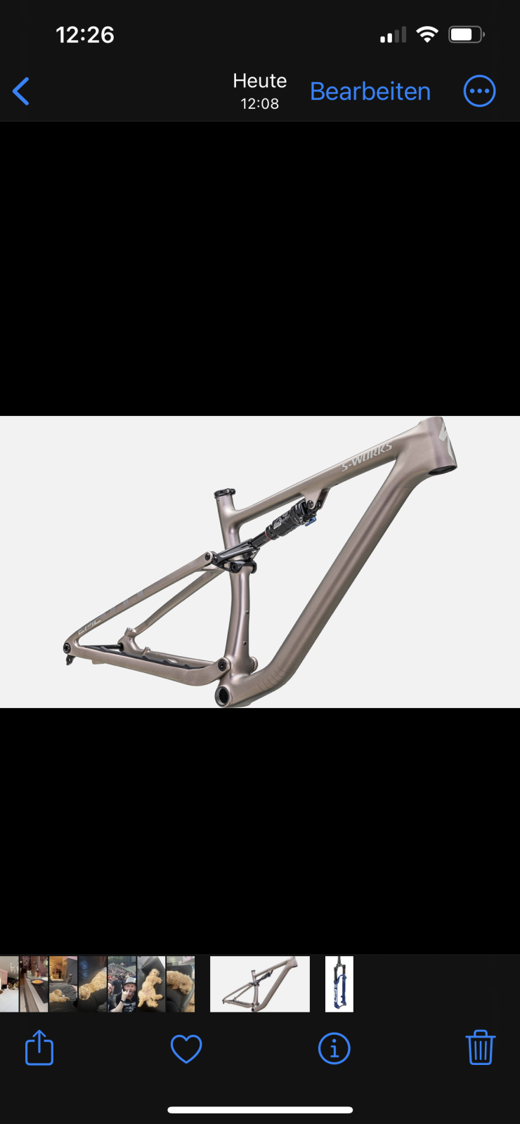

Moin Leute,

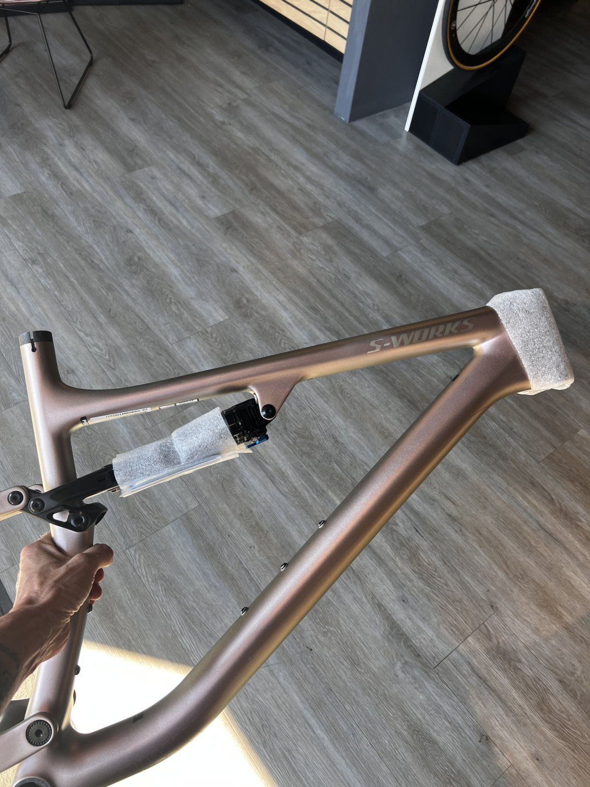

ich bin dabei, mein neues Epic Evo S-Works in L aufzubauen.
Rahmen ist in Satin Chameleon Red-Gold/Chrome/Pearl

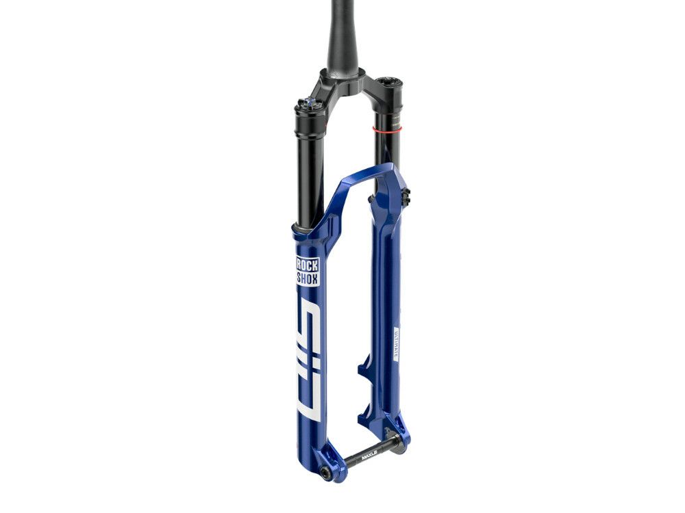

Gabel: Neue Rock Shox Sid Ultimate Charger Raceday 2 in 120mm.
Weitere Infos folgen

Nach langem hin und her hatte ich vor 2 Wochen das neue WC S Works Frameset abbestellt und nun doch auf etwas mehr Federweg und die Möglichkeit der Dämpfungseinstellung während der Fahrt via Remote gesetzt.
Folgende Teile werden verbaut:
  • Berg Felgen
  • Speichen Sapim Ray
  • Naben Non Plus Components
  • Reifen Speci Renegade und Fasttrak Control in 2,35
  • Steckachsen Extralite
  • Sattelstütze McfK
  • Sattel MCFK
  • Lenker Vorbau Roval Control SL Einheit
  • Griffe Extralite
  • Bremsen XTR Race
  • Scheiben Trickstuff SL 160mm
  • Schaltung Sram XX1 AXS Kupfer
  • Kurbel Race Face Next SL 175mm
  • Pedalen XTR Meti Titanachsen
  • Rock Shox SID Ultimate Race Day 2 in 120mm blau mit 3 Stufen
  • Dämpfer Rock Shox SID Lux Ultimate ( Umbau auf Remote
Teileliste liest sich gut
Welches Gewicht soll das fahrfertige Bike dann haben(bestimmt schon durchgerechnet)?
Rahmengrösse?
Rahmengrösse?
Hi,
der Rahmen ist Large. Ich bin so 187cm.
Ich denke / hoffe, dass man bei 9,2-9,4kg rauskommen könnte.
Ist halt nicht komplett bis ins letzte Gramm auf Leichtbau geplant. Leichtere Reifen, etc. Da würde es noch genug Möglichkeiten geben. Aber erst einmal soll alles funktionieren und haltbar sein.

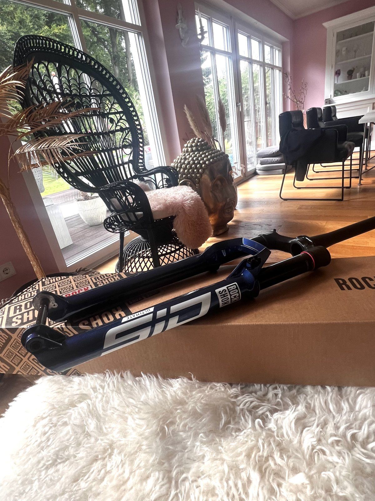

Du hast vollkommen recht. Das war auch ein Schreibfehler von mir. Vorne kommt die 180er Dächele rein.
Übrigens sind heute Gabel, Twistlog 3fach und Griffe bereits geliefert worden.
