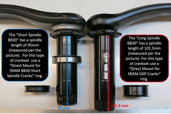

Bei Sram Kurbeln mit 30er Welle kenne ich mich nicht so gut aus, aber gab es da nicht verschieden lange Wellen? Kurze für echtes BB30 oder PF30 mit innenliegenden Lagern und längere für z.B. BSA. Aber bei mir gehts ja um eine DUB-Welle, die ist 113 mm lang, vom Einstellring bis zum Ende der Welle gemessen. Hab grade mal ein Sram DUB BSA Lager (incl. notwendigem Spacer auf der rechten Seite) auf die Welle geschoben. Zwischen den Lagerschalen sind 74mm Platz. Das sollte also passen.
Es ist eine Lange Welle drin.
  • BB30_Long_vs_Short_Spindle_118fcff4-85cb-4095-8e77-e9cd2d3ccd11_1024x1024.jpg

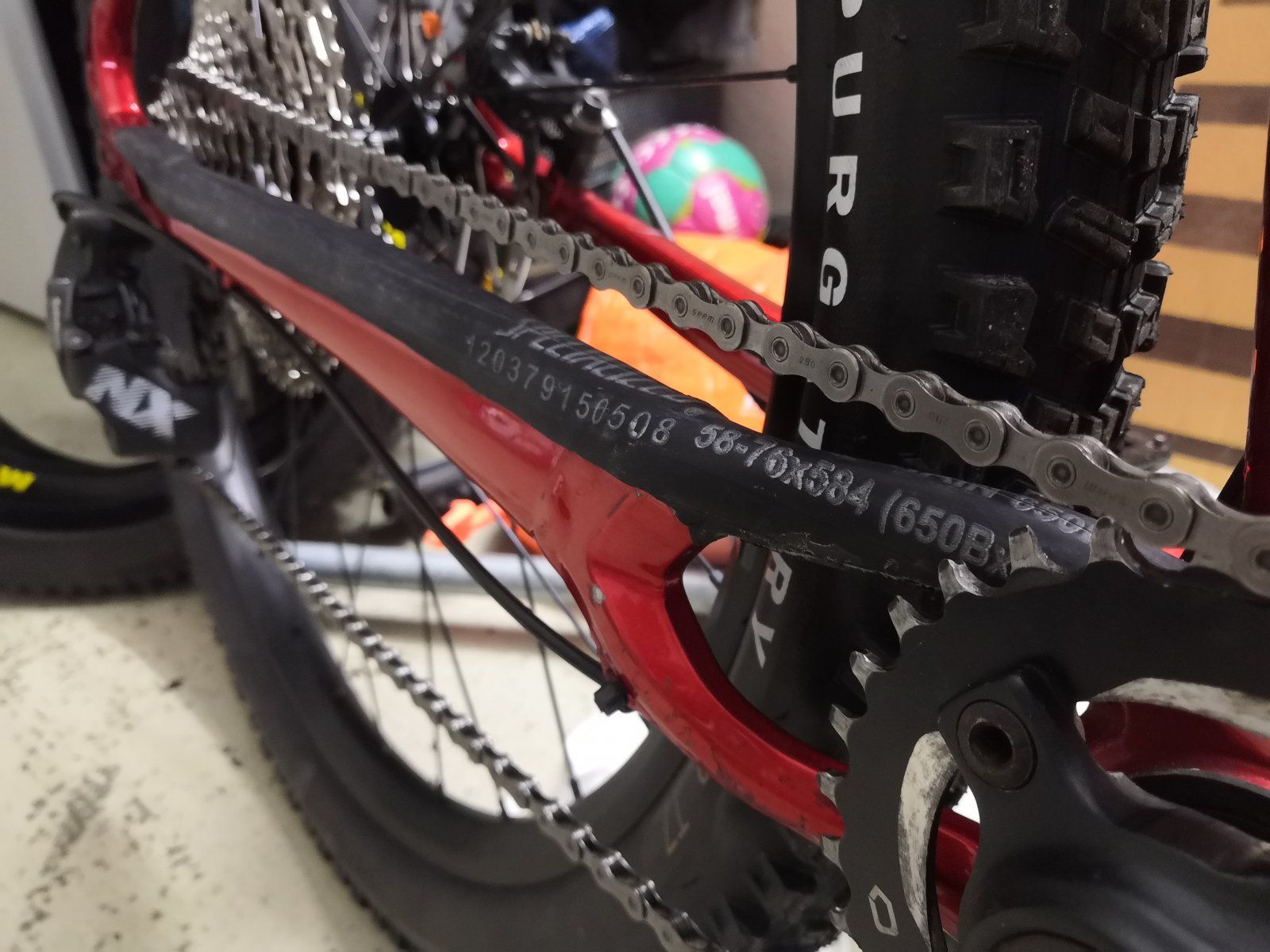

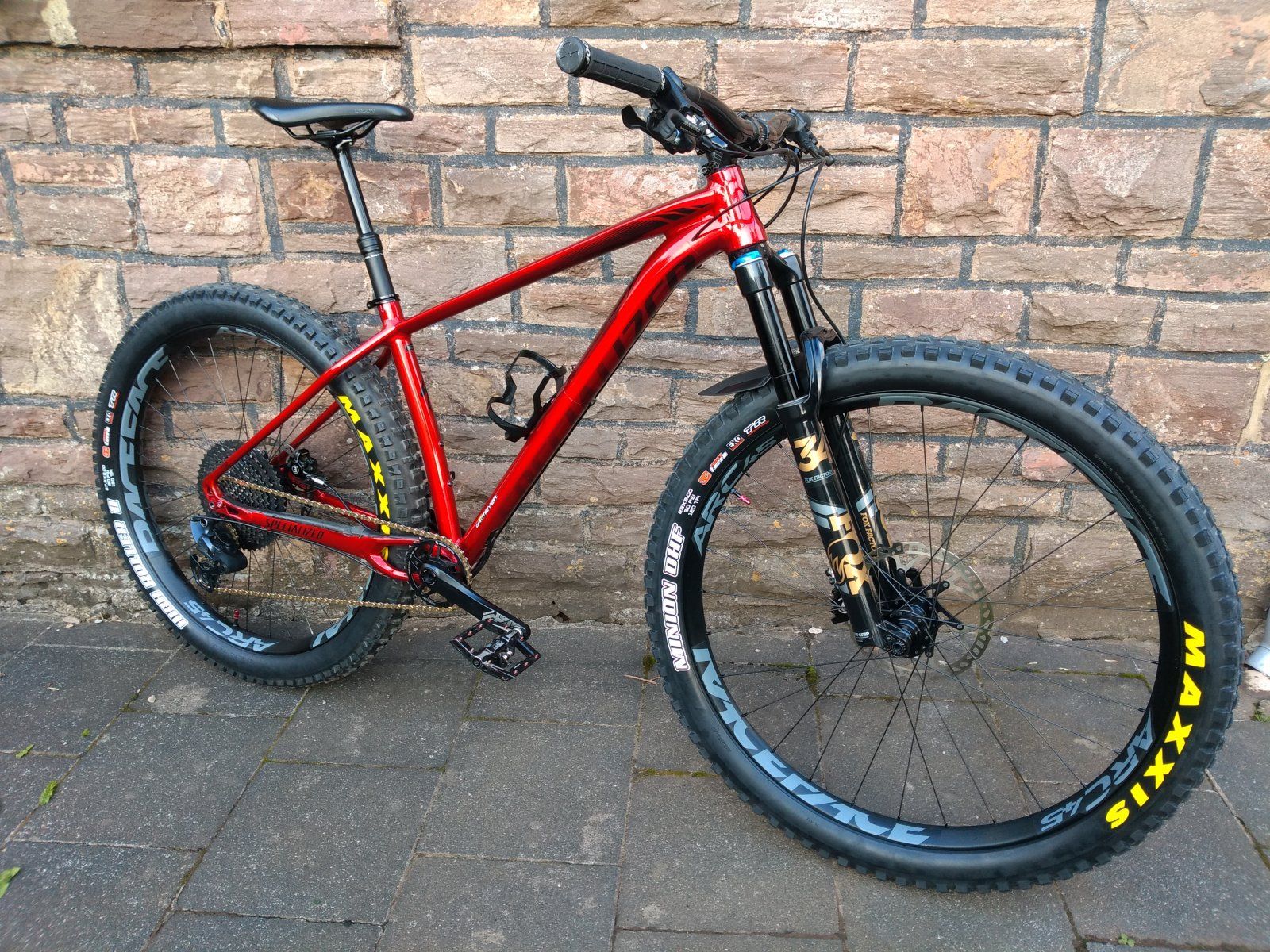

Sodele.... Wollt einfach mal einen weiteren Stand unseres universellen Fuse geben.
Habs jetzt mal auf 29 und 12 fach umgebaut. Testfahrt steht noch aus.
Dazu noch nen Tip:
Nachdem sich der Kettenstrebenschutz langsam aufgelöst hat, habe ich einen Moosgummi Kleber verwendet und einen alten Schlauch und mir nen neuen gebastelt. Funktioniert wunderbar. Langzeiterfahrung fehlt natürlich noch...
Dazu noch nen Tip:
Nachdem sich der Kettenstrebenschutz langsam aufgelöst hat, habe ich einen Moosgummi Kleber verwendet und einen alten Schlauch und mir nen neuen gebastelt. Funktioniert wunderbar. Langzeiterfahrung fehlt natürlich noch...Anhang anzeigen 1361665.
Das berühmte "Getto Slapper-Tape":i2::daumen:
