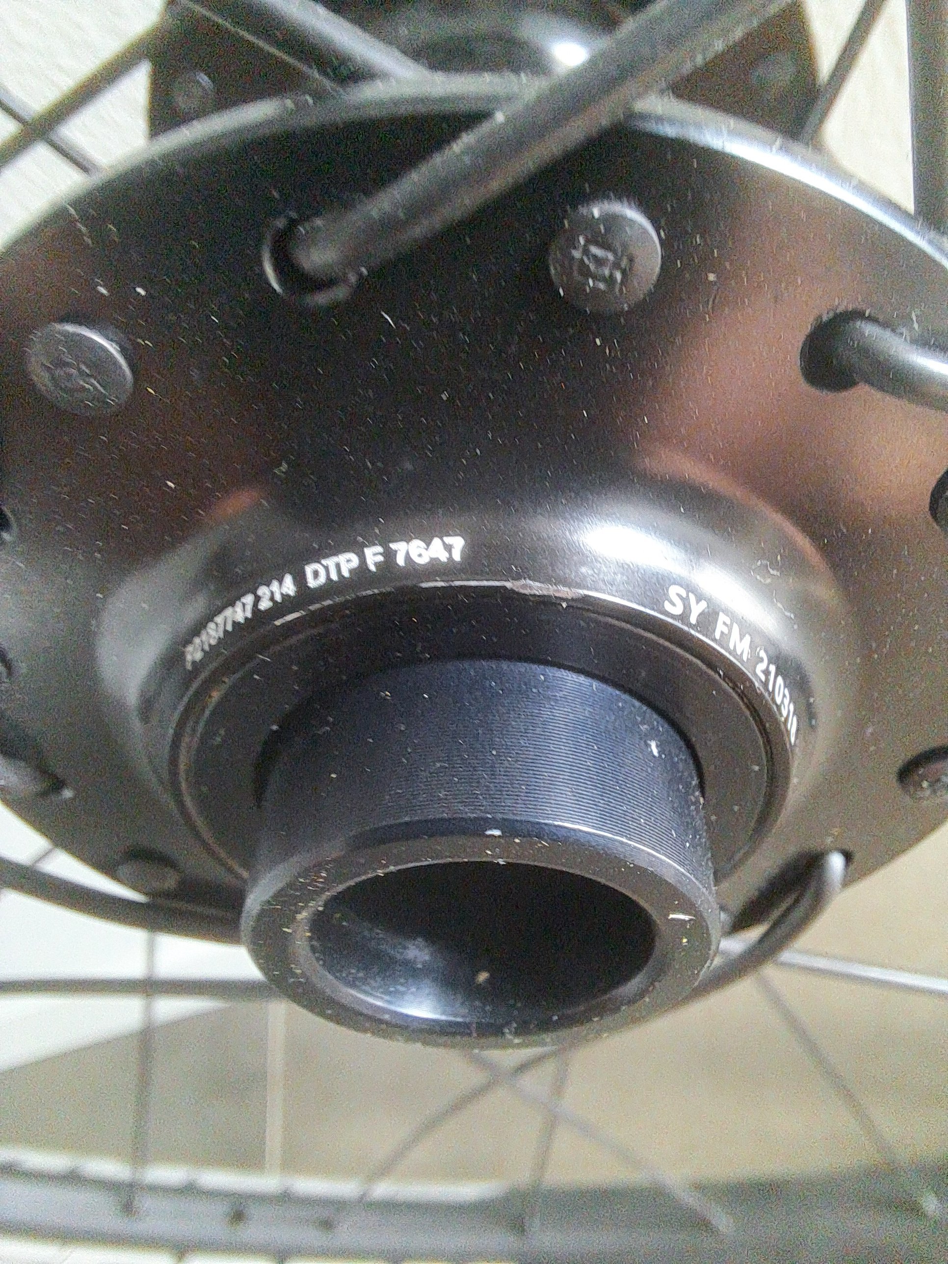

Hallo!
Habe so ein vorderes Laufrad hier, auch dort gekauft.
Bilder sind im Anhang, vielleicht hilfts bei der Entscheidungsfindung.
Ist ja grundsätzlich eine stabile Felge und eine Sorglosnabe, viel kann da nicht schiefgehen um den Preis.

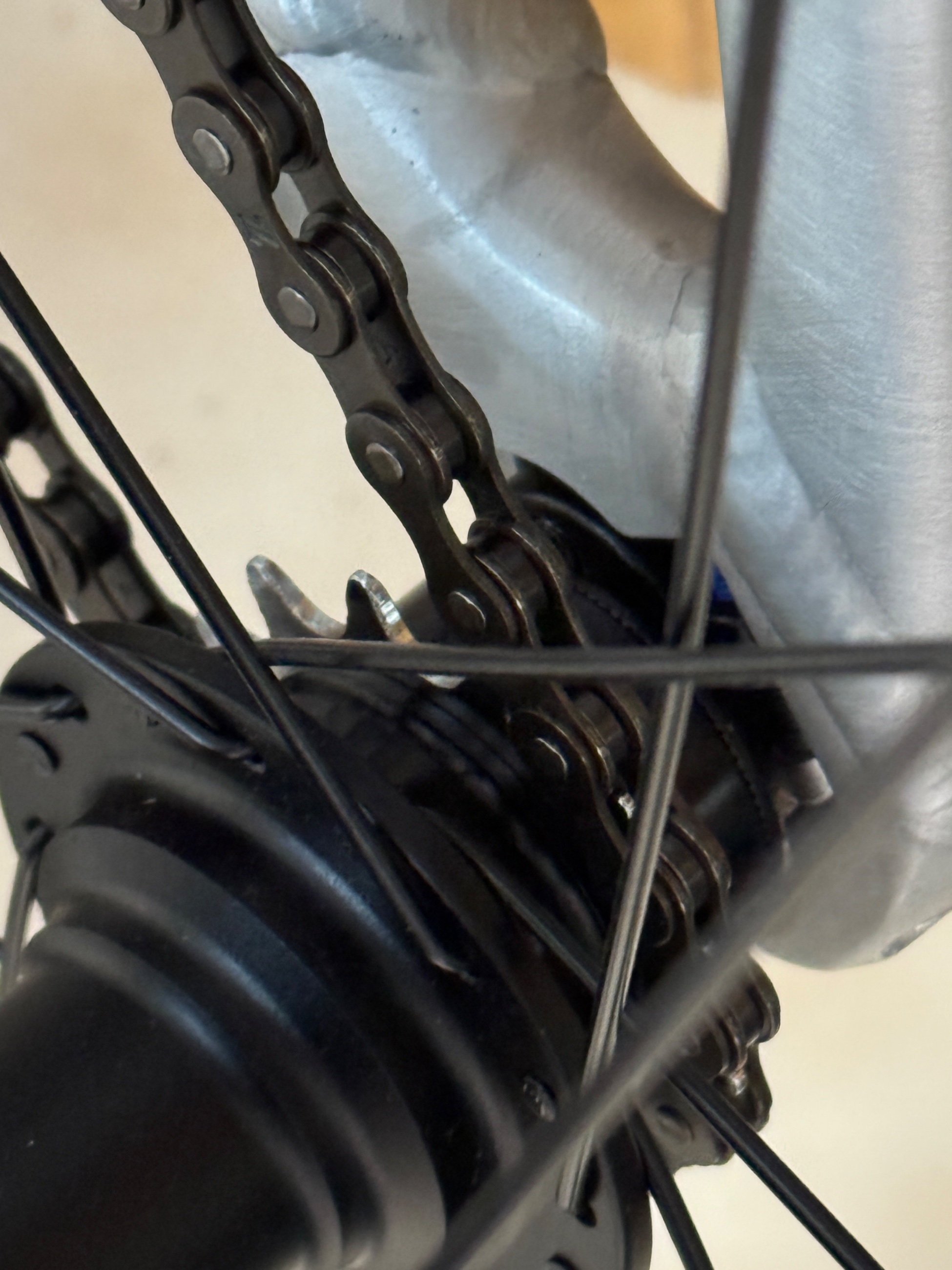

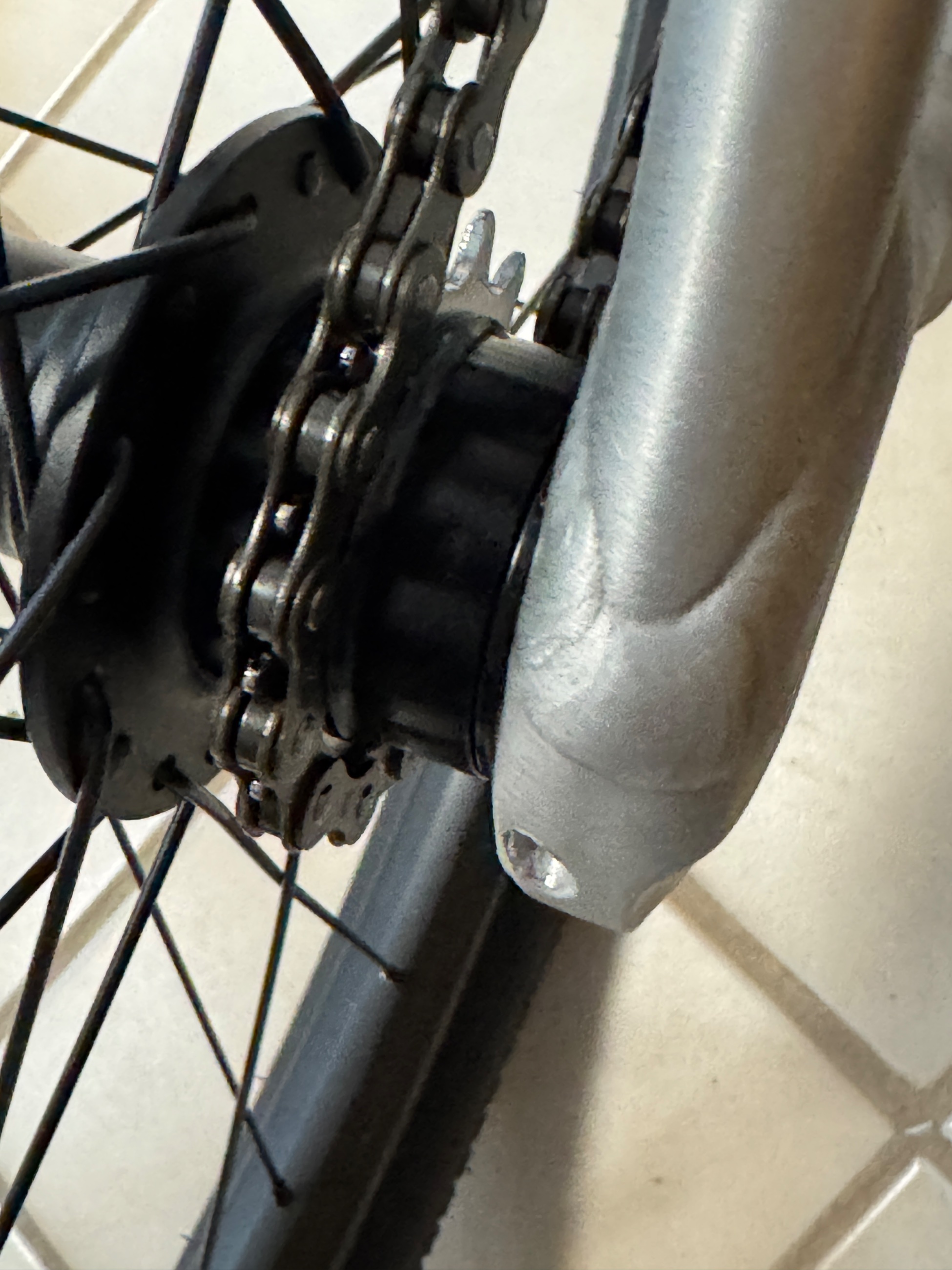

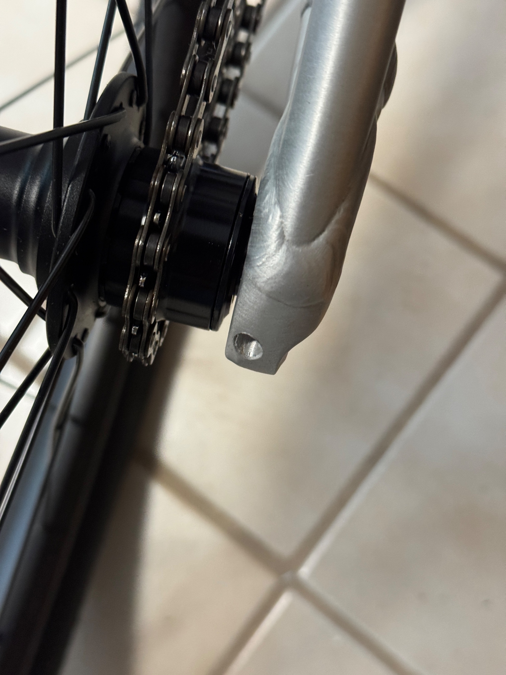

Der Radsatz ist mit „Shimano MicroSpline“ Freilauf verfügbar. Kann ich dort einfach das Singlespeed Ritzel des bisherigen Radsatzes aufschrauben, Steckachse durch und alles funktioniert wieder? 🙈
Diesen Radsatz hier könnte ich auch mit anderem Freilauf (SRAM XD) bestellen 🙈.
https://www.use-elitebikes.com/lauf...1088.html#/1364-freilauf-shimano_micro_spline
Beigefügt noch Bilder der aktuellen Situation. Vielleicht hilft das weiter 🤷‍♂️
Das funktioniert nur, wenn Du am bisherigen Radsatz ebenfalls einen MicroSpline Freilauf hast.
Ich vermute (!) jedoch, dass das Singlespeed Ritzel (nur) auf einen Shimano HG Freilauf passt.
