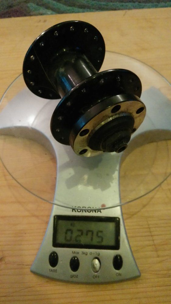

Hab mal ein paar teile gewogen von 24" hier in bildern. Vielleicht interessiert es einen.

Gewichte:
- Nabe vorn 320g
- Nabe hinten 500g
- Nippel/Speichen 450g
Da ist reichlich Potenzial, wobei die 35mm Felgen vom Gewicht her schon top sind - zumal gut für tubeless.
