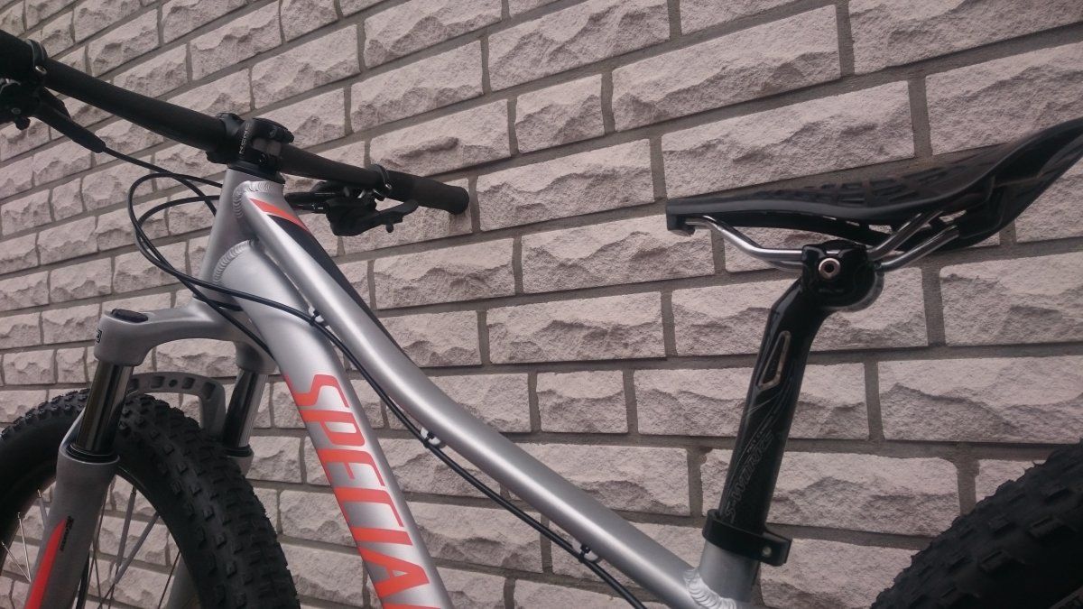

Hi, ich habe das Riprock 24 für den kurzen im Keller. Aktuell arbeite ich auch an der Gewichtsoptimierung. erster Schritt für Rennen wird sein auf einen normale 26er LRS umzurüsten. die 26 unterscheiden sich im durchmesser nicht wirklich vom FAT. Gebrauchte möglichst kurze Carbonstütze und anderer Sattel sind schon dran. Der Optik des Sohnes zu liebe noch farblich passende Kunststoff Flats und Spacer, Klemme, Spanner und Co in grün Alu Elox. Evtl. kommt anstatt der mech. Disc noch was hydraulisches mit Griffweiteneinstellung bei passendem Preis.
Kunde von uns hat das riprock gleich erstmal tubeless gemacht. spart ne menge :D dazu leichter sattel, carbonstütze, carbonlenker, und leichter vorbau (auch wenn der serie schon echt okay ist) desweiteren plant er neue naben zu verbauen. felgen in der breite leicht zu kaufen ist wohl net möglich
Hab auch gerade ein Riprock 24 mit der ersten Umbaustufe abgeschlossen (bekommt er zu Ostern). Bereits über 1kg einspart....
- S-Works Teile, Tubeless, Pedalen, 1x10 XT, SLX Brake mit Ashima A09 usw....
Mit 26" wird man die 2.8er Breite nicht erreichen. Hab auf meinem Enduro hinten einen WTB Ranger 26+ x 2.8 auf einer W35 Felge, der baut auch so breit. Optional wäre noch der 3.0er. Dann sparst du aber kein Gewichtt an den Reifen....wiegen auch knapp 1kg, wie die 24".
Werde im 2. Schritt Naben/Speichen tauschen und vermutlich die Gabel austauschen auf eine kurze 26".
Die verbaute wiegt 2.4kg!!! Und dann dieses dämliche Nabenmass 110mm....
Werde mal Bilder machen von Stufe 1.
Dann is alles klar :D:daumen:
Ausbaustufe I für Übergabe :i2:
(wiegen muss ich noch, Einzelgewichte dokumentiert)

Na das klint doch gut: Bei mir kommt diese Woche die 26er Gabel an. Es wird ne 80mm Recon SL Solo Air TK. Bin mal gespannt wie es dann rollt. Wenn Fertig dann gibts Bilder. Habe noch ne Carbon-Sattelstütze rumzuliegen, die ich dem kurzen gönnen werde und dann mal gucken was das Rad im 26er Aufbau wiegt. Leider fehlt mir die Küchenwaage für genauere Messungen also ab auf die Waage mit und ohne Rad ;D Bilder mach ich dann auch mal dazu.
