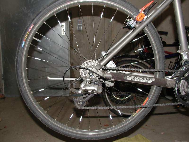

Da bin ich wieder.
Ich habe von dem Klebeband 6-7 mm Streifen geschnitten und diese um die Speichen geklebt. Das Klebeband ist sehr flexibel und dürfte sich (fast) jeder beliebigen Kontur anpassen.
Der Kleber auf der Rückseite scheint eine sehr hohe Haftkraft zu haben (hatte zum Testen einen Streifen auf ein Stück glattes Metall geklebt, das bekommt man nicht einfach so wieder runter).
Man sollte sich also vorher überlegen, wohin das Zeug klebt...
Und jetzt die Fotos:
Ja, die Dinger habe ich nach Augenmaß geklebt ;) Ist nicht so ganz gerade geworden...
Die Bilder sind übrigens mit Blitz gemacht.
Im normalen Licht fallen die Reflektoren kaum auf.
Das Klebeband ist super dünn (dünner als normale Alufolie).
Das Verarbeiten geht recht einfach:
-Zuschneiden
-Folie von der Klebeseite ab ziehen
-Aufkleben
-Schutzfolie von der Leuchtseite abziehen
-Fertig
Die Schutzfolie auf der Leuchtseite dient vor allem der besseren Verarbeitung.

was du da gemacht hast, sieht richtig klasse aus. Um Längen besser als diese blöden orangen Speichenreflektoren.
Kann mir jemand sagen, ob diese beklebten Speichen nach der StVO als Ersatz für herkömmliche Speichenreflektoren durchgehen? Dann mach ich das bei mir auch
Ich will zum Thema StVZO Zulassung keine verbindliche Antwort geben (weil ich es nicht mit Sicherheit weiß).
Ich meine mich aber daran erinnern zu können, daß z.B. durchgehenden Reflexstreifen auf der Mantelfläche des Reifens (weis) und auch Weisse "Stickys" (die Dingere die man um die Speichen klipsen kann) zulässig sind.
Ich kann mir eigentlich nicht vor stellen, daß irgend ein Polizist auf die Idee kommen würde die beklebten Speichen zu bemängeln.
Die meisten Grünen sind doch froh, wenn überhaupt etwas in Richtung Beleuchtungstechnik am Fahrrad ist :D

Laut dieser Interpretation der StVZO ist es nicht erlaubt.
http://www.peter-spiegel.de/mein_kommentar_zur_stvo.htm
da heisst es:
Im Handel sind Speichenreflektoren erhältlich, die zweckmäßig, aber nicht zugelassen sind. Reflektoren sind Lichttechnische Einrichtungen im Sinne der StVO und müssen ein Prüfzeichen tragen. Die genannten sinnvollen Speichenreflektoren sind deshalb nicht zugelassen, weil man darauf kein Prüfzeichen anbringen kann.
Wunderbare Argumentation:eek:
