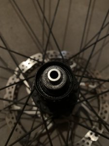

Hi,
ich hab die Kassette ab.
Jetzt frag ich mich nur wie ich den Freilauf da runter bekomme.
Jemand einen Tipp? Am liebsten so ohne da was zu zerstören... da ist nichts wo ich es packen kann.

Danke euch beiden.
Hab gecheckt wie das funktioniert. Muss wohl einiges mehr machen als in den ganzen YouTube Videos zum Freilauftausch ?
Ich muss mir jetzt erstmal einen schmalen 17er Maulschlüssel organisieren. Dann schau ich mir mal die Klinken an.
Wenn die Klinken in der Nabe gebrochen sind, brauch ich keinen neuen Freilauf bestellen.
Der Freilauf ist bei Shimano ein gekapseltes Teil. Du wirst da nichts sehen von den Sperrklinken oder der Verzahnung in die sie greifen.
Du schraubst den alten Freilauf ab und den neuen dran, fertig. Von Youtube-Videos die komplett anders aufgebaute Naben zeigen musst du Abstand nehmen - Shimano ist da mit den Konuslagern schon ein Spezialfall heutzutage.
