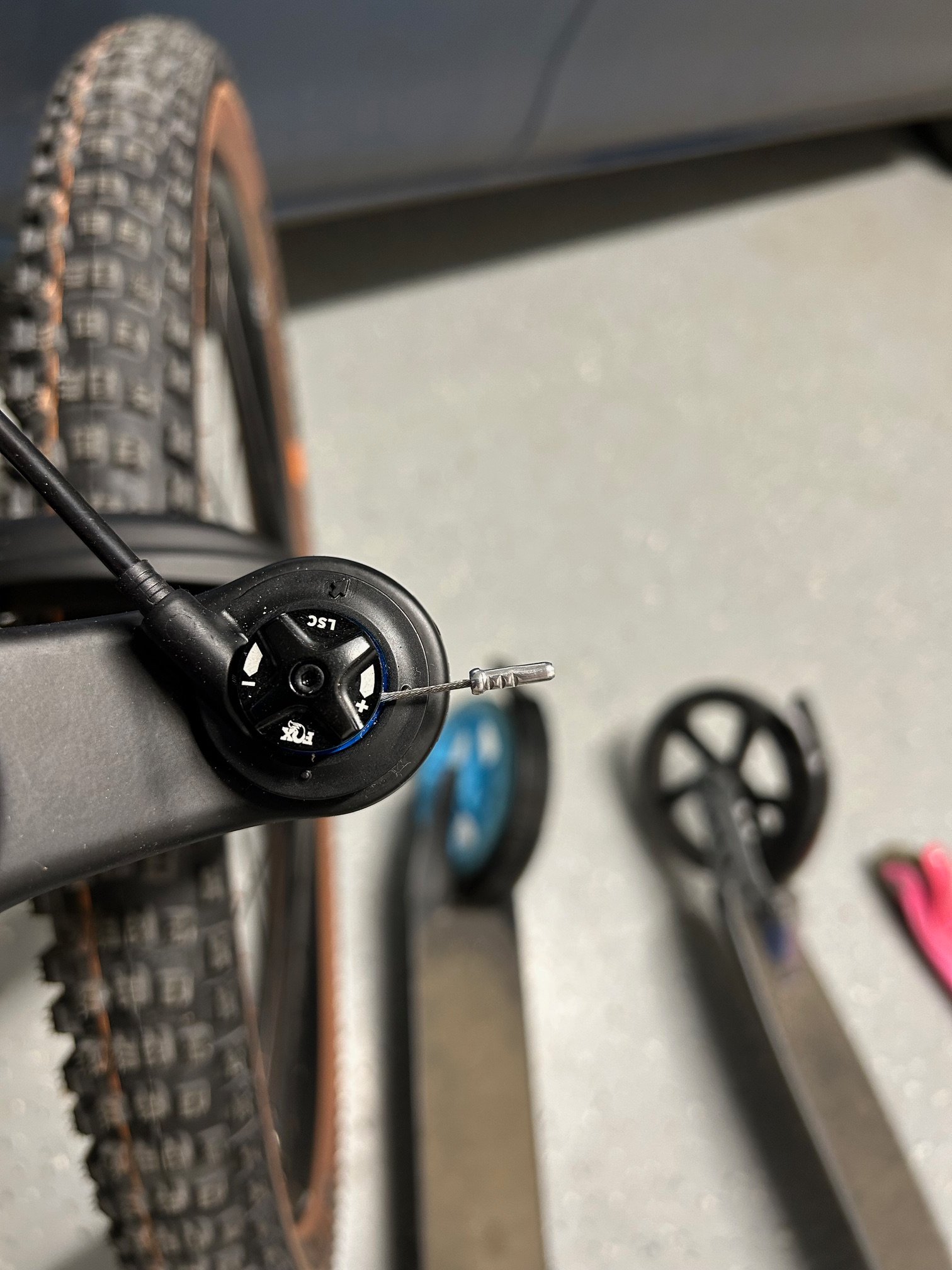

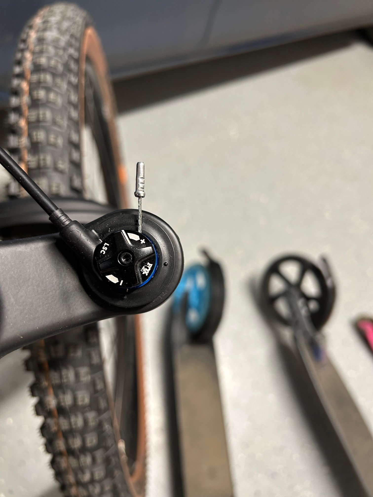

Hallo zusammen,
ich hätte zum Lockout und zur Funktion auch mal eine Frage. Ich habe ein neues Occam SL mit Remote Lockout. Mein Bikeladen war so freundlich und hat mir den Remote vom originalen auf den RL-MP11 umgebaut - soweit so gut. Optik schön clean - passt. Wenn ich den Remote in die "Lock" Position drücke wird der Dämpfer schön fest - nicht komplett blockiert aber merklich hart, kein Wippen. An der Gabel tut sich jedoch quasi gar nichts. Der Bowdenzug dreht sich ca. 1/4 Umdrehung aber zwischen den Positionen ist quasi kein Unterschied zu spüren. Meine alte Fox Float hatte einen merklichen Lockout, das hatte ich hier nun auch erwartet.
Jetzt habe ich drei Therorien zur Ursache:
1. Gabel defekt
2. Die Fox 34 Float am Occam kann gar nicht wirklich gelocked werden
3. Kann der Lockout falsch montiert sein? Habe mal zwei Bilder angehängt, Bild 1 zeigt offen, Bild 2 gelocked - stimmen die Seilzugpositionen?
Kann dazu jemand, vielleicht auch Orbea selbst, etwas sagen?
Hi, also wenn deine Gabel 2 Positionen anbietet ist es auf jeden Fall mit Lockout.
Ist es Push to lock? Dann zieh doch mal etwas an der Zughulle und Versuch parallel die Gabel einzufedern. Vielleicht muss der Zug mehr gespannt werden damit die Gabel blockiert.
Ansonsten geh zum Laden und sag, dass es nicht richtig gemacht wurde?
Neues Rad= Gabel defekt, kann ich mir nicht vorstellen.
LG
