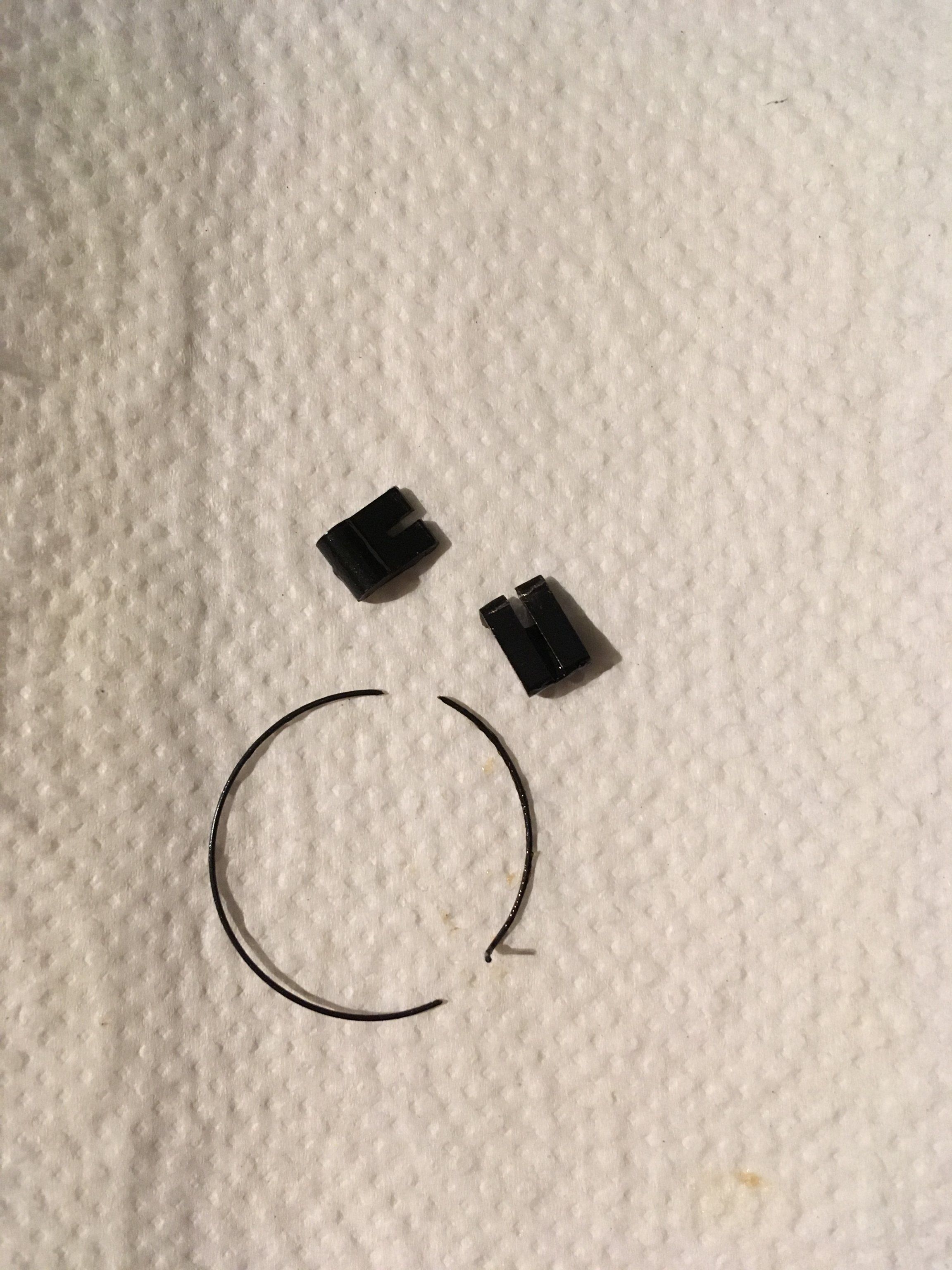

Hier ein Bild von den Resten, die sich in der Nabe fanden und die beiden Sperrklinken.

Hab nochmal ein bißchen das Internet durchforstet. Der korrekte Name lautet wohl "Klinkenfeder". Heißt eben so, wie die Aufgabe, die es verrichten soll ;)
Es gibt ein paar Angebote, leider stehen nirgends Maße für die Klinkenfeder dabei, so dass ich nicht weiß, ob die eventuell passen könnte.

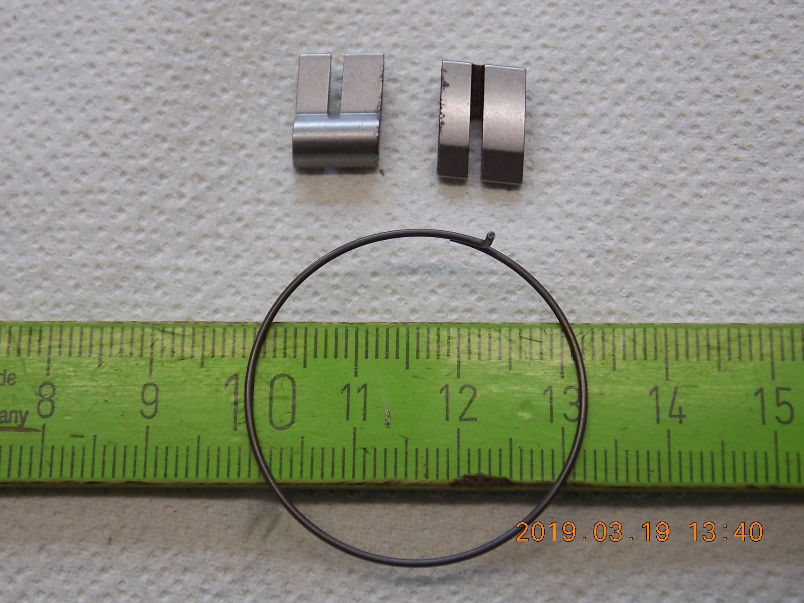

Am Hohlrad der T3 komme ich nicht korrekt mit meinem Meßschieber in die Nut.
Aber 37mm paßt schon.
Die Feder hat aber nicht 0,5mm, sondern 0,9mm Drahtdurchmesser.
Mit an Sicherheit grenzender Wahrscheinlichkeit paßt die Feder.
Auf meinem Foto ist ja halt "zusammengezogen". Wichtig ist halt der Haken damit die nicht in der Nut wandert.
Danke fürs messen :) das schaut doch gut aus und sollte passen. Hab bei eBay eine Klinken/Fraktionsfeder mit den Maßen
34x0,9 gefunden. Das müsste die ja sein. Hab jetzt mal zwei bestellt - für alle Fälle :D
