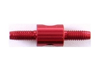

Wenn ich Deine Frage richtig verstanden habe, willst Du nur den einen Sattel weg- und den nächsten hinschrauben. Das sollte mMn gehen sofern beide Sättel die Banjos dran haben. Ist aber auch keine Action, mal schnell eine neue Leitung einzuziehen. Zur Not die Leitungen mit dem Leitungsverbinder
911455
verbinden und durchziehen.
