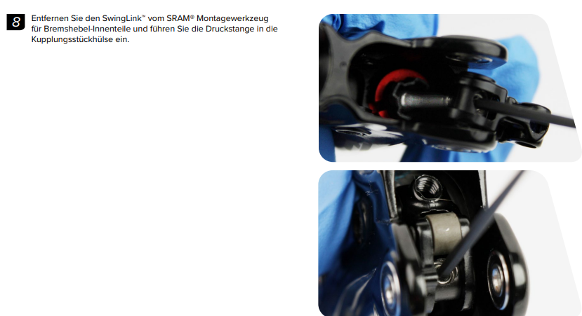

Darauf auch geachtet beim Versuch Bremsflüssigkeit raufzudrücken ?

Ja das habe ich auch beachtet, der Hebel "hängt" aber sowieso lose da, also ohne Spannung und lässt sich bis zum Lenker frei bewegen, das mit den 75-80 mm Abstand ist also relativ in dem Fall

Edit falls nochmal jemand das Problem haben sollte: Habe das Problem zusammen mit dem SRAM Support lösen können... Beim Zusammenbau muss man darauf achten, dass die SwingLink Baugruppe richtig eingesetzt ist. Bei mir war sie irgendwie zu "tief" drin und damit war der Bremshebel die ganze Zeit wie gedrückt/angezogen. Dadurch konnte ich die Bremsflüssigkeit nicht von unten nach oben drücken, da die Leitung am Hebel blockiert war.
