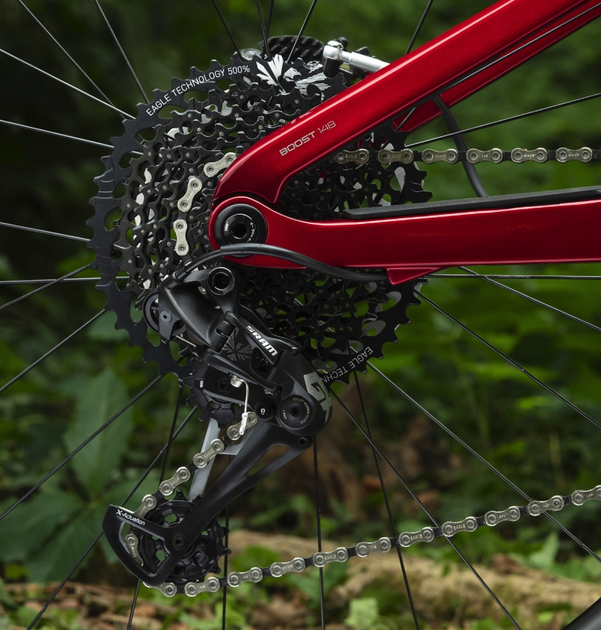

nach 6 Wochen Zahn am großen Ritzel der Cassette abgebrochen

Wie ist das bei dir passiert?
Habe das selbe Problem, aber keine Ahnung wie oder wann es passiert sein soll.
Man müsste die Bruchstelle genauer sehen um mehr sagen zu können.
Die Kette umschlingt ja das Ritzel und es greifen sehr viele Zähne gleichzeitig ein.
Da kann der Zahnverlust nicht von der Kette kommen.
Würde also davon ausgehen dass Du mit dem Ritzel irgendwo aufgesetzt hast. Wie das geht ohne dabei auch das Schaltwerk abzureißen kann ich mir auch nicht genau vorstellen. Gibt es denn noch andere Schrammen am Bike?
Im Prinzip nicht möglich.
Es sei denn man überschlägt sich z.b. ins Steinfeld und die Kassette wird irgendwo zwischen 7 und 2 Uhr getroffen( also Kopfüber)??‍♂

Wenn die Kette nicht richtig ins NW Profil des größten KBs einfädelt, also eine breiter Zahn auf eine dünne Stelle der Kette trifft, sind die Belastungen wohl eher punktuell.
Da kann ich mir gut vorstellen, dass da auch ein Zahn darunter leidet.
Es sei denn man überschlägt sich z.b. ins Steinfeld und die Kassette wird irgendwo zwischen 7 und 2 Uhr getroffen( also Kopfüber)??‍♂️
Oder das Bike rückwärts schieben und an eine Betonmauer schlagen?
Meinst Du echt? Aber dann bricht der erste Zahn, dann stimmt es ja wieder.
Auf dem Foto könnte man auch meinen der Bruch sei quer zur Kettenrichtung verlaufen. Aber da müsste man die Stelle besser sehen.

Wenn unter Last geschaltet wurde und evtl. der Abstand der oberen Schaltrolle nicht 100pro gepasst hat (also b-Screw falsch /schlecht eingestellt ), könnte auch ein Zahn abbrechen, wenn die Kette sich verklemmt.
1 Zahn, aber 2??
Andersrum isses mir schon passiert, da war dann 1 Zahn am Röllchen weg?
Aber auch logisch, daß das Plastikröllchen eher nachgibt als das Ritzel der Kassette.
Obwohl, wenns Alu ist....
Bei mir wars ne Stahlkassette(GX 11)
Kassette ist 50km alt
Anscheinend war die der Anschlag minimal zu weit nach außen gestellt und die Kette konnte sich nicht exakt auf das große Ritzel auflegen. Bemerkte ich als ich die neue Kassette montieren wollte .
Habe aber trotzdem eine neue Kassette von Sram bekommen.
Sieht für mich nach einem Steinschlag aus. Da ist etwas massiv dagegen gedonnert. Wenn das irgendwie beim Schalten passiert wäre dann hättest du sicher direkt angehalten und nachgesehen.

Habe auch Zahnverlust am großen Ritzel, hervorgerufen durch eine schlechte Einstellung der Schaltung. Habe ich so nach einem Rahmentausch vom Fachhändler abgeholt. Naja, hab die Schaltung jetzt sauber eingestellt und der Zahn weniger macht sich in der Praxis auch nicht bemerkbar.
Ansonsten habe ich bei der X01 Probleme mit den Schaltröllchen. Genauer gesagt mit den Lagern, die haben keine 500km gehalten und waren völlig ausgeschlagen. habe jetzt welche von SKF eingepresst und nun laufen sie problemlos.
ja, war auch bei mir vom Fachhändler falsch eingestellt ( Neubike) . Habe es beim Händler reklamiert. Musste eine neue Cassette kaufen. Nach Reklamationgenehmigung durch Sram bekam ich mein Geld zurück.
