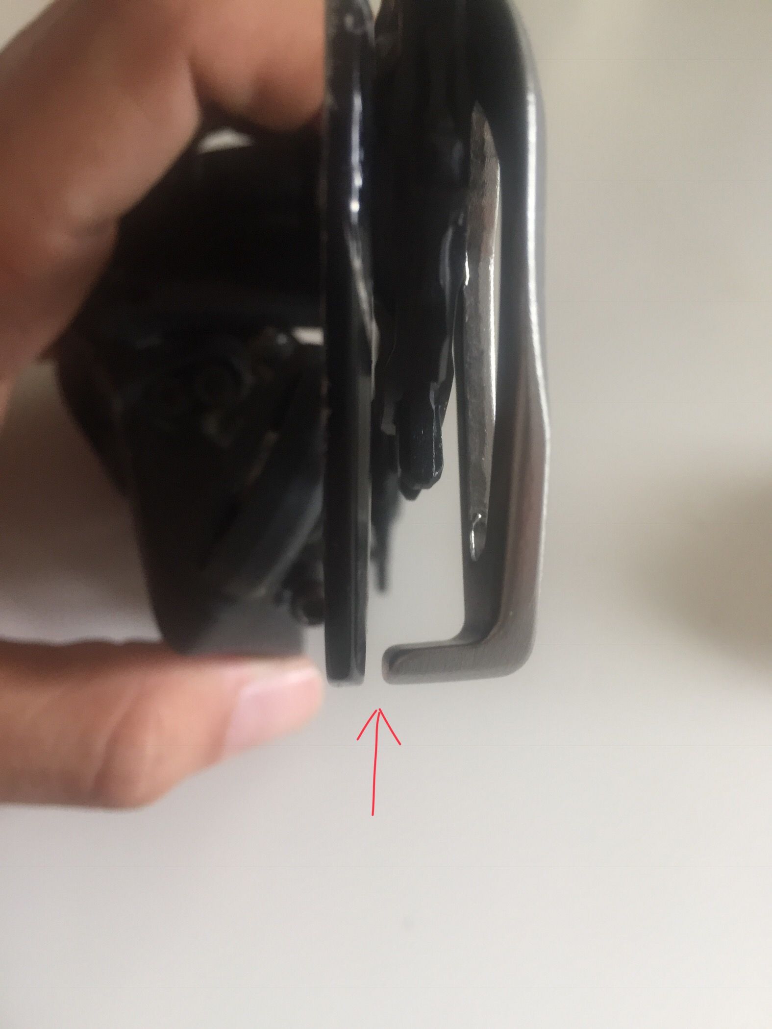

Bei mir ist bei heftigem Gerumpel die Kette paar mal abgesprungen vom X01 Schaltwerk und hat sich zwischen dem Leitblech und dem untersten Röllchen eingeklemmt und ist dann festgesteckt. Nach meiner Ansicht war der Abstand hier zu groß, da es bei anderen Schaltwerken etwas enger ist wie ich verglichen hatte. Habe dann über den Händler das Schaltwerk zu SRAM geschickt und Austausch des Leitbleches und Röllchen erhalten.
Habs allerdings noch nicht wieder eingebaut und probiert, da ich das ersatzweise GX Schaltwerk noch dran hab.
