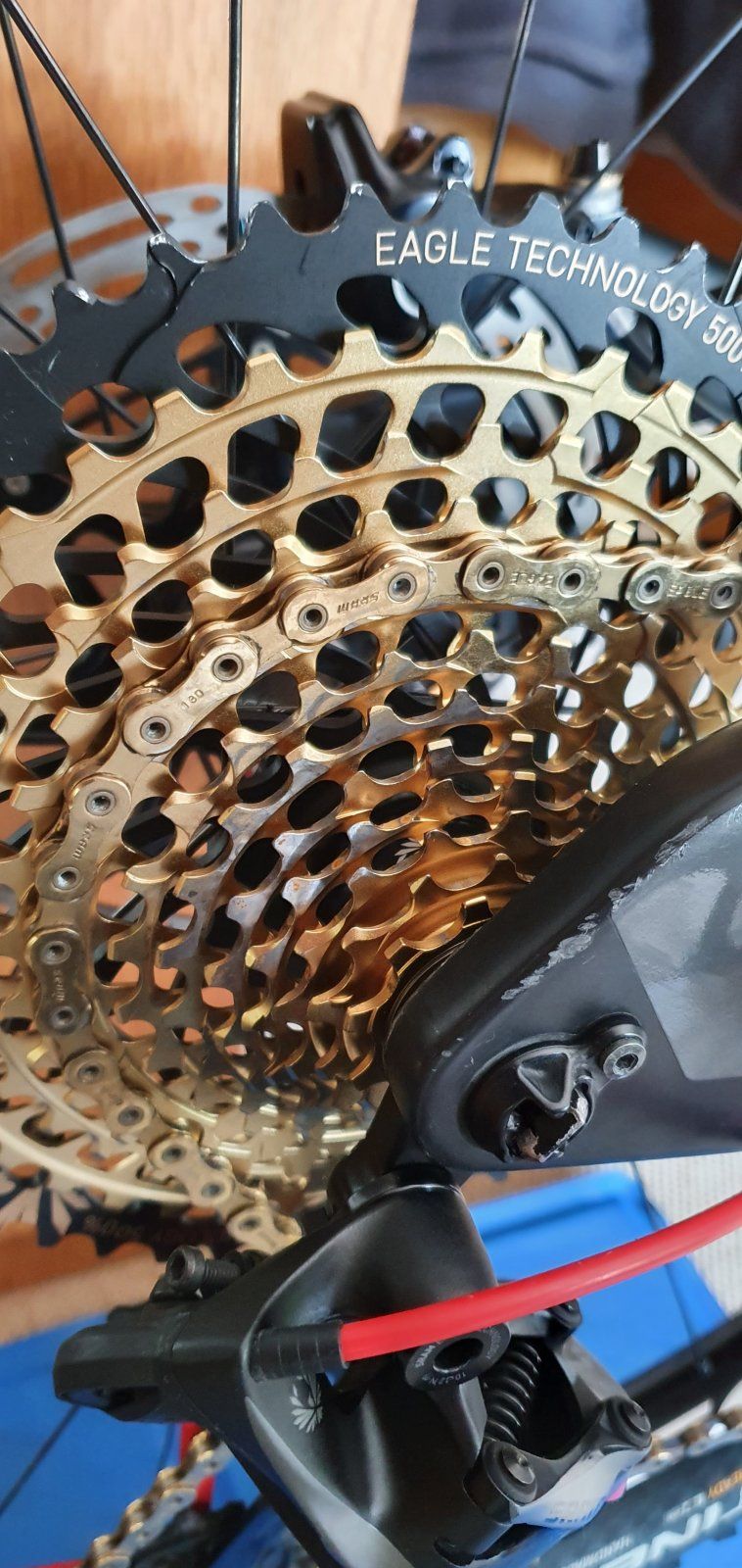

Ich habe seit 250km die Sram GX Eagle auf meinem AM Bike verbaut.
Neurad, bei dem ich alles selbst verbaut haben.
Auch mit Parktool Richtwerkzeug und streng nach Anleitung.
Auf dem Trail und in Montageständer lief sie gut.
Aber letztens fiel mir auf, das die Kette, ab und an, wenn ich auf das größte Ritzel schalte nicht richtig aufliegt und abhebt.
Passiert nicht immer, aber es kommt vor.
Am WE bei der Trailtrophy hatte ich so auch plötzlich das Phänomen, das die Kette in einem schnellen Schaltvorgang am Berg, hinter die Kassette sprang.
Ich habe es zum Glück sofort gemerkt und konnte sie alles retten. Aber das darf so nicht und hätte mir auch alles zerstören können...
Gerade im Montageständer alles gecheckt, passt so weit. Auch mal die Probe, wenn ich den Innenanschlag verstelle, egal in welche Richtung, es kommt immer wieder vor, das die Kette wie auf dem Foto nicht aufliegt, als wäre sie oder die Kassette zu breit.
Kennt jemand das Problem und hat eine Lösung?

So wie das gezeigte Ritzel nach 250km aussieht schauen meine nach 1000km nicht ansatzweise aus. Längung der Kette ist da nicht unbedingt das alleinige Kriterium.
Das Zauberwort heißt Pflege. Ohne die kann eine NX-Ritzel-Kettenkombi durchaus auch nach weit weniger als 1000km so weit verschlissen sein, dass beschriebenes Problem auftritt.

nach 250km Fahrleistung, bei trockenen Bedingungen ohne Sand, soll die Kette durch sein?
Edith: gerade in der Werkstatt gewesen, die Kette hat sich noch kein bisschen gelängt.
Hatte das auch mal, da war einfach das Schaltauge locker und dadurch das Schaltwerk nicht mehr richtig "eingestellt". Also ggf. Endanschlag bzw. Schaltaufe prüfen.

In meinen Augen sieht das Ritzel weder wie 250km noch wie gut gepflegt aus. Aber das weißt Du allein, war auch letztlich nur mein Vorschlag für eine mögliche Erklärung der von Dir beschriebenen Fehler. :ka:
Du musst hier nix rechtfertigen, ist doch Dein Ritzel und Deine Kette. Hat ja eine Reihe von Tipps gegeben von Usern deren sets länger halten, und was sie dafür tun. Genau so gibt's bestimmt Unzählige die den von mir betriebenen Pflegeaufwand für übertrieben halten und trotzdem auf 6000km mit einem Set kommen.
Nur 250 km ist aber auch mit NX nicht normal, also stimmt halt irgend was nicht. In meinen Augen passt das Verschleißbild an Deinen Komponenten nicht zu 250km und guter Pflege, die aber jeder anders definiert. 250km am windigen Ostseestrand mit viel Sand ist sich auch was anderes als 250km leicht angefeuchteter Waldweg.
Wenn Du alles richtig gemacht hast und die NX trotzdem nach 250km durch ist, ist es vielleicht für Deinen Einsatz die falsche Technik.

Die Kette/Kasette ist eine GX.
Ist auf dem Foto wirklich nur 250km und wirklich nur unter optimalen Bedingungen gefahren. Gepflegt mit Squirt.
Nach den Tips die hier kamen, habe ich nochmal alles geprüft, die Umschlingung, wenig weiter ran gestellt, als die Schablone empfiehlt und den Endanschlag weiter nach innen, so das es gerade so auf‘s letzte Ritzel schaltet.
Heute hat alles ohne Probleme funktioniert.
