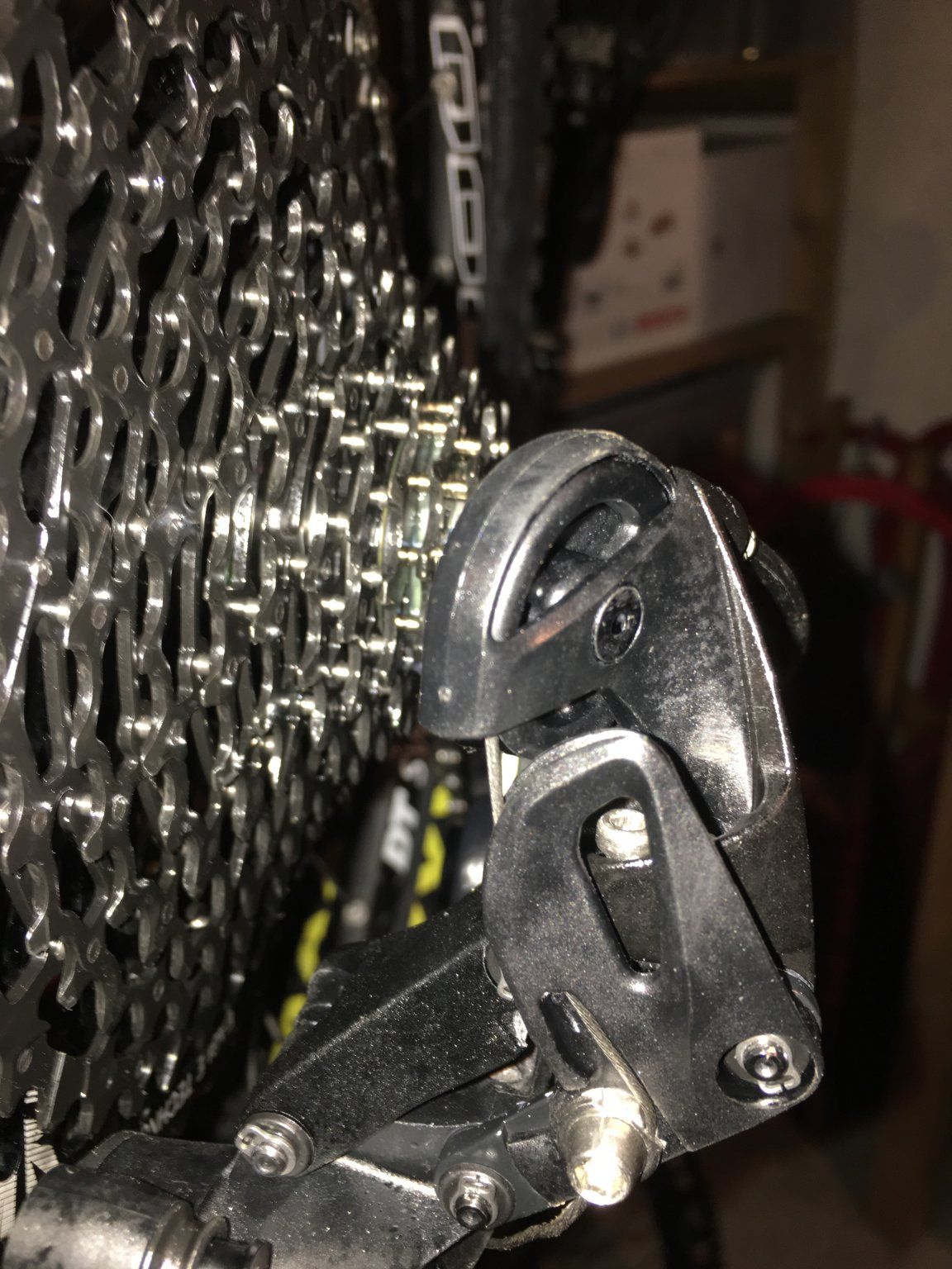

Der Zug macht sehr viel aus...
Sollte aber eigentlich passen:
Wird schon das Schaltauge sein. Die h und die l Schrauben sind doch nur für den oberen und unteren Anschlag. In den mittleren Ritzeln machen die gar nichts. Theoretisch braucht man die beiden Schrauben gar nicht. Sie bringen nur etwas mehr Komfort bei der Montage.
Ja stimmt, so habe ich den Zug auch geklemmt, das funktioniert 1a.
Versuch doch einfach mal bei Dir die andere Seite...
Versuch macht kluch...
