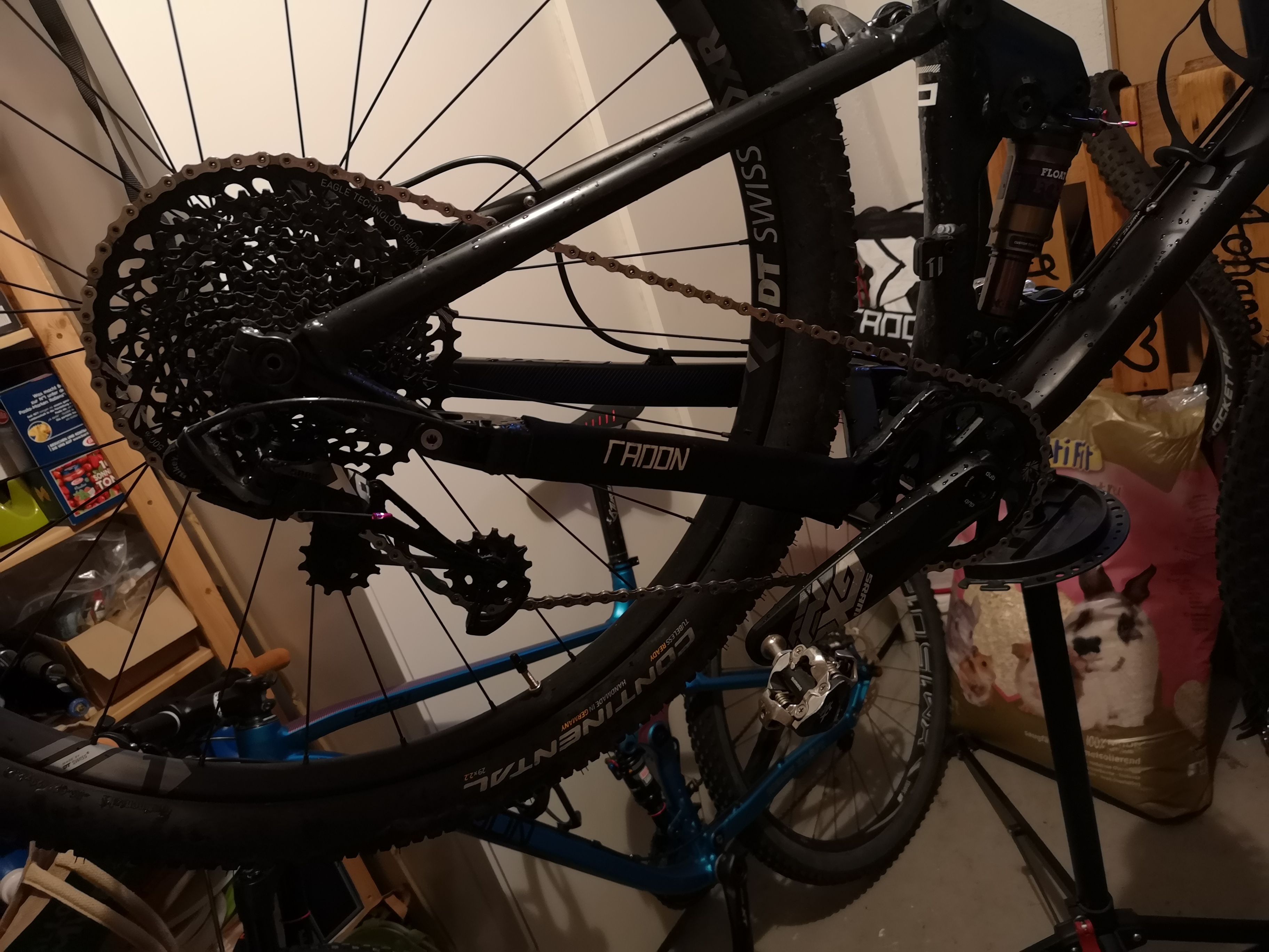

Passt die Kettenlänge so?
Die Kette ist ziemlich sicher zu kurz. Lass doch mal die Luft aus dem Dämpfer und schau was passiert, wenn du durchfederst.
Kannst du den Spannkäfig noch nach oben drücken?
Sonst kann es passieren, dass es beim Einfedern das Schaltwerk abreißt.
Ich würde mal die Luft aus dem Dämpfer ablassen und komplett einfedern und dabei beobachten, was der Spannkäfig macht.
Meinst du den Käfig wo die Pulleys drin/dran sind? Den kann ich noch ziemlich weit nach oben drücken
Dann kanns daran nicht liegen.

Die Kette ist viel zu kurz. Die Geräusche kommen vom Zug auf das Schaltwerk.
