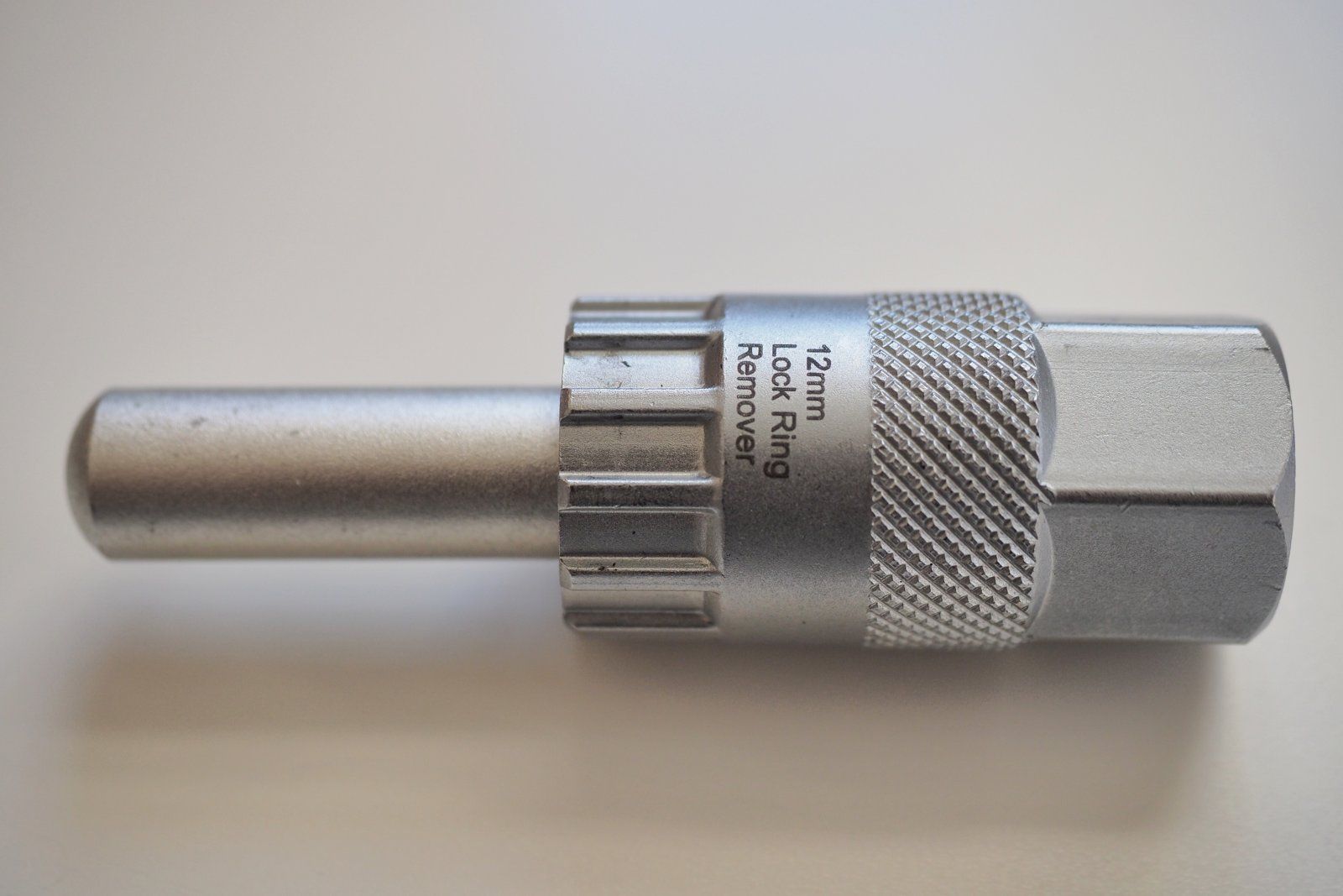

Hallo,
SRAM schreibt für die Montage der Kassetten auf einem XD-Freilauf eigentlich eine Mindesteinstecktiefe für das verwendete Werkzeug von 7-8mm vor. Das ist aufgrund der einwirkenden Kräfte auch nicht ganz unwichtig, wie man bereits an einigen ausgenudelten und dann auf dem Freilauf feststeckenden Kassetten sehen konnte.
Deshalb habe ich nicht schlecht gestaunt, als ich zuletzt eine 1275er Eagle GX Kassette von einem Neurad demontieren wollte, dass mein ansonsten bisher sowohl bei XD als auch Shimano immer passendes Tool (Birzman 12mm Lock Ring Remover) in die Aufnahme des integrierten Abschlussrings nur geschätzte 3-4mm hinein passte.
Bei der bereit liegenden 1295er Eagle X01-Kassette sieht das ganz anders aus... ?
Von diesem Unterschied habe ich ehrlich gesagt erst jetzt direkt erfahren, ist das normal und wird von SRAM auch entsprechend kommuniziert?
Hallo,
SRAM schreibt für die Montage der Kassetten auf einem XD-Freilauf ja eigentlich eine Mindesteinstecktiefe für das verwendete Werkzeug von 7-8mm vor. Ist ja aufgrund der einwirkenden Kräfte auch nicht ganz unwichtig, wie man bereits an einigen ausgenudelten und dann auf dem Freilauf feststeckenden Kassetten sehen konnte.
Deshalb habe ich nicht schlecht gestaunt, als ich zuletzt eine 1275er Eagle GX Kassette von einem Neurad demontieren wollte, dass mein ansonsten immer passendes Tool (Birzman 12mm Lock Ring Remover) in die Aufnahme des integrierten Abschlussrings nur geschätzte 3-4mm hinein passte.
Sieht für mich nach einmal Alu (große Einstecktiefe nötig) und einmal Stahl (keine große Einsteckstiefe nötig) aus.
Ja, nachdem ich die Eagle GX Kassette vom Freilauf runter hatte, habe ich die konstruktionsbedingte Ursache auch schnell entdecken können - ich denke da genau wie Du: Das sollte schon okay sein.
Aber vorher blieb ein ziemlich flaues Gefühl wegen des nicht optimal sitzenden Werkzeugs. Zuerst hatte ich auf die Endkappe der HR-Nabe getippt und diverse andere Tools durchprobiert, bevor ich dann letztlich die Halbzoll-Ratsche angesetzt habe.
