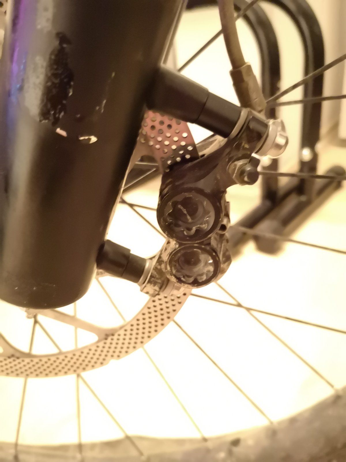

Moin,
kapere kurz dieses Thema,da ich einen Sram-Adapter verbaut habe und ich von der Expertenschaft hier mal ne Einschätzung brauche. Geht um diesen Adapter mit den zwei Distanzhülsen und Zentrierunterlegscheiben, oder wie die genannt werden:
dat passt alles so zusammen und ist auch grob schleiffrei. Diese Adapter sieht man ja ab und zu mal, aber mir kommt das von den Belastungen immer so ein wenig fadenscheinig vor. Beide Distanzhülsen haben ja keinen verbindenden Steg, somit stelle ich mir immer vor, dass die Biegebelastung auf die langen Bremssattelschrauben seht stark sein muss. Ist ja alles so von Sram geliefert, aber ich weiß immer nicht... oder brauche ich mir keinen Kopf machen?
Danke für Input.
Moin,
Danke für Input.
Hält. Brauchst dir keinen Kopf machen.
