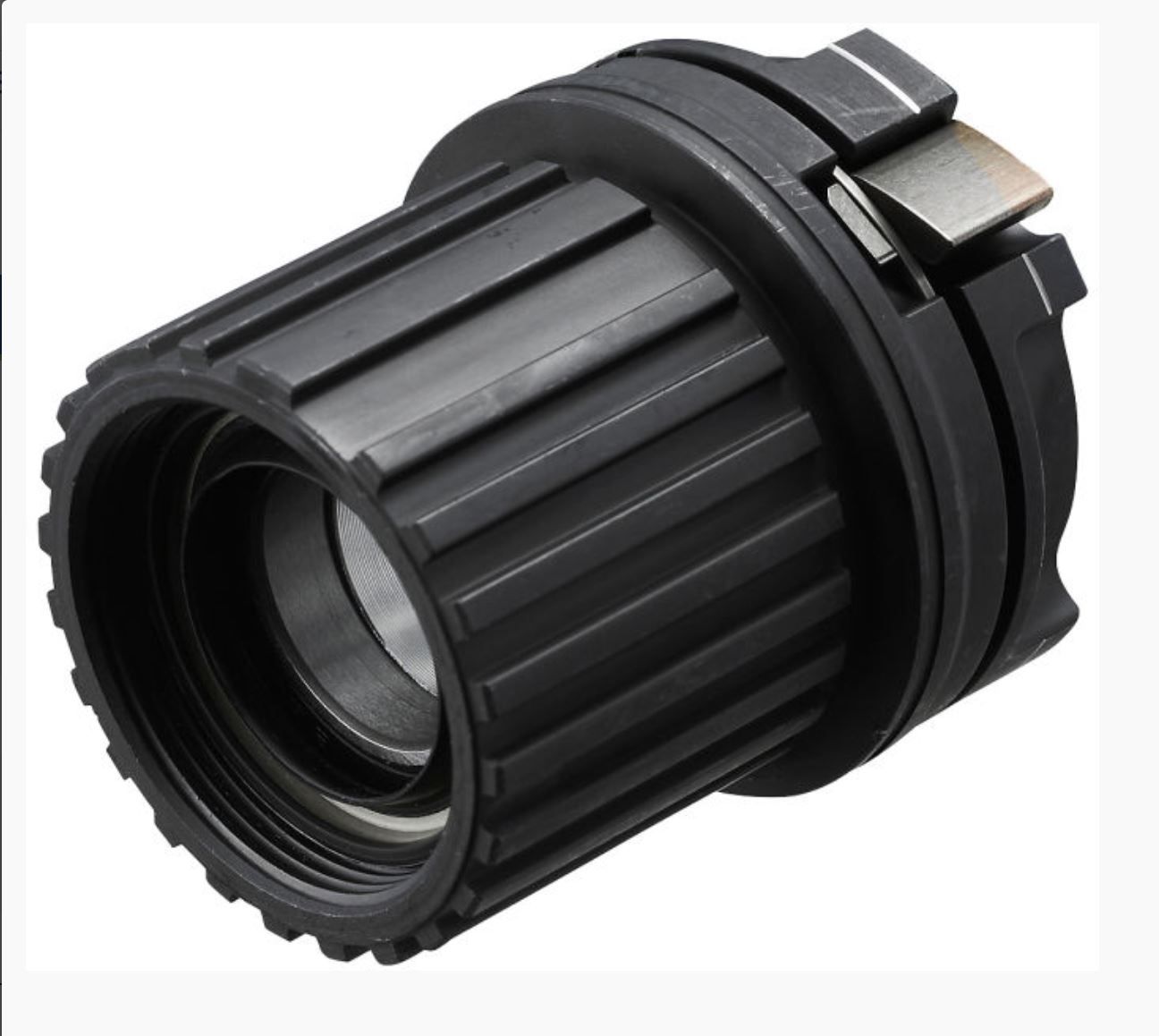

Ich habe gerade in verschiedenen Läden nachgesehen und bin mir absolut unsicher was unter der Nummer Y0ES98030 erhältlich ist, weil da was von Shimano HG 11fach geschrieben wird, aber immer ein Microspline Freilauf abgebildet wird. Hier z.B.:
https://www.veloruf.de/n/shimanoteile.html?id=50880866&art=140683658Allerdings nennt sich der originale Microspline Freilauf tatsächlich anders, Y0KD98040 von da:
https://si.shimano.com/de/ev/WH-MT501-CL-R12-B-29-4556Dann könnte die Nummer Y0ES98030 schon stimmen.
welche Nabe genau?
Ist eigentlich egal, weil die Freiläufe so aussehen:
Die HG-Freiläufe haben die Sperrklinken immer intern, Microspline extern.
