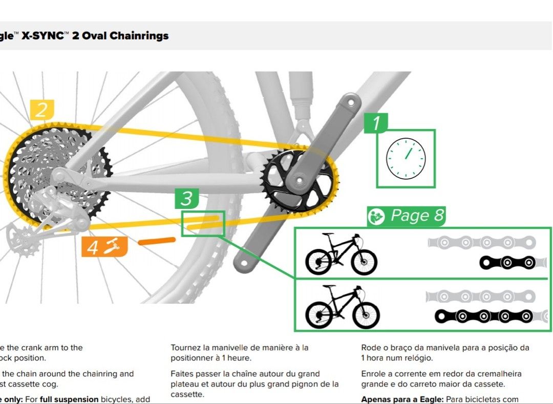

Laut dem Artikel bei cyclingtips.com haben alle Eagle Ketten größere Röllchen, d.h. es würde überall ein zu geringer Verschleiß angezeigt.
Die Rollen der Kette sind auch bei Sram 11fach größer als sonst.
So etwa wird bei Sram die Länge der Kette ermittelt.

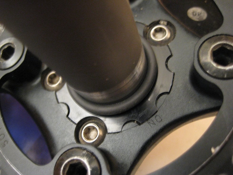

Die Wellenscheibe soll nur verhindern das die Dichtung vom Lager an Ort u. Stelle bleibt u. hat ansonsten keine Funktion.
Wieviel Spalt ist denn zwischen Lager u. Kurbel? Ich habe da einfach einen passenden O-Ring raufgegeben
aHR0cHM6Ly9mc3RhdGljMS5tdGItbmV3cy5kZS92My8yMi8yMjI5LzIyMjk2MjAtNHQzeGFwNThvdDM2LWltZ180MjcxLW9yaWdpbmFsLmpwZw.jpg
Heisst also da gehört was hin. Könntest du mir ein Bild von der Dichtung auf der Antriebsseite machen sofern zu GXP BSA hast?
