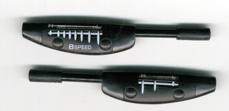

Ich fahr auch die Kombi XTR Invers und Sram Rocket. Funktioniert besser als alles, was ich bisher gefahren haben :love: (einschliesslich Rohloff Speedhub). Die Ganganzeige ist mir ehrlich gesagt schnuppe. Ich bilde mir ein, genug intelektuelle Flexibilität aufzubringen, die Ziffern 1-9 im Geiste rückwärts zu verarbeiten :D . Eine technische Lösung fällt mir gerade nicht ein... vielleicht die Shimano Ganganzeige zum Einsetzen in den Schaltzug? :confused: Keine Ahnung, ob's die für Invers und 9-fach gibt. Für 8-fach hab ich sie schon gesehen, und ich glaub' für die XTR DualControl gibt's die Teile auch. Allerdings hab ich sie noch nicht einzeln gesehen...
