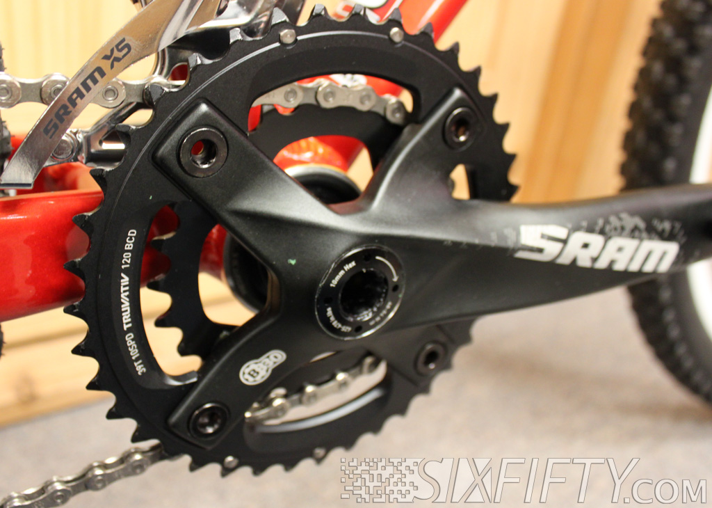

Hallo zusammen, ich bin gerade dabei mein Bike von 3- fach auf 1-fach umzurüsten.Wie kann ich die Kurbel abziehen? Muss ich was mit dieser Scheibe mit 4 Löchern, um den Inneninbus herum tun?
Die Scheibe mit vier Löchern ist der integrierte Kurbelabzieher. Du musst einfach die Kurbelschraube im Gegenuhrzeigersinn öffnen und dann weiterdrehen. Sie stützt sich dabei an der genannten Scheibe ab und drückt die Kurbel von der Welle runter.
