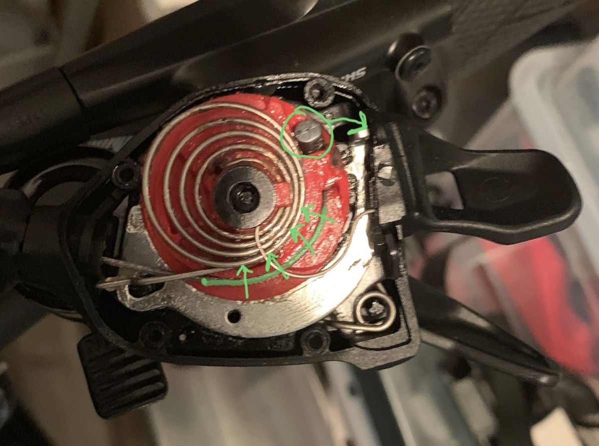

Ich hab’s rausgefunden, der Schaltzug ist im Trigger intern aus der Führung gesprungen und das Endstück hatte sich dadurch im Hebel verfangen. Siehe Zeichnung!
Jetzt klappt wieder alles.
