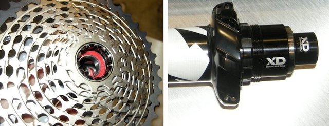

kann mir bitte einer helfen? Da sitzt eine Kassette Sram SO1 auf einem Freilaufkörper
(nabe Roval Traverse 29 ) .
Die Nabe läuft schwergängig deshalb möchte ich gerne die Lager durch neue ersetzen . Ich denke dazu muss die Kasstte runter . Habe eine Vielzahnnuss in die Kassette gesteckt da ne Knarre drauf noch ein Rohr darüber ,auf dem grossen 42 Zahnkranz eine Kettenpeitsche und mich voll reingestemmt um den Zahnkranz zu lösen,nichts .
Mache ich irgend etwas falsch ?
Grusss Peter

Die Kassette stützt sich nur mit dem grossen Ritzel am Freilauf ab. Daher ist es möglich, dass sich dieses eingefressen hat - dann musst du das Ritzel erstmal nach links lockern, bevor du die Vielzahnnuss ansetzt (Gripsaufgabe :D ;) )...
Vorsicht, die Nuss muss wirklich ganz bis hinten reingesteckt sein, sonst zerbröselt dir die Alumutter.

Wie man sehen kann, stützt sich NUR das 42er am Freilauf ab. Man sieht auch gut, wie kurz die Vielzahnaufnahme ist.
Du musst also zuerst das 42er leicht nach links drehen (und dabei den Freilauf festhalten!), da es sich möglicherweise in den Freilauf gefressen hat, und das Vielzahntool so tief wie möglich einsetzen! Das Gewinde sollte natürlich auch etwas Kriechöl bekommen.
