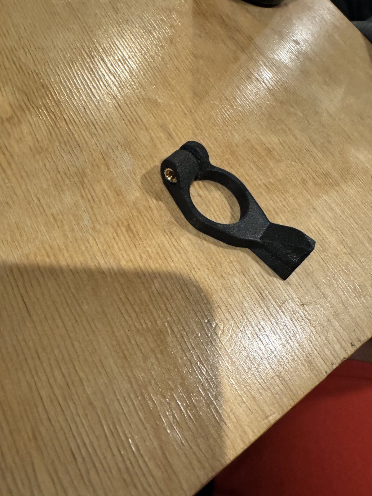

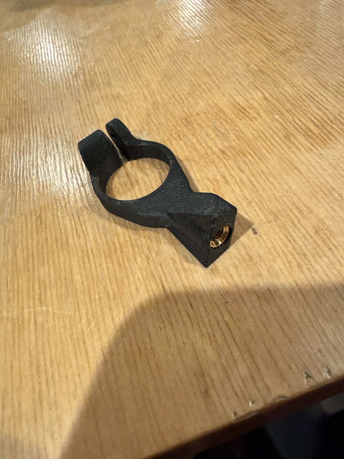

Ich habe mir selbst was gemacht. Aus Carbon PetG fühlt sich stabil an. Beim Gewinde habe ich Messingeinsätze eingeschmolzen.
