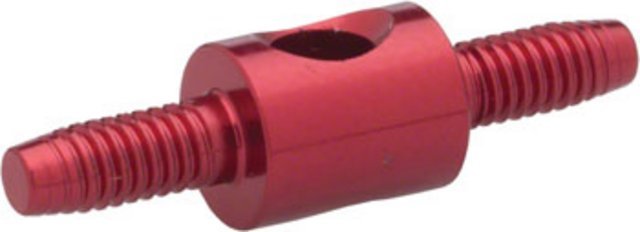

Since the hose has the DOT fluid in it, it's possible that you would end up with some contamination, so replacing the hose with the one included with the Mavens would be our recommendation for safety and to ensure that your new brakes aren't damaged in a way that would not be likely to be covered under warranty. Your best option to make the hose routing very easy would be to use the Reverb Stealth Barb Connector (our part number 00.6815.066.030). This is a double-ended barb that threads into two hoses at the same time due to the way that it is threaded. I used this when routing a friend's difficult-to-route internally routed handlebars, and it made it as easy as pulling the old line out. I have included a picture of it, but all you need to do is put it at the end of each hose and insert a small tool, such as a hex key, into the middle and turn until the hoses are connected to the tool.
Müsste man da nicht die Leitung der montierten Bremse am Sattel kappen und somit unbrauchbar machen?
Verstehe nicht wie man den connector am Banjo von der montierten Bremse befestigt ohne sie am Bremssattel zu kappen?
Der Connector macht nur Sinn wenn man die montierte Bremse am Geber kappt, mit einer alten Leitung verbindet und diese von vorne durchzieht. Anschließend die alte Leitung mit der neuen Bremse verbinden und von hinten durchziehen.
Natürlich am Banjo kappen und damit die Leitung unbrauchbar machen.
Kostet ja auch nur so viel wie eine gebrauchte Code auf KA.
Man könnte auch in 2 Schritten vorgehen, wenn eine alte Leitung ohne Anschlüsse vorhanden ist
  • Alte Bremse am Hebel kappen
  • Verbinder Bremsleitung und Hilfsleitung
  • In Richtung Sattel rausziehen
  • Jetzt Hilfsleitung mit neuer Bremsleitung verbinden
  • In Richtung Bremshebel zurückziehen
Eben, habe ich beides so erläutert.
Zur Not kann man auch einen alten Schaltzug nehmen und durchziehen. Darin hält der Connector aber nicht ganz so gut wie in einer Bremsleitung.

und bei meinem carbon levo kann man die hintere leitung einfach durchschieben ohne irgend ein tool, die kommt dank einlaminierten röhrchen einfach vorne wieder raus ;)
ansonsten den barb connector verwenden und eine schaltzughülle als führung mit durchziehen und daran dann die neu leitung befestigen.
