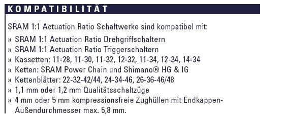

Aus der Beschreibung von Sram werde ich nicht schlau (siehe Anhang)

Hallo,
mit 8-fach-Schaltern kannst Du problemlos 8-fach-Kassetten fahren. Die Indizierung geschieht ja in den Schaltern und nicht im Schaltwerk.

Vielen dank erstmal für all eure Antowrten. Schaltauge ist austauschbar. Habe mir heute auch ein neues gekauft.
Zu der Schaltung. Da es 9er Trigger sind, liegt wohl dort das Problem. So brauche ich wohl oder übel noch ne neue Kassette und ne neue Kette :(
