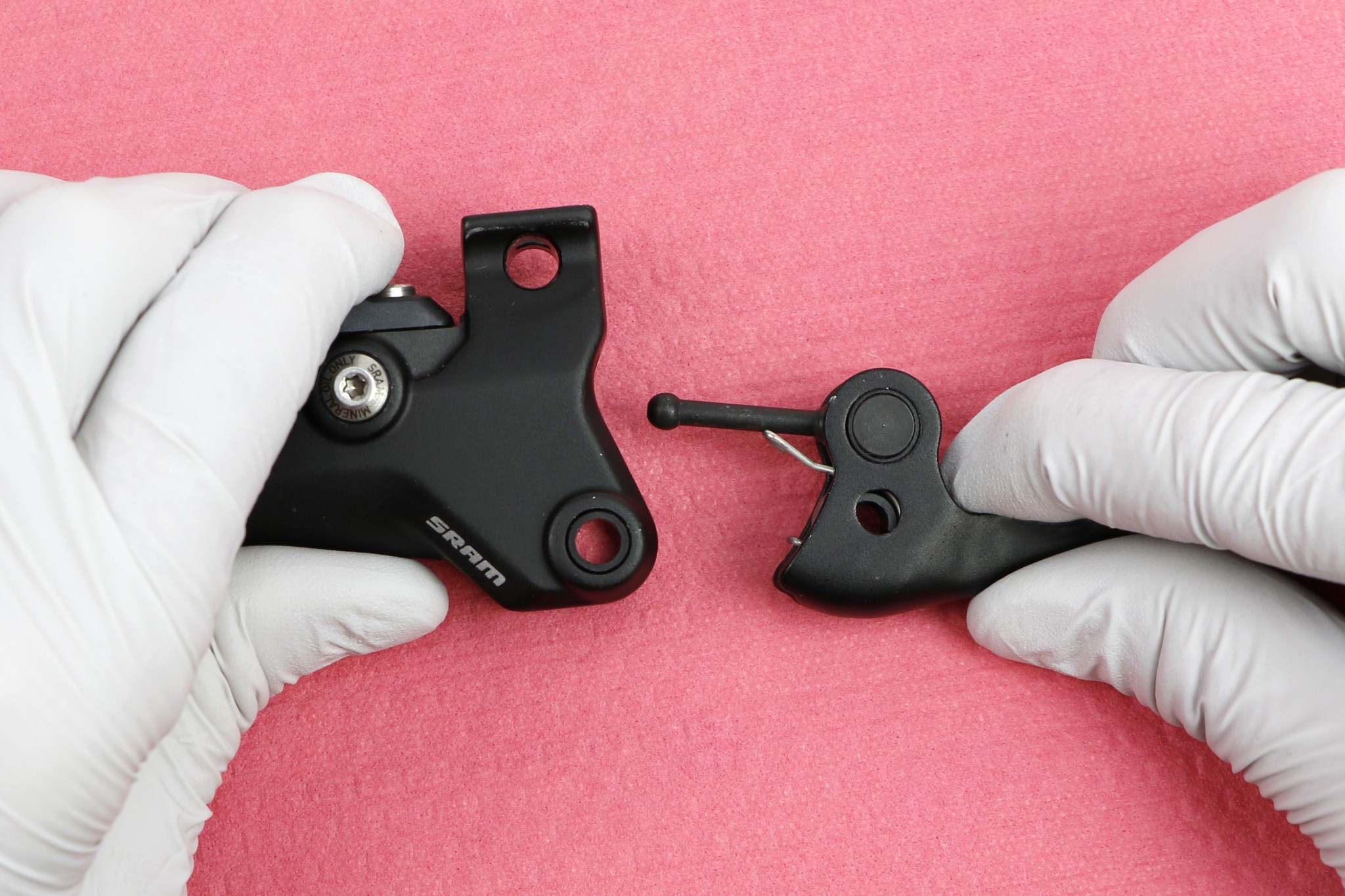

Nach der Demontage dann alles fix umgebaut. Quasi fix... so fix es eben ging. Denn...
Wie ich solche Konstrukte liebe... sram ist da einfach ne andere Liga. Servicefreundlichkeit steht bei denen im Lastenheft wie mir scheint, anders als bei formula. Ging zwar, aber fricklig. Und tropfig :aufreg:
Blöd, wenn von 10 schraubnippeln keiner passt. Aber mit einer als Trichter konzipierten spritze und einem endanschlaggummi einer Federgabel, der in der restekiste lag und perfekt stramm über die spritze ging, konnte ich dann doch entlüften.
Wider erwarten ist der Druckpunkt schon ziemlich gut. Bisschen was dürfte definitiv noch gehen. Aber für so ne life-hack-gehtto-methode mehr als gut
