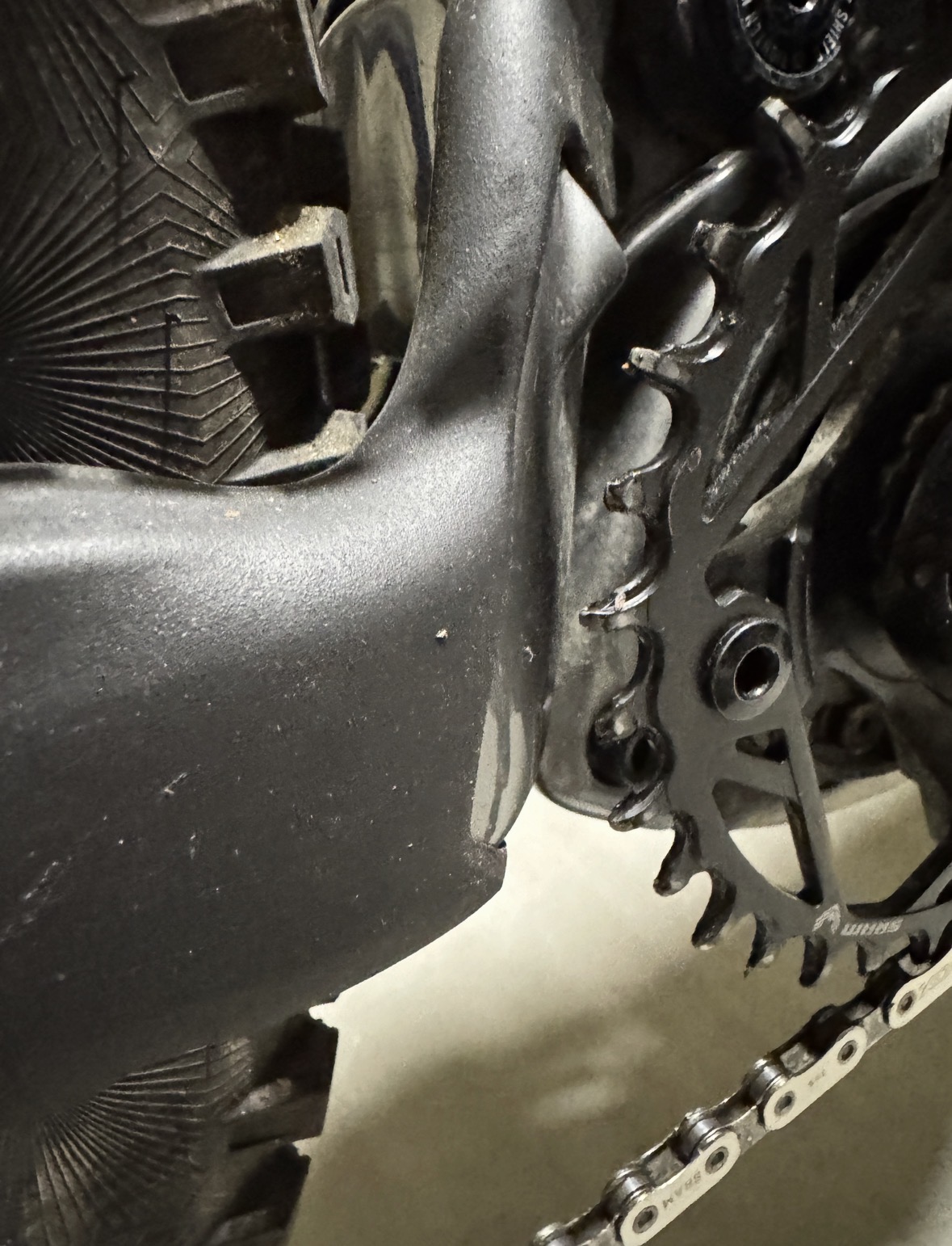

Hallo an alle Sresh Fahrer! Also erstmal ich bin total Happy mit dem Bike es ist verspielt flink auf dem Hometrail gleichwie bei Höhenmeter Touren im Gebirge mit deftigem Downhill. Auch Uphillttails lassen sich super fahren. Der Shimano EP801 ist auch für meine Bedürfnisse absolut ausreichend. Touren mit 35km und 1500hm sind mit dem 600er Akku problemlos machbar.
Ich habe jedoch ein unschönes Problem. Bei meinem Sresh 2025 Größe L, streift beim Umsetzen in Spitzkehren oder heftigen Bremsen mit der Front ab und zu das Kettenrad an der Kettenstrebe. Der Lack ist durch und das Kettenrad hat schon am Karbon geknabbert... Hab dann einen neuen Hinterbau bekommen, dank dem Top Service vom Propain wirklich schnell! Das war bei 380km auf dem Rad, jetzt habe ich weitere 600km drauf geradelt ohne Probleme aber heute hat es wieder angefangen.
Hat einer von euch selbiges Problem?

Ich schau die Tage bei meinem nach und geb Rückinfo.
Kann gut sein das ich mich täusch, auf den ersten Blick sieht es so aus als wenn das Kettenblatt schon sehr/zu nah am Hinterbau ist.
Grüße
Danke dir, interessant wäre noch welche Laufradgröße du hinten hast.
Ich habe 27,5" dadurch ist das Kettenrad näher am Hinterbau (gedrehter Flipchip).
Hab das Problem jetzt erstmal mit einem 32er statt 34er Kettenblatt behoben. Heute ne große Runde gedreht und keine negativen Feststellungen gemacht weder an der Kettenstrebe noch an der Übersetzung.

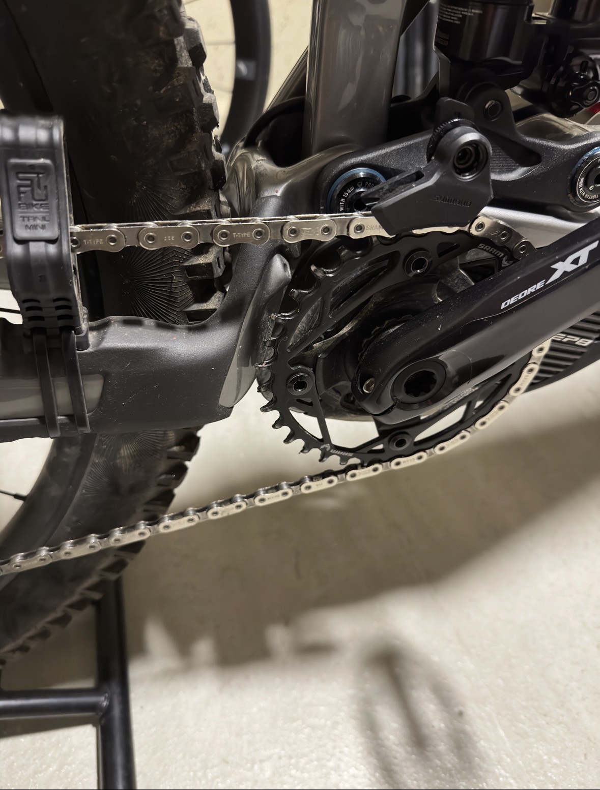

Lieber spät als nie, so sieht’s bei mir aus.
Erkennt man nicht gut, sind bestimmt 5mm Luft.
Vermute das Kettenblatt war original…
Vielleicht lags doch an Mullet, ich fahrs 29er.

Danke für die Fotos :daumen:. Ich würde fast behaupten wenn du auf 27,5" hinten wechselst, dann würde es aussehen wie bei meinem und auch streifen, bei starkem Flex.
Dein Kettenblatt ist aber ein anderes :confused:.
