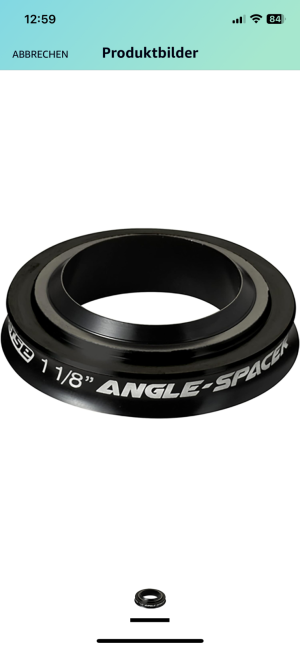

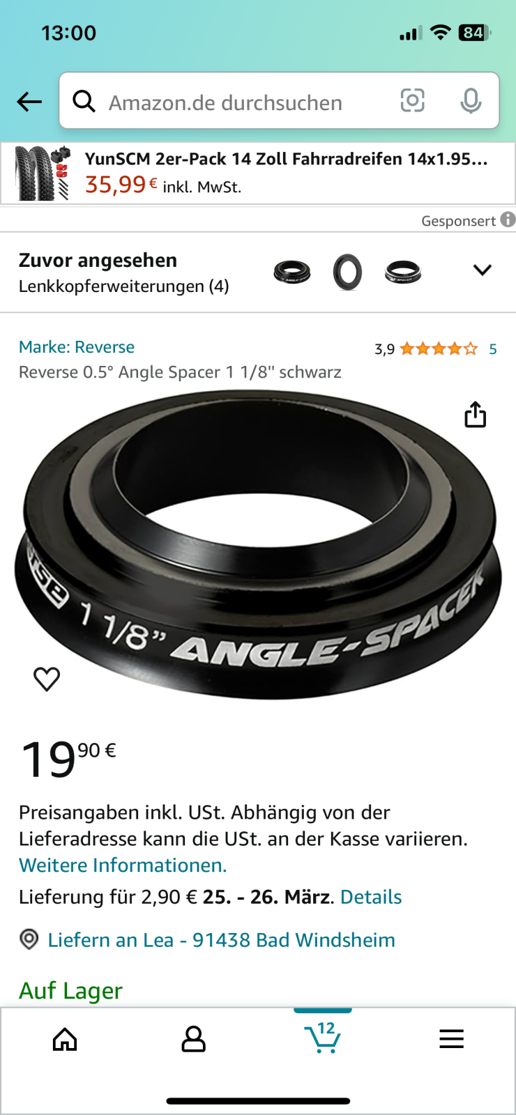

Hab da sowas gefunden
Das ist Teil eines Winkelsteuersatzes und bedarf eines entsprechenden Oberteiles.
Edit: Das Teil funktioniert anscheinend auch alleine! Dient aber mehr dazu, den Lenkwinkel anzupassen.
Probiers doch erstmal! Glaub mir, das passt schon! Du machst Dir einen Kopf wo es komplett unnötig ist!
Lenkwinkel anpassen durch anpassen der Einbauhöhe. Ist im Grunde dasselbe in grün. Gefragt wurde halt nach anpassen der Einbauhöhe, was hier dann durch anpassen des Lenkwinkels geschehen wird.
