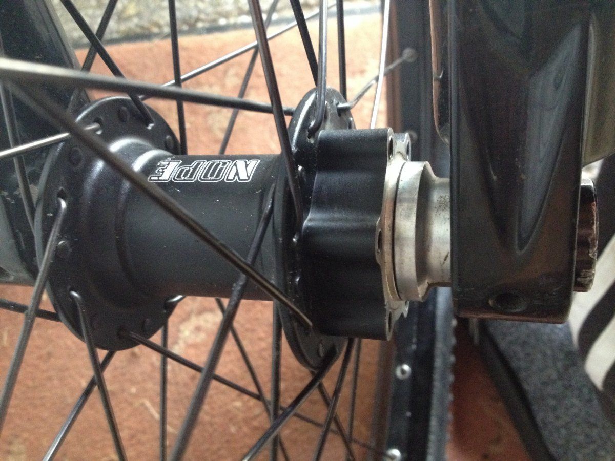

ich möchte meine Federgabel durch eine Starrgabel ersetzen. Das einzige Problem ist, das ich am Vorderrad eine Schraubachse hab. Welche Möglichkeiten gibt es da?
Mh, ganz schön viele unbekannte Begriffe .. Also, Radgröße ist 26 Zoll. Hab das Bike mit einer Society Xenon Gabel gekauft, vlt sagt dir das was, die ist aufjeden fall durch so langsam! Die Achse wird von rechts durch die Nabe geschoben und dann links ins Gewinde, was in der Gabel ist, eingedreht - soll ich mal n Foto machen? Und welcher Teil ist der Shaft? Ich weiß, schrecklich diese Anfänger

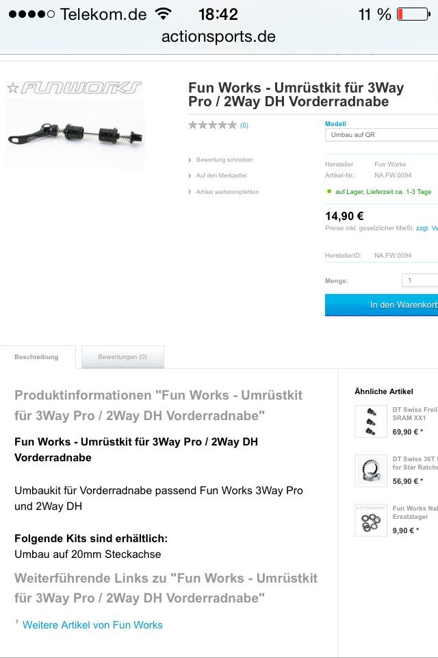

Ich bin gerade nicht Zuhause, werd nachher nochmal die Maße schreiben - gibt es die Möglichkeit auf schnellspanner umzubauen oder wird das schwierig?

Mal im Dirtbereich gucken. dmr trailblade oder so. Ansonsten google mal statt "Starrgabel" "rigid fork 20mm thru axle". Auf Englisch gibts meist mehr Treffer.
