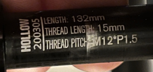

Ich muß meine vordere Steckachse wechseln.
Auf dieser steht:
Ist eine der Firma Bombtrack. Leider finde ich diese nicht, und daher meine Frage, welche Steckachse ich alternativ nehmen kann.

Also die normalen e-thru Road Achsen sind etwa 122mm inkl. 15mm Gewinde.
Die Variante oben ist länger mit 132mm inkl 15mm Gewinde.
Mess das mal richtig mitm MessSchieber aus, nicht dass es doch nur 122mm sind und die den Kopf dazurechnen.
https://de.aliexpress.com/item/4000406326836.html
Da kannst dich durch die üblichen Längen durchclicken unten bei den links gibt's noch ein paar MTB Varianten

Die Länge auf der Achse ist schon die richtige. Bei Ali gibt es sowas nicht, ich war auch auf der Suche nach einer ähnlichen Länge.
