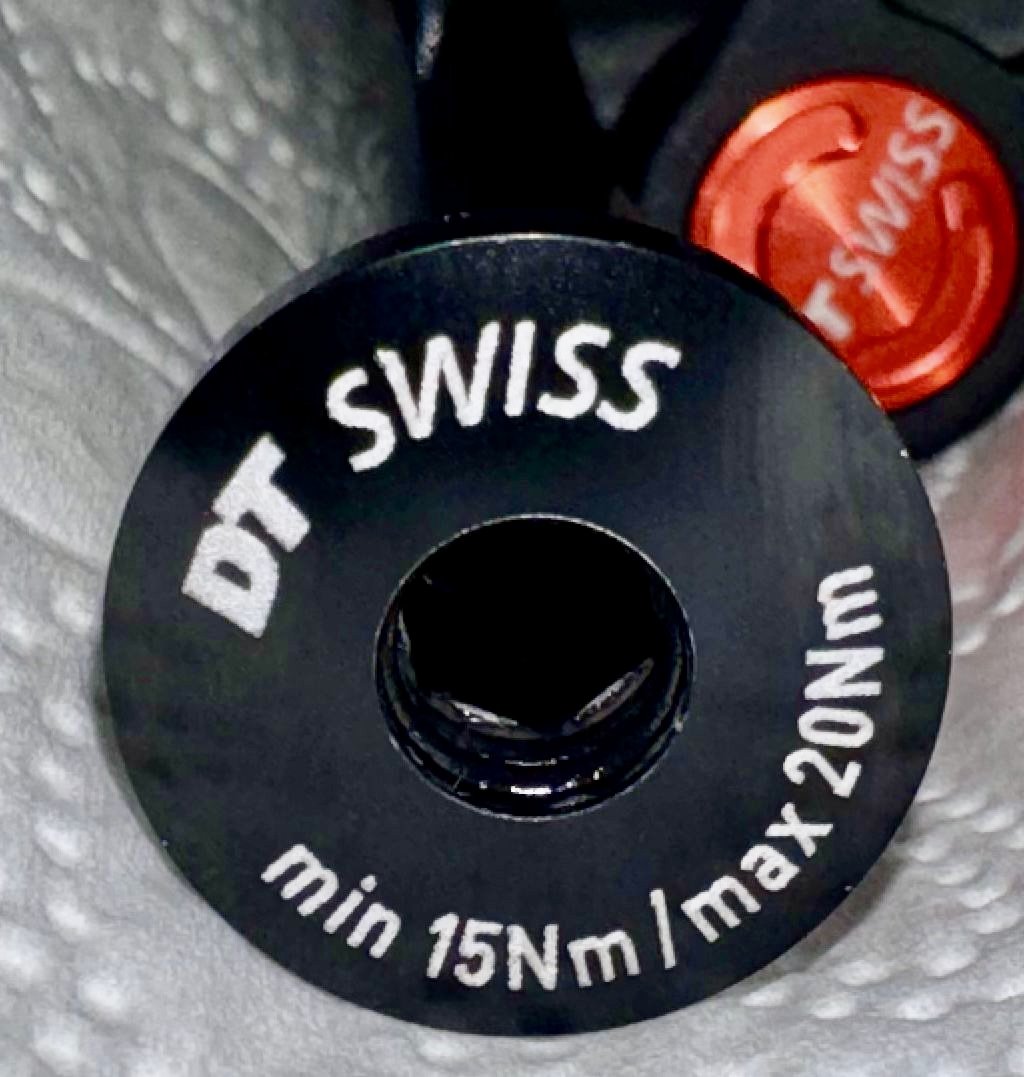

Nur etwas Fett auf das Gewinde der Steckachse , fett auf die Endkappen würde nur Staub und Dreck anziehen, die Endkappen und die Kontaktstellen am Rahmen / Gabel sauber halten , Steckachse ziehe ich immer mit 8 Nm an , noch nie gab es Geräusche ,
wenn die Schaltauge aus zwei Teilen besteht macht es Sinn dieses innen also da wo sich die Teile und der Rahmen berühren, auch mit Montagepaste zu fetten
15 nM ? Neeeeeeee bis 10 würde ich maximal noch mitgehen aber da 8 Nm ausreichend sind das die Achse bombenfest sitzt, sehe ich keinen Grund diese wie ein Berserker an zuknallen
Du könntest gut Recht haben. Das Drehmoment sollte man eh verringern bei gefetteten Gewinden. Kommt natürlich darauf an wie die Angabe des Drehmomentes vom Hersteller gedacht ist. Mit oder ohne Fett.
Warum sollte man was fester ziehen , was fest ist ? . Mit 8 Nm sitzen meine Achsen bombenfest, warum sollte ich die dann noch fester anknallen ?
