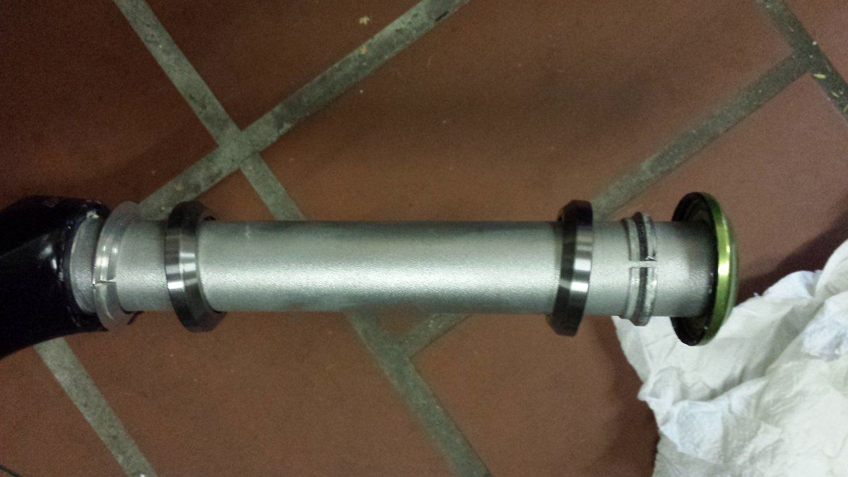

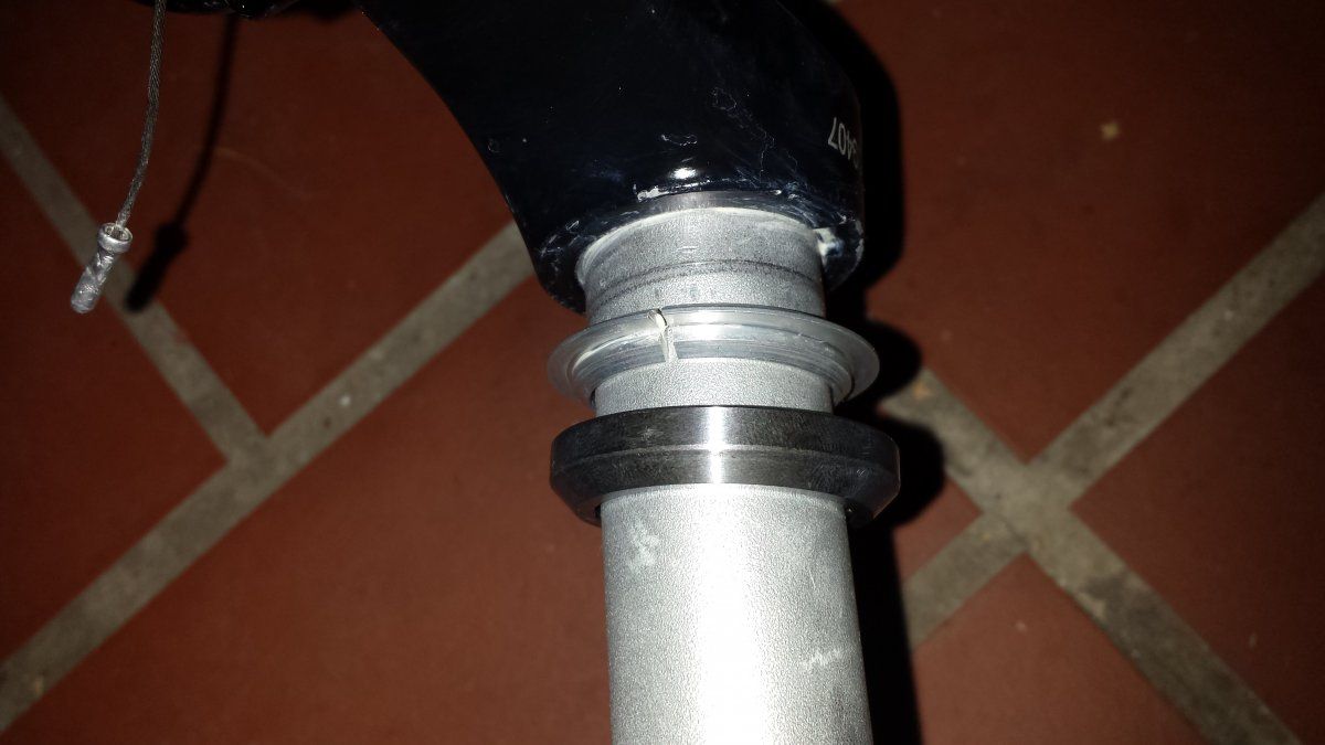

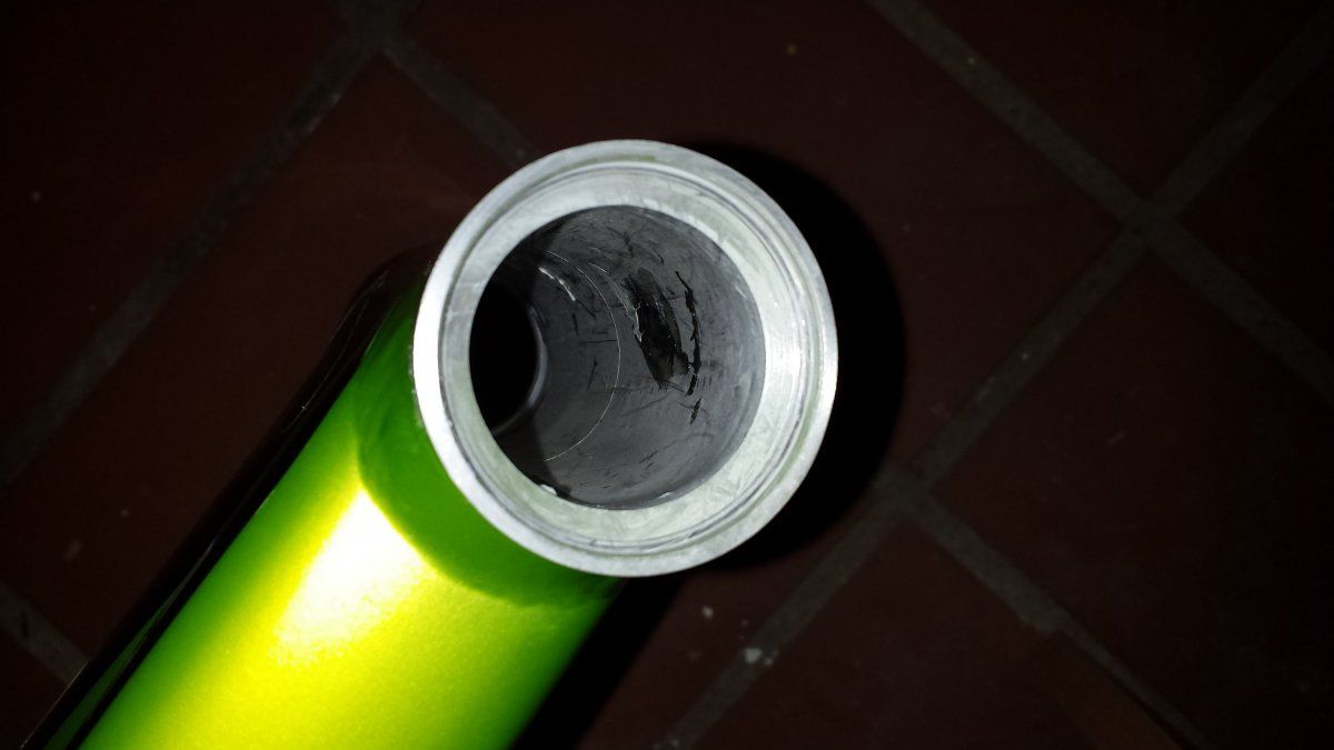

Ich hab jetzt von dem Schaft und dem Steuersatz ein paar Fotos gemacht. Der untere offene Ring an der Gabel sitzt etwas strammer aber man kann diesen von vand drauf schieben. Die Lager liegen so im Steuerrohr das das Fett diese beim Einbau hält.
Ist das so richtig???

Der "untere Ring" (Gabelkonus) ist geschlitzt, der wird bei manchen Steuersätzen aufgeschlagen, dann aber ohne Schlitz. Daher die "Verwirrung".
Die Lager gehen, wie du richtig sagst, mit reichlich Fett in die Lagersitze im Rahmen, dann den Zentrierkonus (anderer geschlitzer Ring) zwischen Gabelschaft und Lager drücken, Steuersatzdeckel drauf, fertig.
