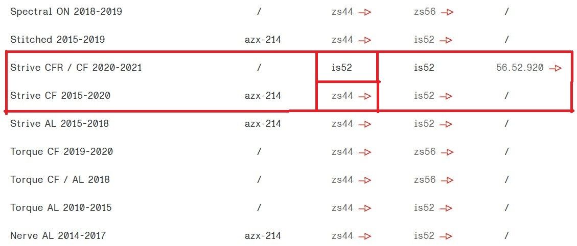

Beide Lager liegen in integrierten Lagerschalen vom Rahmen jedoch sagt mir der Steuersatz finder auf acros, dass ich oben einen ZS44 und unten einen IS52 benötige.
Warum ZS wenn doch die Lagerschalen im Rahmen integriert sind?
Heißt es ich brauche die mit geliferte Lagerschale garnicht und soll nur das Lager verwenden?

Aber es macht ja wenig Sinn, dass es ein "ZS"44 sein soll aber im Rahmen keine Lagerschale eingesetzt wird? Somit müsste es nach meinem Verständnis ein" "IS" Lager sein.
Das war ja auch zu Anfang meine Frage, das ich die Schale garnicht benötige sondern NUR das Lager nutze?!

Sieht die Aufnahmen für das untere Lager genau so aus? Da muss ja ziemlich sicher IS rein.
Gerade gefunden . Es gibt 2020er Strive CF 2020 die oben ZS44 u. auch welche mit IS52 . Da hast dann zweites.
Ich hatte die obere Zeile (Strive CFR / CF 2020-2021) ganz übersehen. Das Modell hat ja tatsächlich oben und unten IS. Allerdings kann es laut Tabelle nicht dieses Modell sein, weil dort die Lager oben und unten gleich groß sind, was ja hier nicht der Fall ist.
