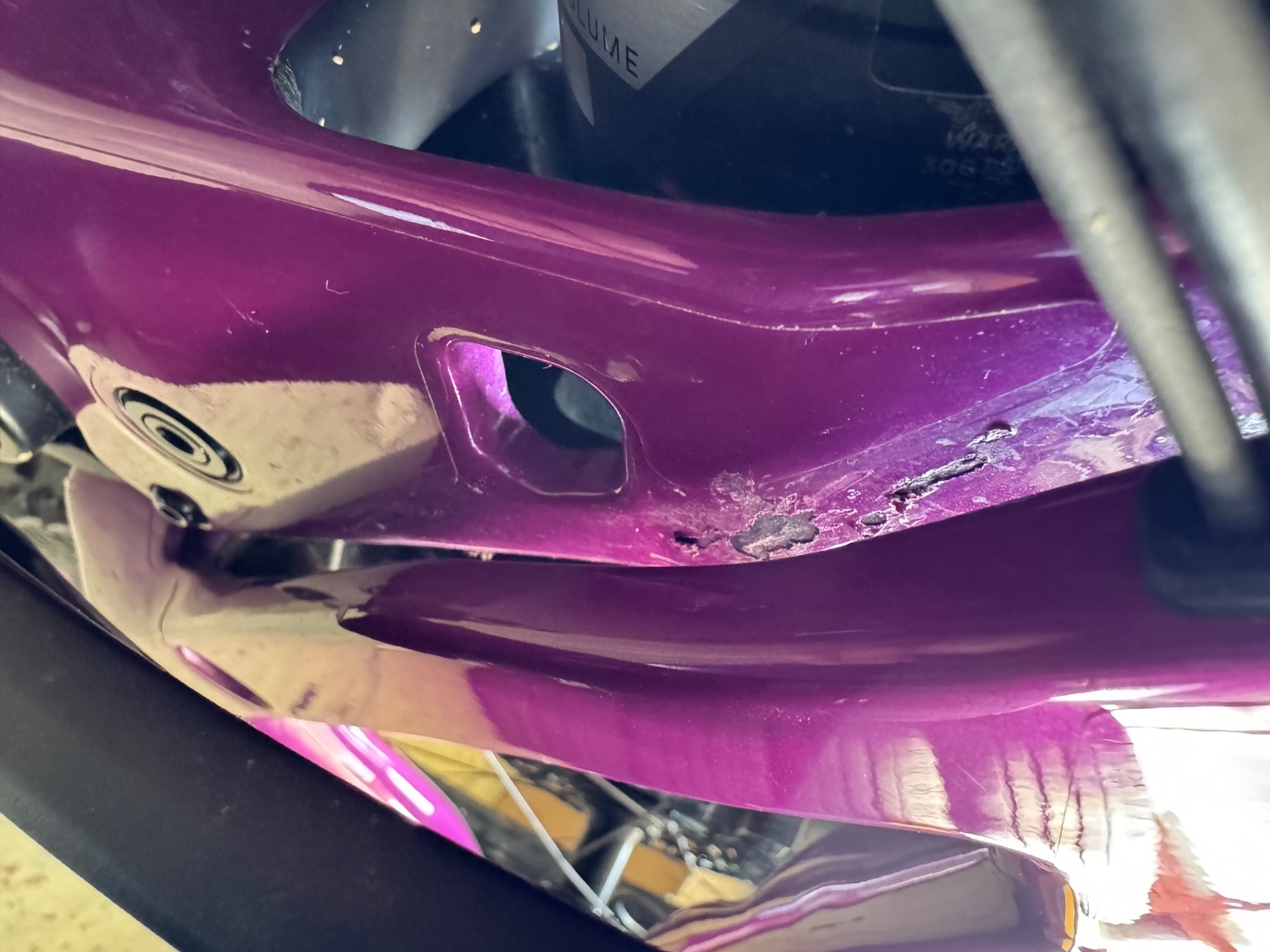

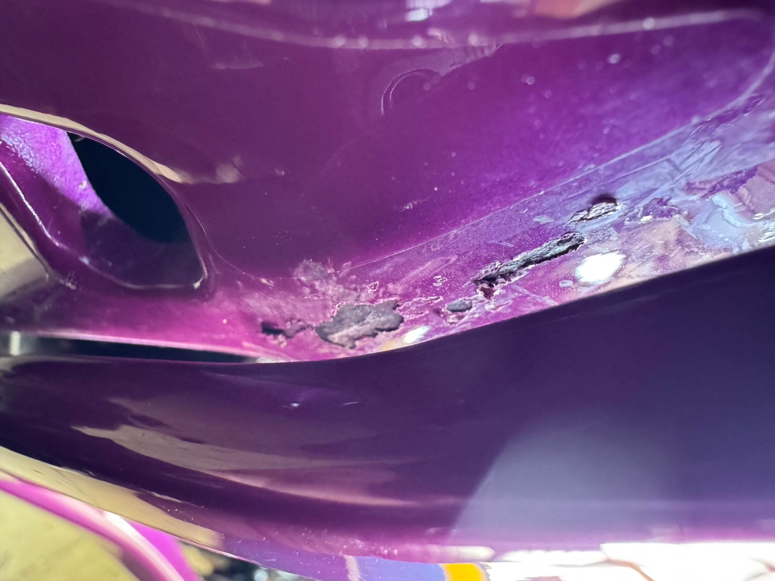

Im Anhang meine Bilder selbe Stelle blabliblub…

Ah okay krass das sieht auch wild aus…
Heißt aber jetzt bis heute ist es noch so und xxxx km damit bis jetzt gefahren und keine Probleme?
Jetzt warte doch bis dir der SC Support mit STRG+V die übliche Nachricht schickt.
Falls doch Panic hast, schließ eine Crash Versicherung ab.
Edit: aber auch die zahlen keine optischen Schäden.

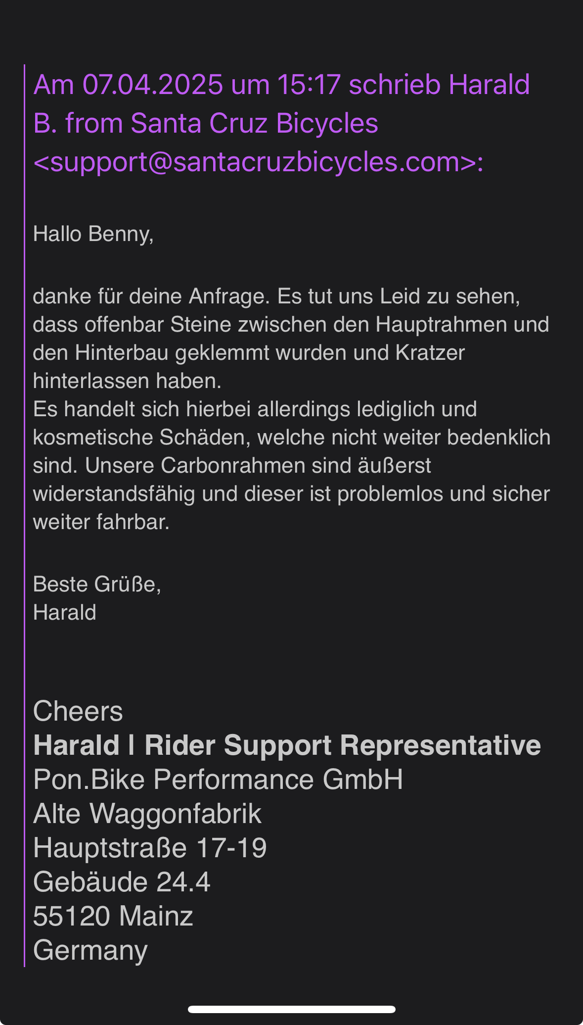

Hier die Antwort von SC…

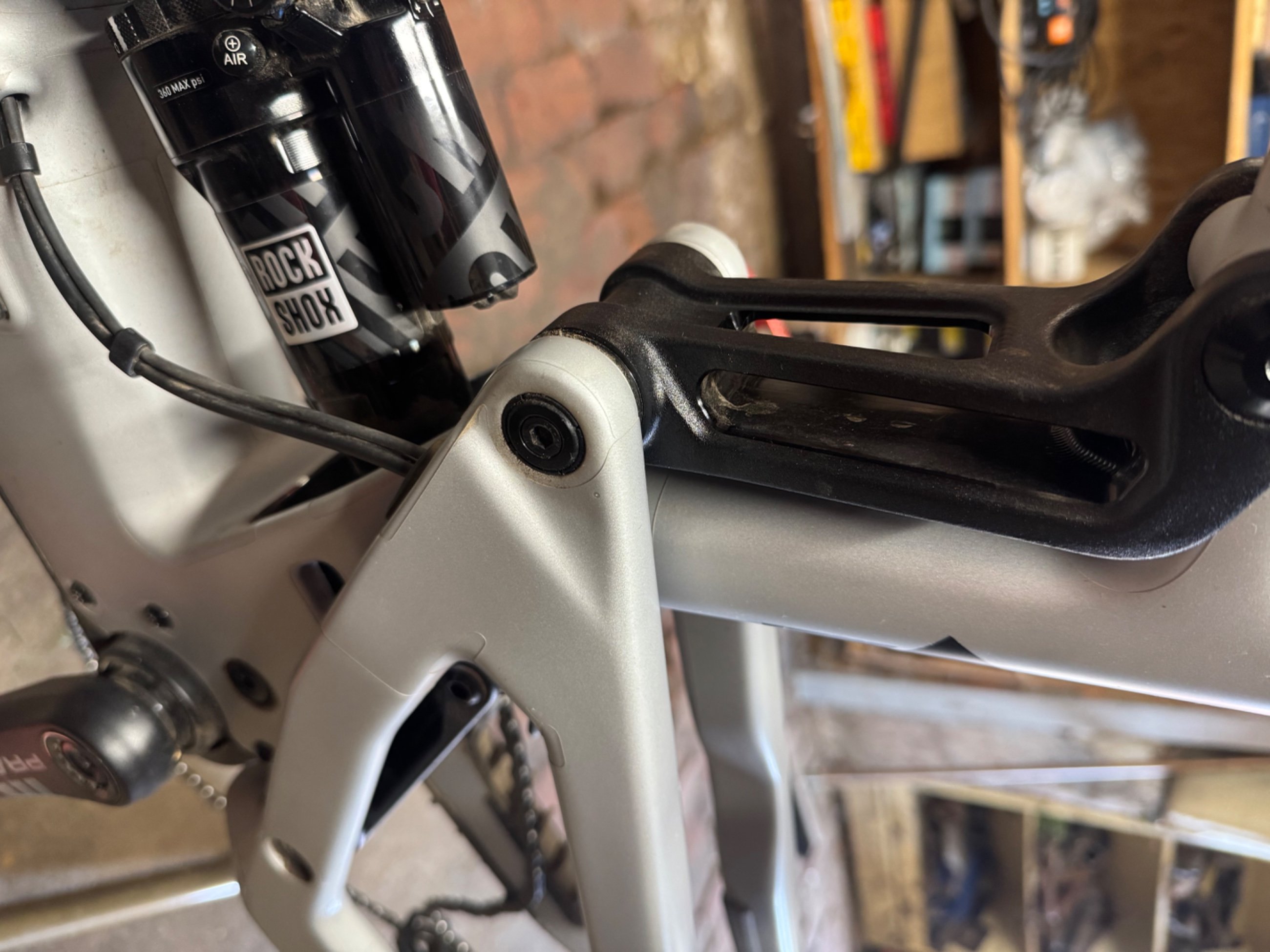

Moin Leute, kurze Frage wie bekommt man den Bolzen raus? Also Schraube ist klar aber danach hängst 😅wollte jetzt nicht direkt kloppen 🙈
Vielleicht weiß ja einer wie der raus geht
Also der untere von dem umlenkarm (teil vom vpp)
Zuerst mit 5mm Innensechskant und danach mit 8mm Innensechskant öffnen. Nicht klopfen.
