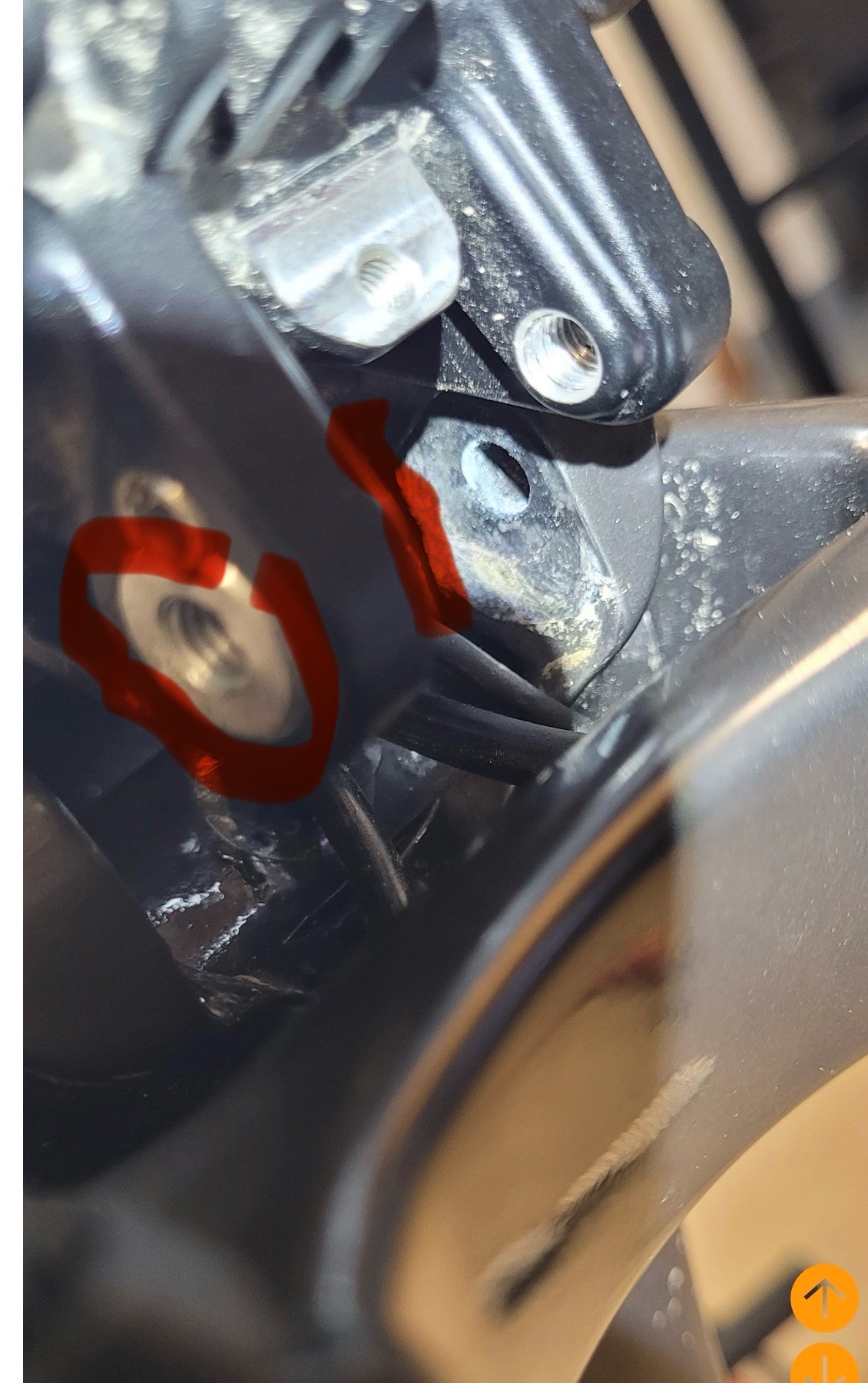

Moin Leute, hab jetzt auch endlich ein Heckler sl und bin von der Performance her sehr begeistert.
Aber mal ne andere Frage wie soll man an den schniernippel ran kommen der zwischen Hinterbau und Rahmen in der Umlenkung sitzt? Einzige was mir einfallen würde wäre die Dämpferschraube raus um zu entlasten.
Vielleicht denk ich aber auch komplett falsch und irgendjemand weiß wie es richtig geht.
Bei mir sitzt er rechts also auf der antriebsseite
Bin um jeden Tipp dankbar

Am besten den unteren Link ausbauen und mit eingesteckten Achsen abdrücken. Im Motageständer geht's auch wenn der obere Link drin bleibt und der Hinterbau nach oben festgebunden ist.
Ab 06:50 -> VPP Service
