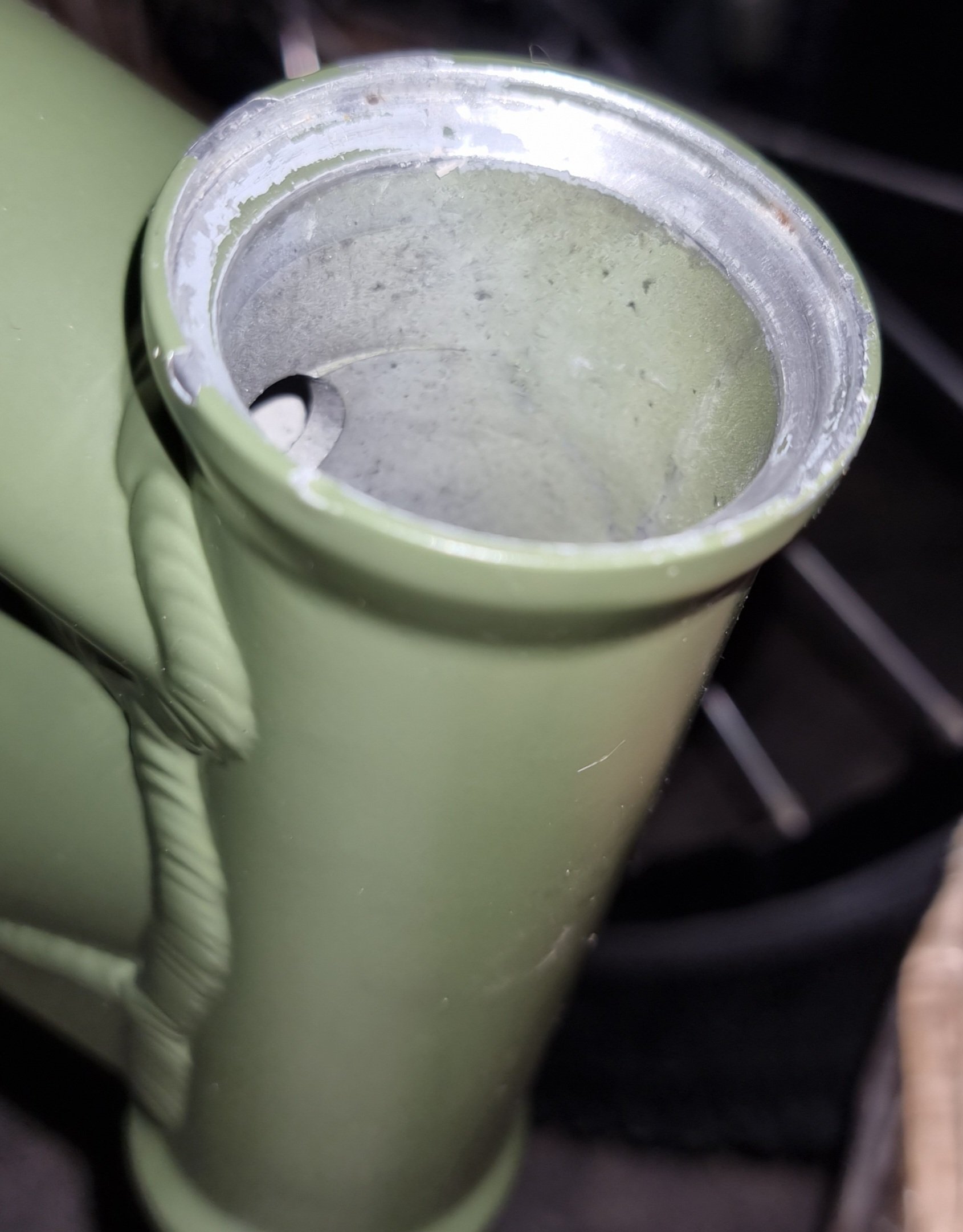

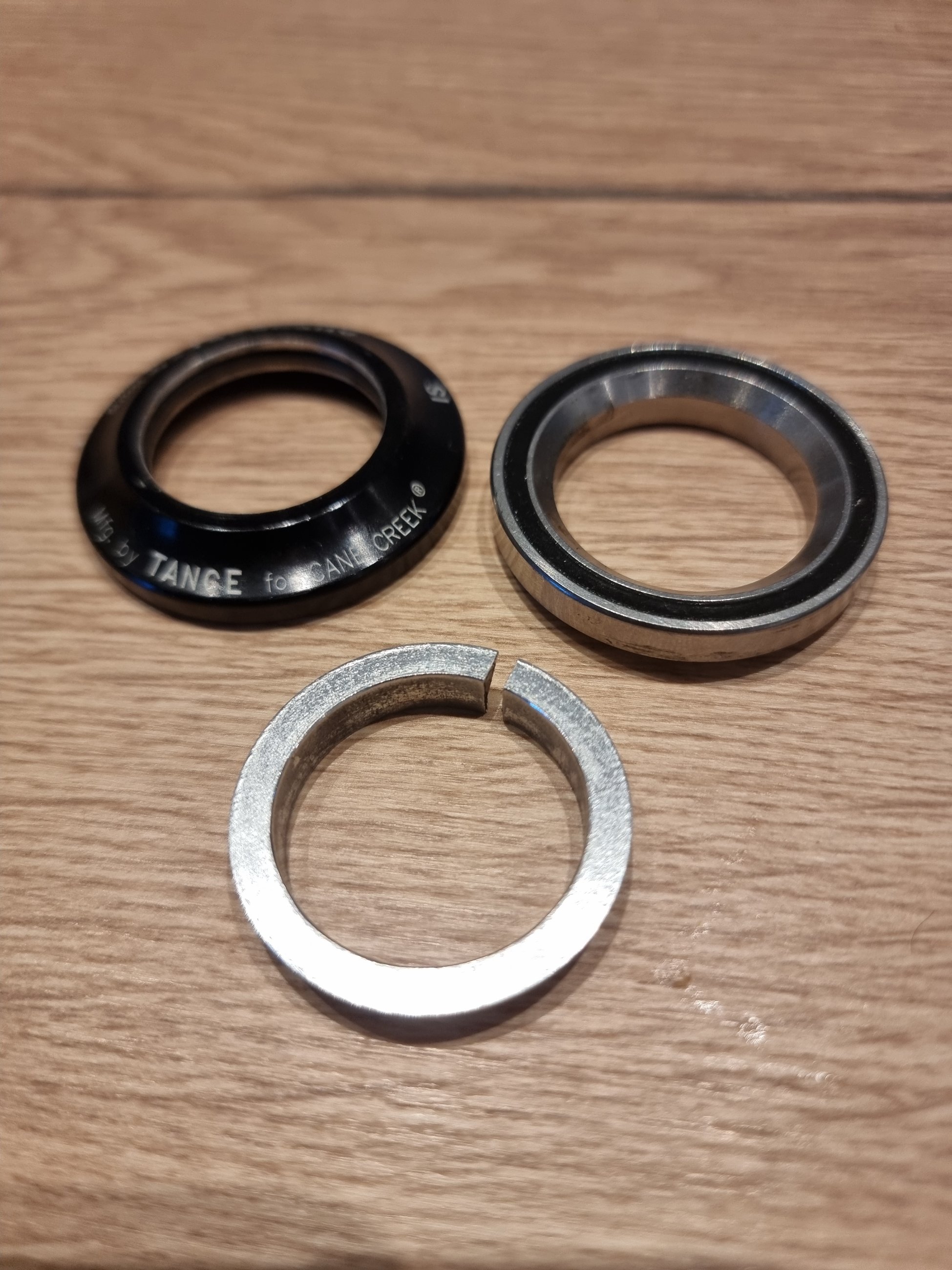

Hallo,
Das Thema ist schon "etwas" älter, aber ich stehe vor der gleichen Herausforderung :) Ich habe noch einen alten Canyon Rahmen gefunden, vermute Gran Canyon <2004 oder Yellowstone.
Dafür suche ich einen Steuersatz (Lager), der laut Außendurchmesser ca. 44.8mm ist. Er ist aber scheinbar vollintegriert, denn am oberen Steuerrohr stehen nur ca. 2.5mm Rand hoch. Unten verschwindet das Lager komplett im Steuerrohr. Bilder anbei, inkl. des alten Lagers. Da steht aber nichts drauf und unter der Patentnummer findet man nicht wirklich was Passendes.
So kam ich zufällig auf diesen alten Eintrag🙂
Das müsste ein Grand Canyon Elite sein, ~2003 oder so. Damals war ein 1-1/8" Integrated ICBM Standard verbaut. Den gab es bei Canyon, ich hatte dort mal so einen besorgt, das war allerdings 2012.
Ich danke vielmals, sieht vielversprechend aus🙏 Direkt mal angefragt bei Canyon. Sonst wird es wohl einer aus Amerika, den ich online noch finden konnte...
