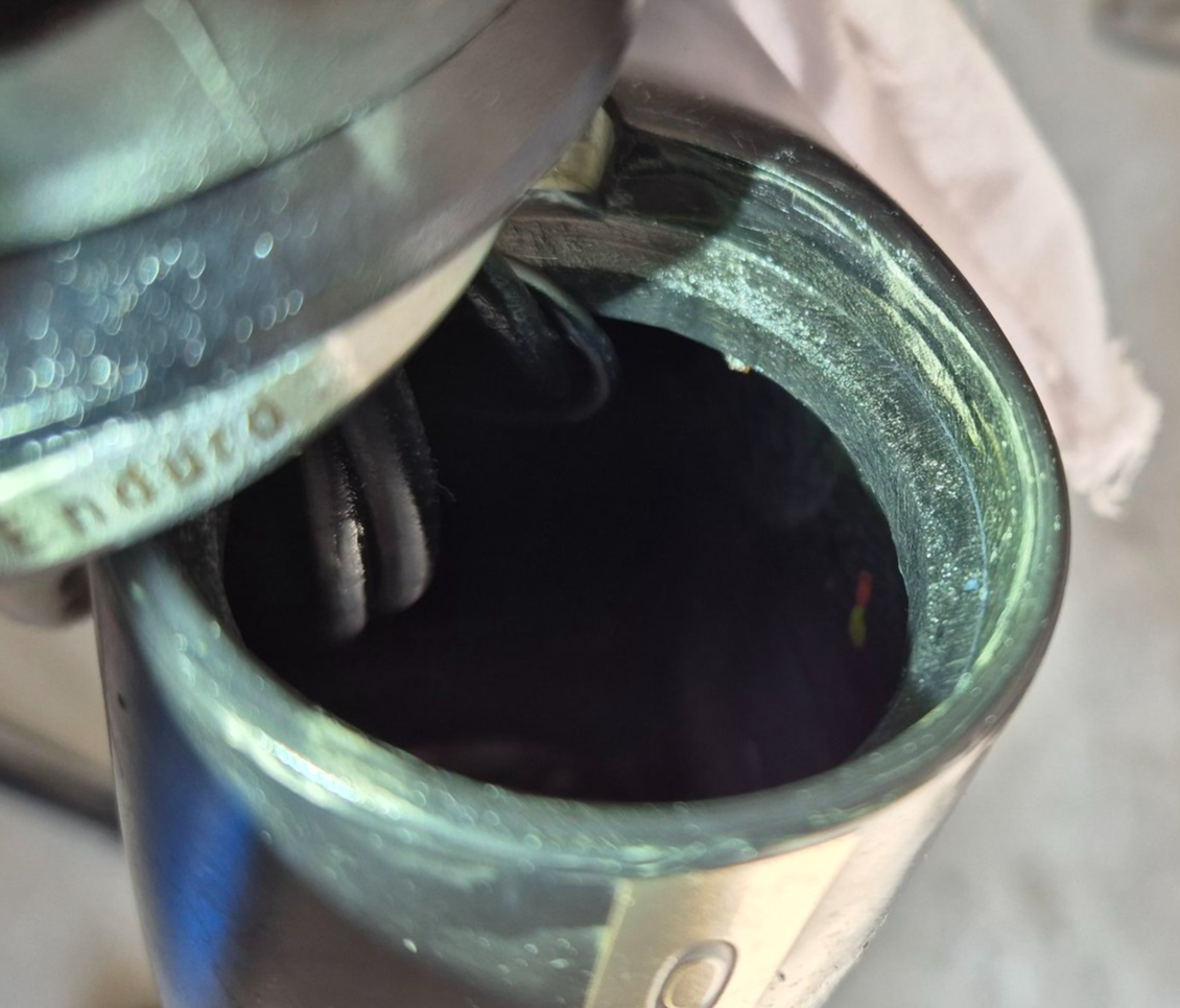

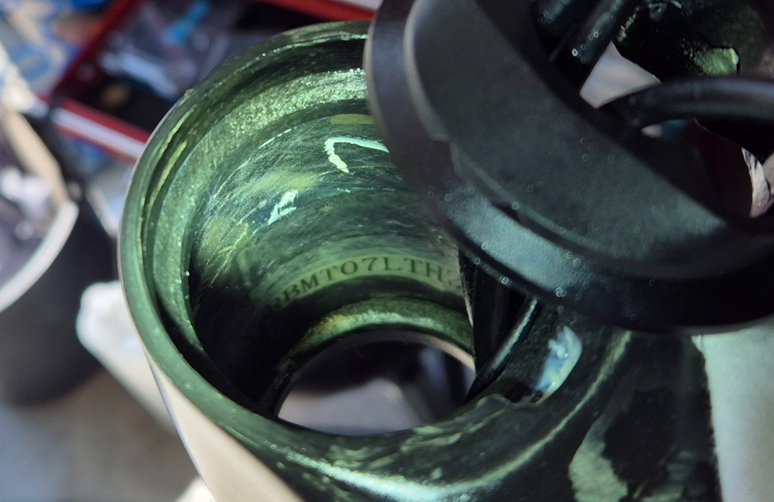

Hier ein Video vom trockenen Lagersitz oben und unten. Unten sitzt das Ding sehr formschlüssig drin. Oben scheint mir das Ganze ein Tick zu viel Spiel zu haben. Sobald Fett mit im Spiel ist, bewegt sich da nichts mehr:
Fotos vom gesäuberten Lagersitz sind anbei

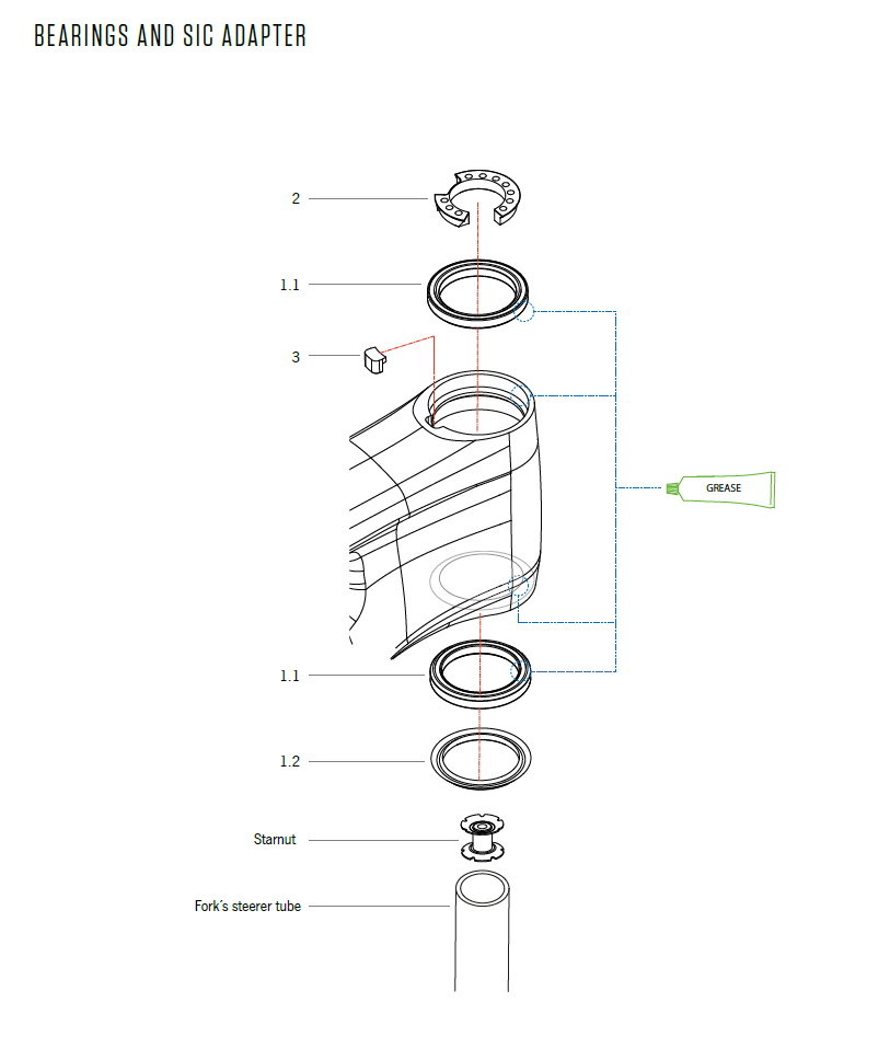

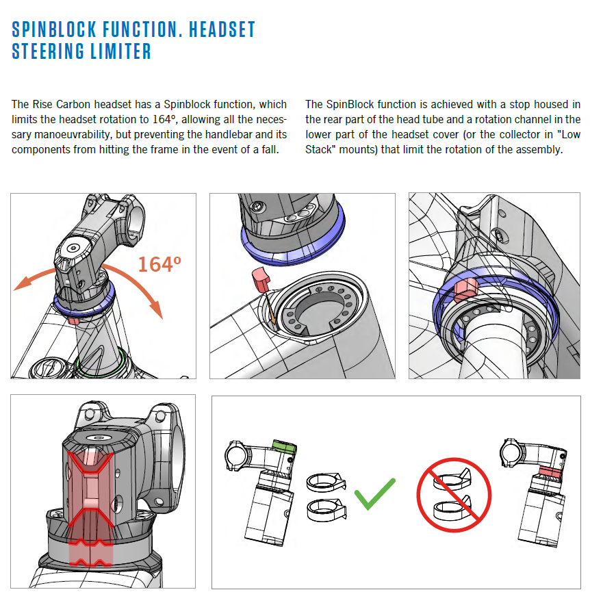

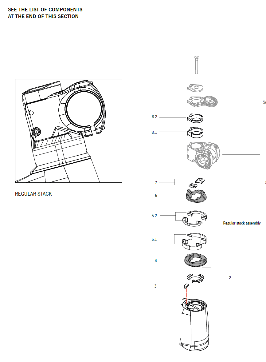

Falls hilfreich -> Anbei auch Explosionszeichnugnen aus dem Blue Paper.

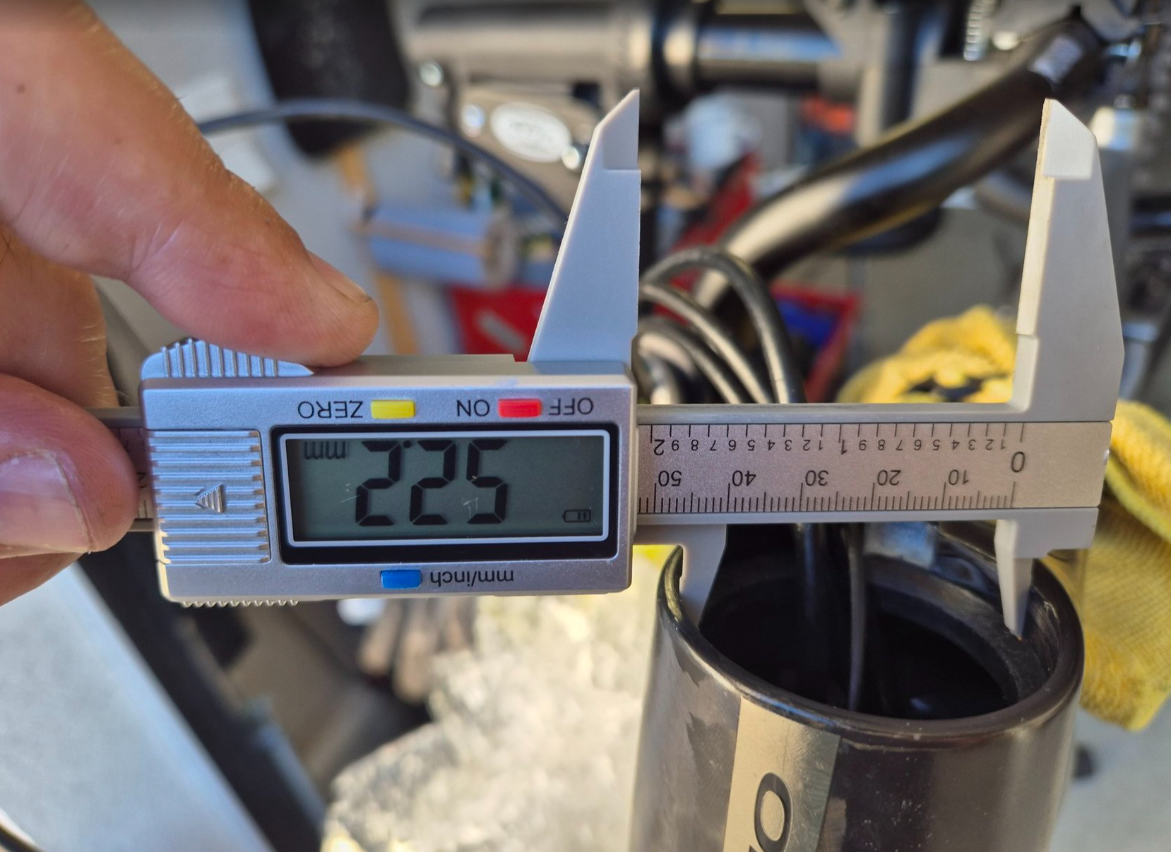

So, gerade nochmal ein Service gemacht und gemessen.
Es war kein Dreck drin und alles sauber. In Fahrtrichtung hat die Lagerschale eine Abweichung von 0.3-0.4mm Abweichung. Also anstatt 52.0mm bis zu 52.4mm. Leicht oval quasi. Trifft auch auf den konischen Sitz unten zu. Keine Ahnung, ob das noch in die Toleranzen fällt. Da fehlt mir das Knowhow.
Fotos anbei und ein Video von minimal gefetteten Lager und dem spürbaren Spiel.
