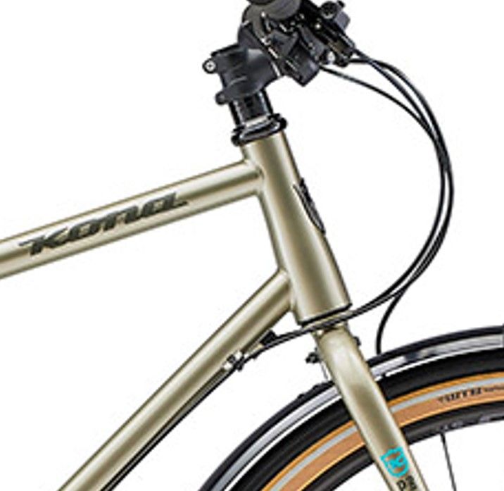

Hallo liebe Leute,
bei meinem Kona Dr. DEW möchte ich gerne einen Steuersatz mit Begrenzung einbauen, bin aber überfragt, welchen ich genau brauche.
Ich bin zum Beispiel über den Arcos blocklock gestolpert.
Auf der Internetseite von Kona steht FSA no.1/ no. 10.
https://konaworld.com/2022/dr_dew.cfm
Leider finde ich zu no.1 nicht viel.
Ich bin über Tipps und Infos sehr dankbar
Viele Grüße,
Sammo
Der Oberteil beim Kona ist aber ein EC Steueratz . Da passt der oben genannte natürlich nicht
Oben EC 34 und unten ZS 44
Hallo Leute,
Vielen Dank für die Infos. Das bringt mich weiter.
Den Arcos blocklock scheint es für den ec34 nicht zu geben.
Kennt ihr einen passenden Steuersatz mit Begrenzung?
