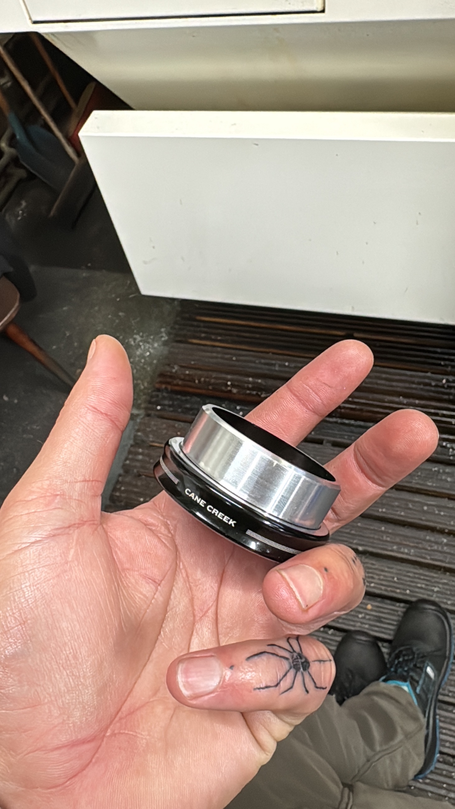

Hallo Leute,
ich bau gerade ein Canyon Sender auf.
Normal ist da eine Fox 40 mit durchgehend 1 1/8 Zoll Steuerrohr verbaut, also nicht tapered.
Nun soll da aber ne tapered Fox 38 rein.
Steuerrohr unten hat das Maß 49,2
Der integrierte Steuersatz der verbaut war hat ebenfalls das Maß 49,2.
Hab mir dann ein Steuersatz-Unterteil von CaneCreek bestellt. (EC49/40)
Gemessen mit einem Messschieber hat das Unterteil aber das Maß 49,7.
0,5 in ein Carbonrahmen zu pressen scheint mir jetzt nicht sehr clever zu sein.
Hat jemand ne Idee? Passt das? Passt das nicht?
Gruß Bastian

Ein EC 49 oder ZS 49 haben ein Einpressmaß von 49,65 mm .
In deinem Sender hat das Steuerrohr ein Cannondale Spezialmaß . Bei einer Einpresstiefe von 15 mm kann es auch kein IS Steuersatz sein .

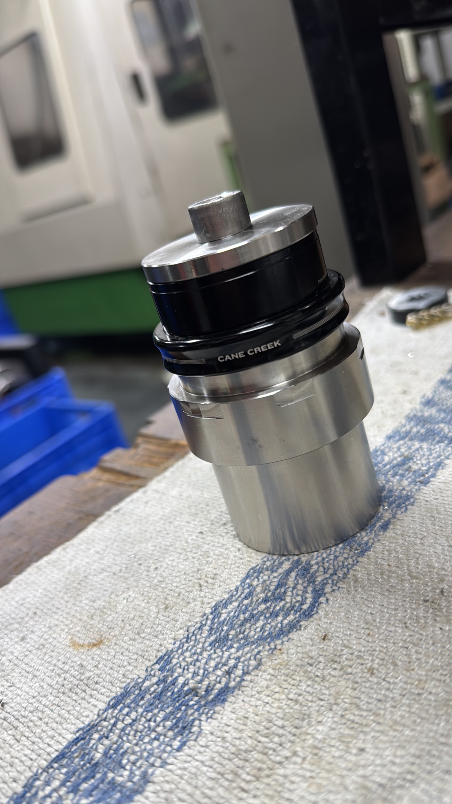

Er konnte überhaupt nix mit meinem Anliegen anfangen.
Canyon Service ebenfalls nicht. Haben die noch nie gehört, dass man da ne SC Gabel fahren will.
Meinst du diese Adaptersteuersätze von Headshock auf 1.5 bzw 1 18 Zoll?
Problem gelöst.
