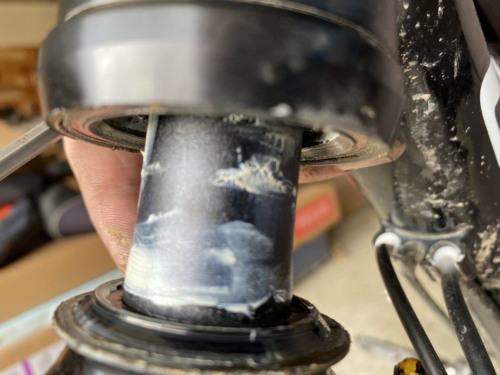

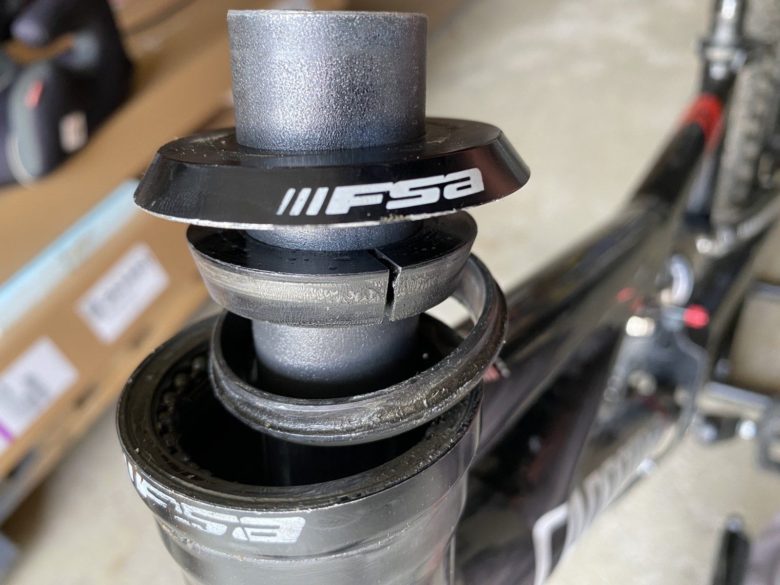

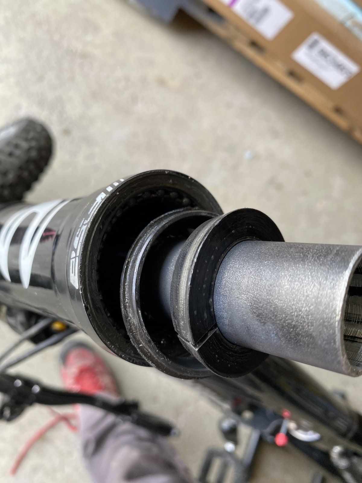

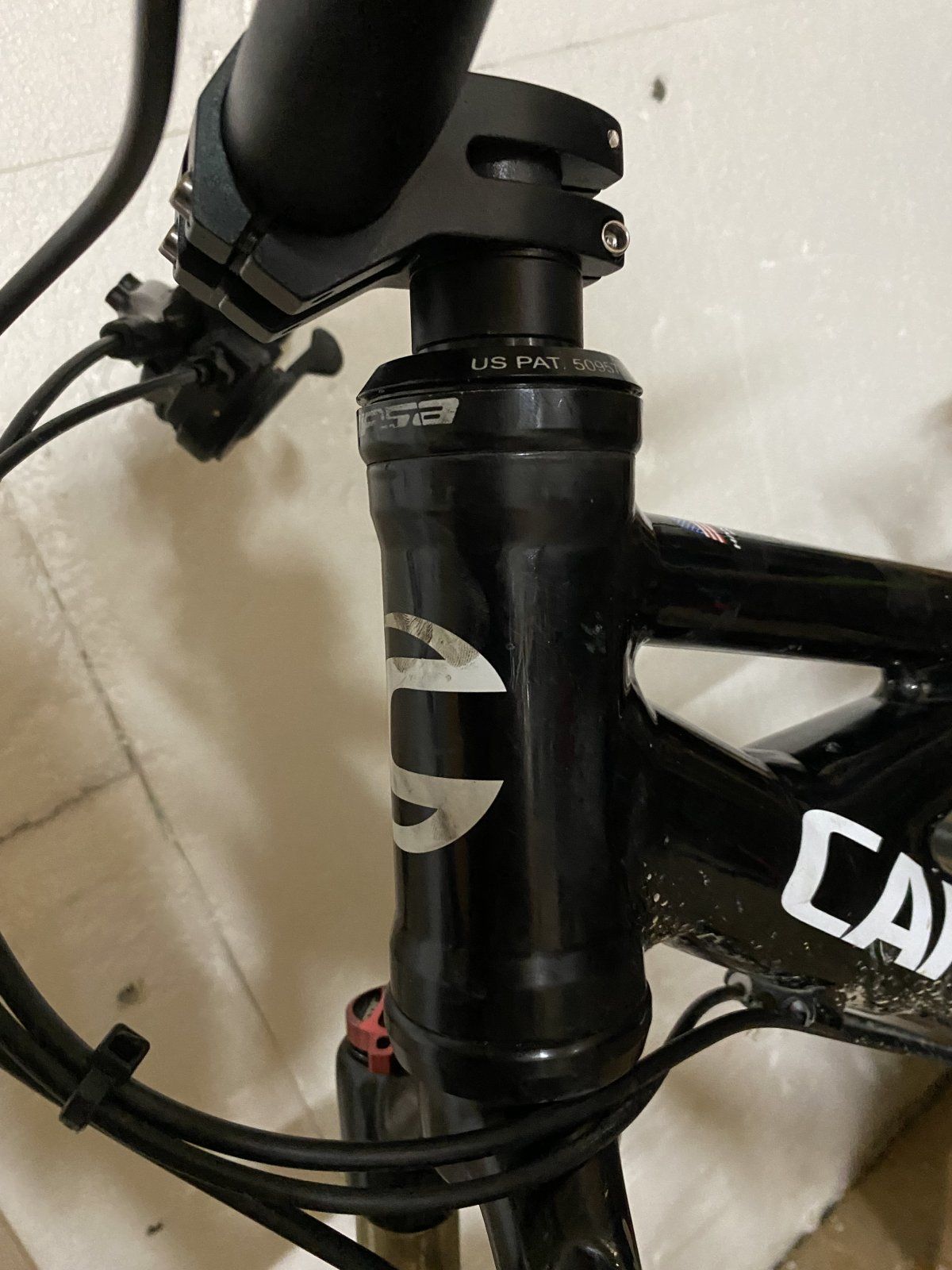

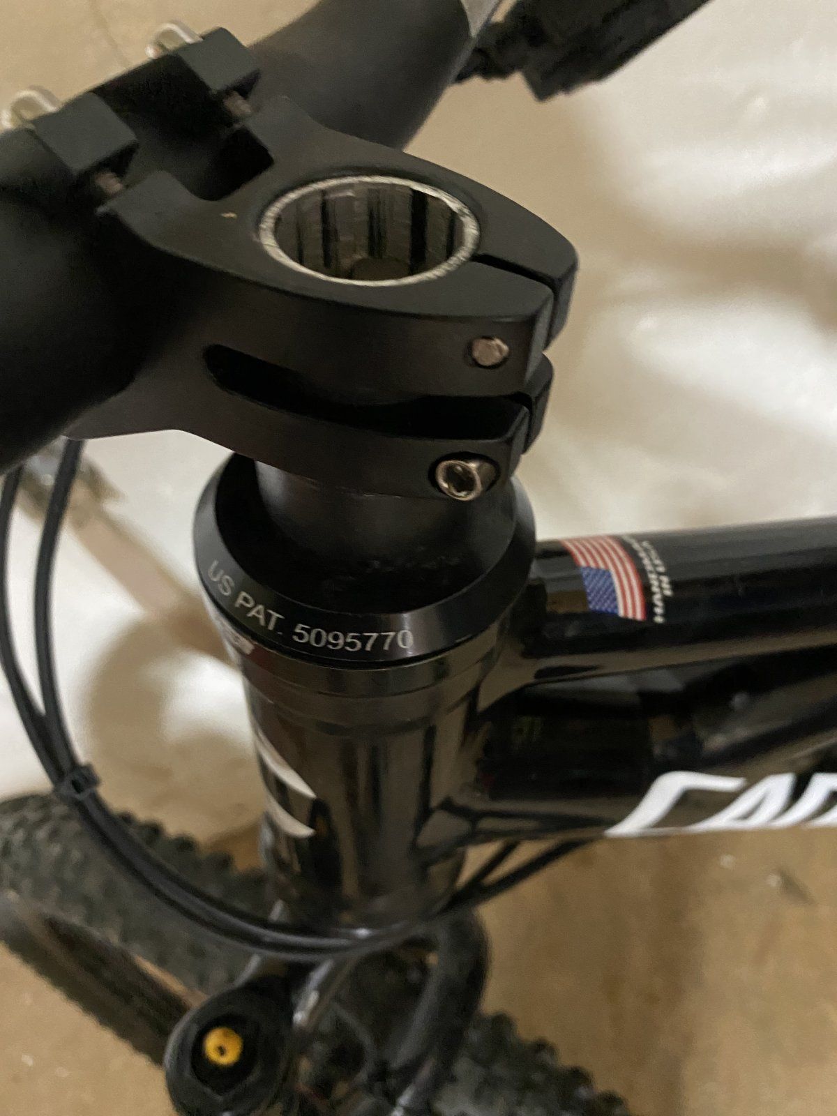

Hallo zusammen ,
Versteh es irgendwie nicht , seit dieser Saison hat der Steuersatz irgendwie spiel . Steh gerade auf dem Schlauch da ich das Spiel nicht wegbekomme. Der Steuersatz und die Gabel war schon eingebaut wo ich den Rahmen gekauft habe. Oben ist noch ein normal Kugellager. Bekomm irgendwie keine Spannung aufgebaut…
Denk am einfachsten wird ein neuer Steuersatz oder sonst jemand eine Idee ? Falls ein neuer Steuersatz , was würdet ihr empfehlen für ein Prophet MX

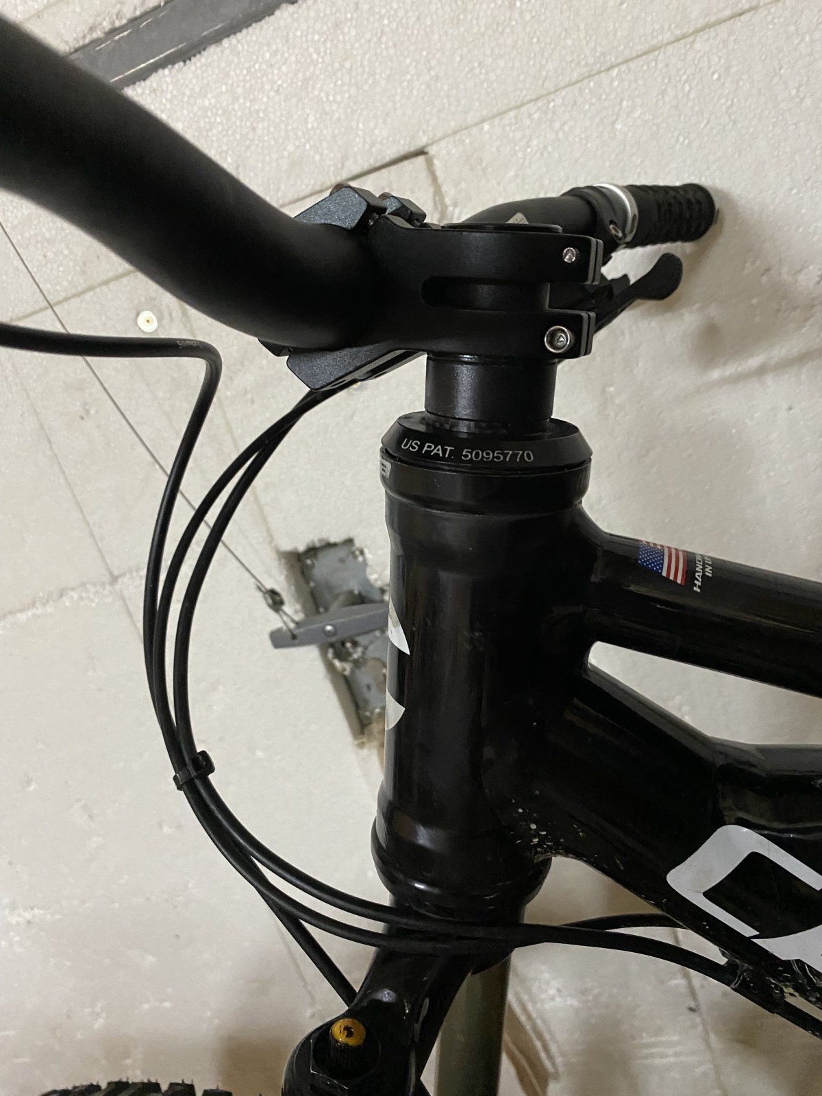

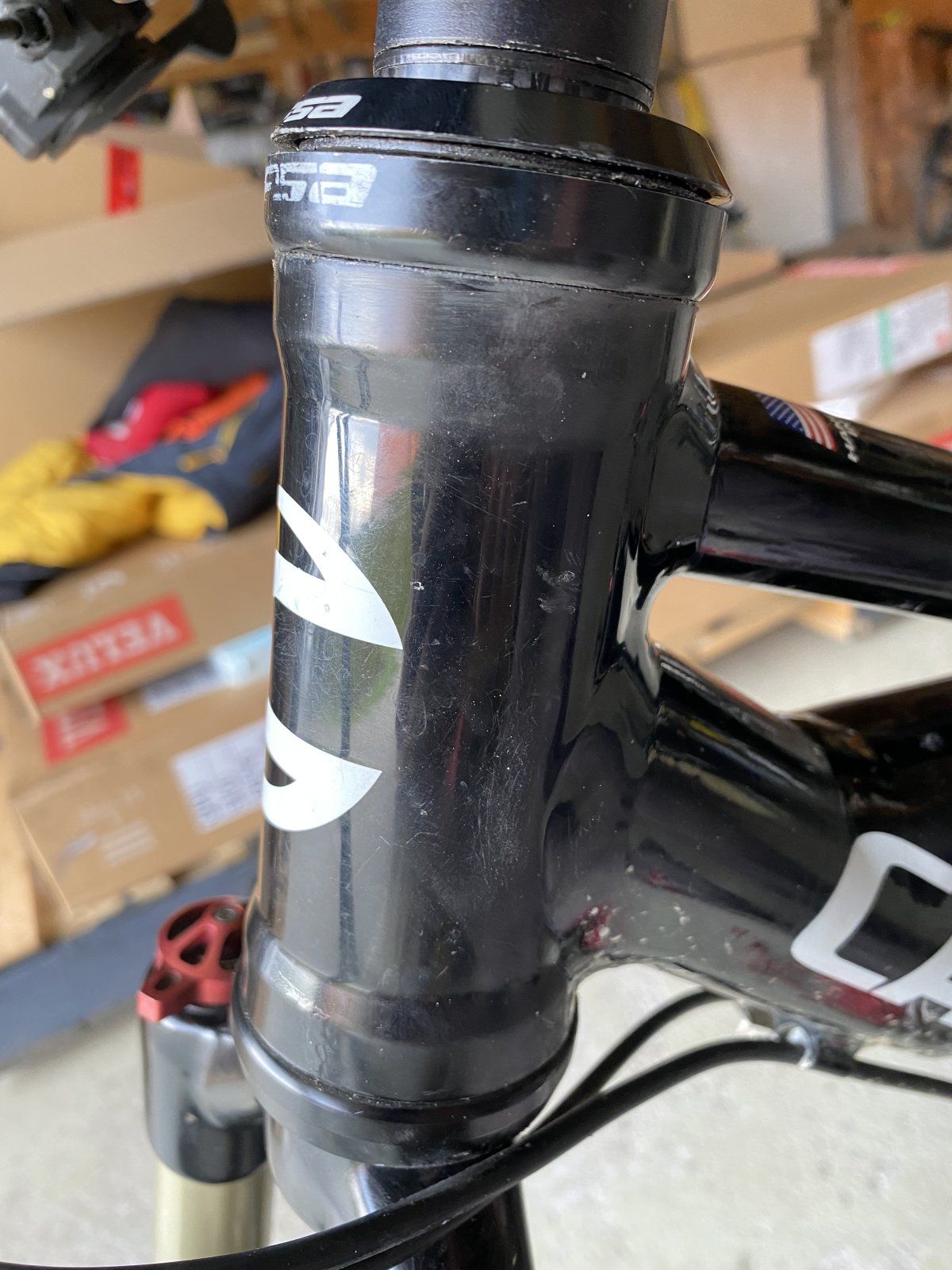

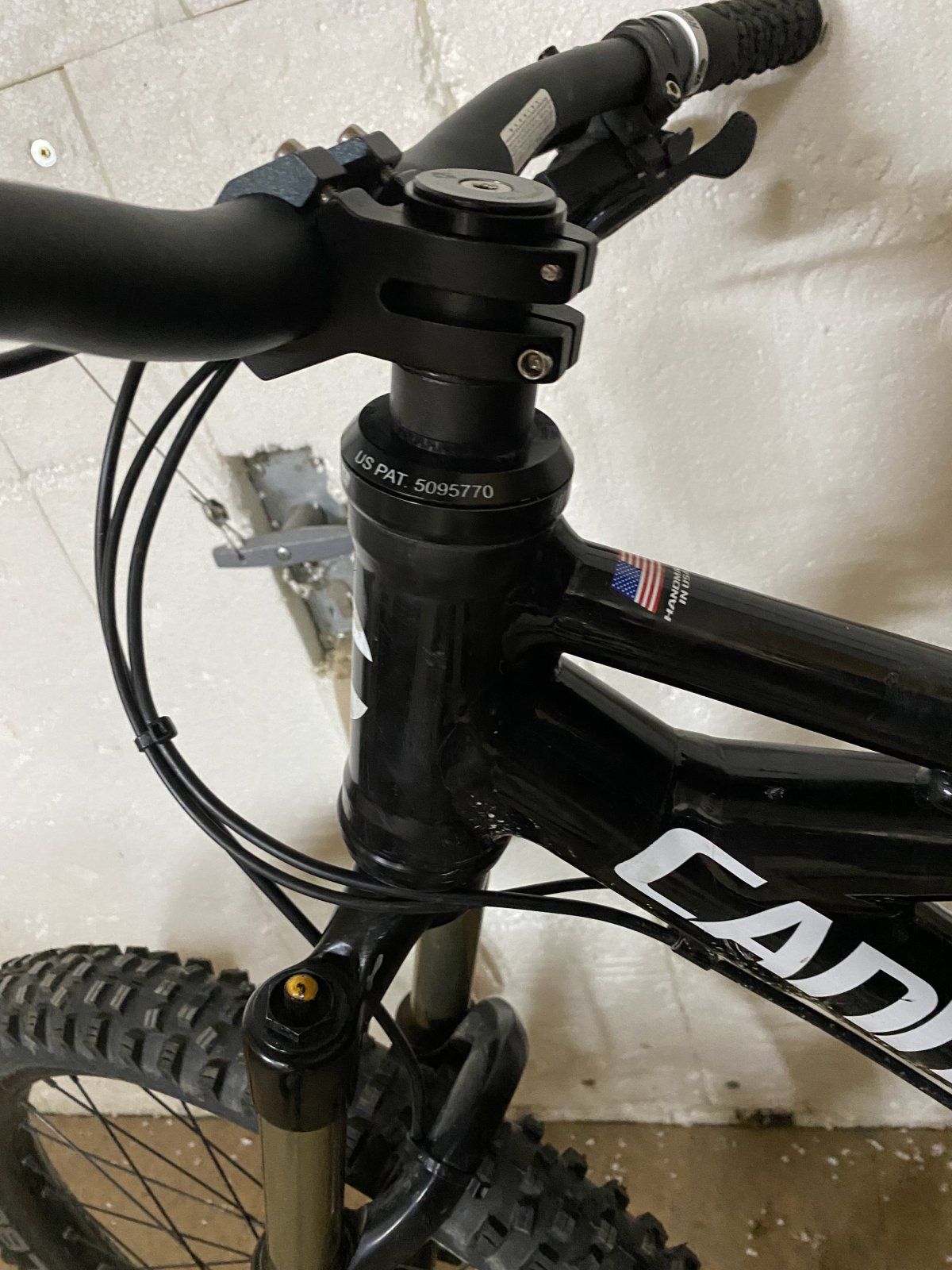

Glaub nicht
Ich glaub schon :D
Lege mal nen Spacer oben drauf unter die Kappe und probiers nochmal.
Und du wirst sehen, dass dein Problem weg ist.
Den Spacer kannst du dannach wieder entfernen.
