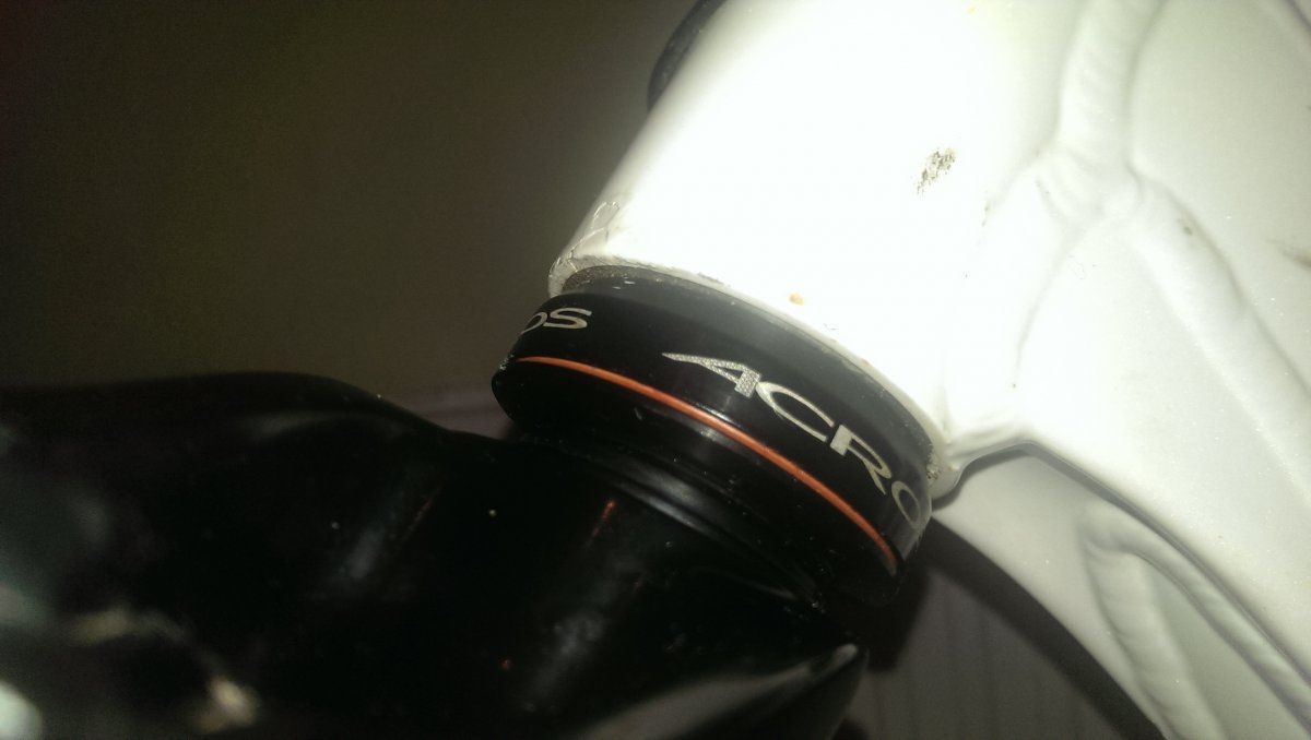

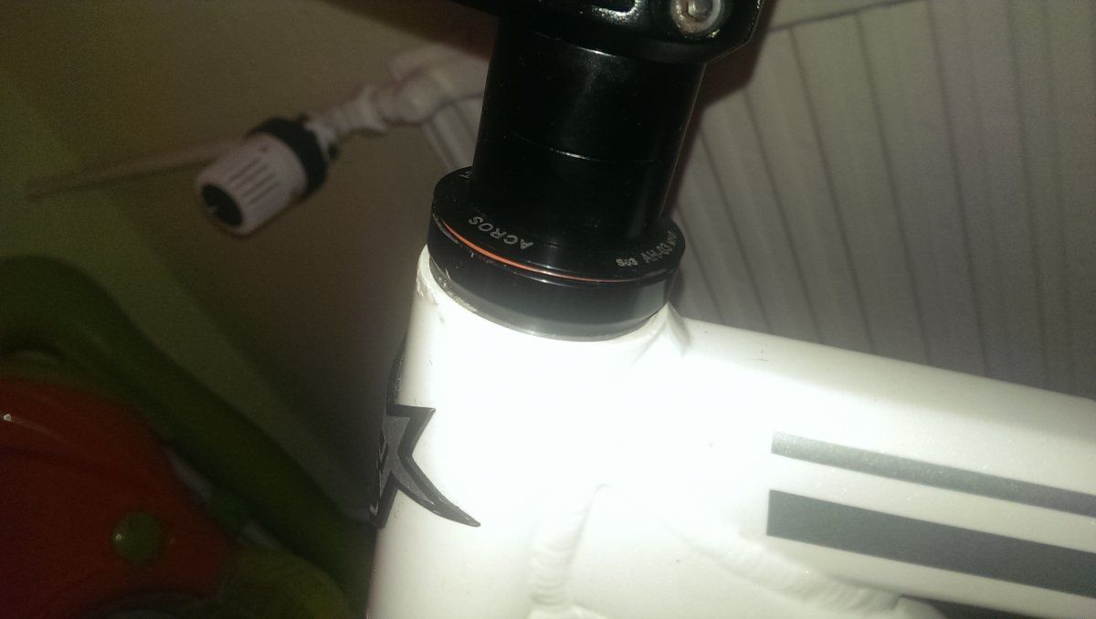

Hallo habe Problem mit dem Steuersatz bei mein spank Luft Rahmen Vllt könnt ihr mir sagen ob es richtig oder falsch ist habe es so gekauft wie es schon war

Hey danke erstmal für deine Antwort ja das frage ich mich auch die ganz Zeit habe aber Angst wenn ich es selber Presse das der Schaft reißt
hast du ihn selbst gewechselt oder wechseln lassen ???? der muss auf jeden Fall weiter rein ... Gabel raus ,gucken wie viel mm luft noch sind im Steuerrohr Zwecks Höhe des Absatzes von der Lagerschale ... würde einfach ne lange Gewindestange nehmen 2 große Scheiben und vorsichtig rein ziehen ..aber nur dann ,wenn der Sitz der Lagerschalen genug Luft hat ..wenn nicht wäre es der Falsche Steuersatz
Habe den Rahmen so gekauft und Naja Luft ist eigentlich keine mehr also so wie auf den Bildern und das oben und unten mache mir wie gesagt eher sorgen das der Schaft reißen könnte
Das ist alles komplett falsch, der Gabelkonus passt auch nicht! Da hat niemand Ahnung gehabt. Wenn du handwerklich was drauf hast, schlage den Steuersatz raus, haue den konus runter, messe da Steuerrohr aus und kaufe dir den passenden.
Wie baxter schrieb. Fahre nicht weiter damit.
Schaut verdammt danach aus als hätte jemand einen EC Steuersatz einfach in ein IS od ZS Steuerohr gesteckt .
Schon interessant wie blöd jemand sein kann .
Na das hört sich ja Net so gut an ich danke euch allen für die Hilfe da werde ich es mal machen und gefahren bin ich Gott sei dank noch nicht
Der jetzt eingebaute ist ein sehr guter aber was nützt das wenn er anscheinend nicht passt . Also muß man erstmal feststellen welches System bei dir verbaut gehört .
