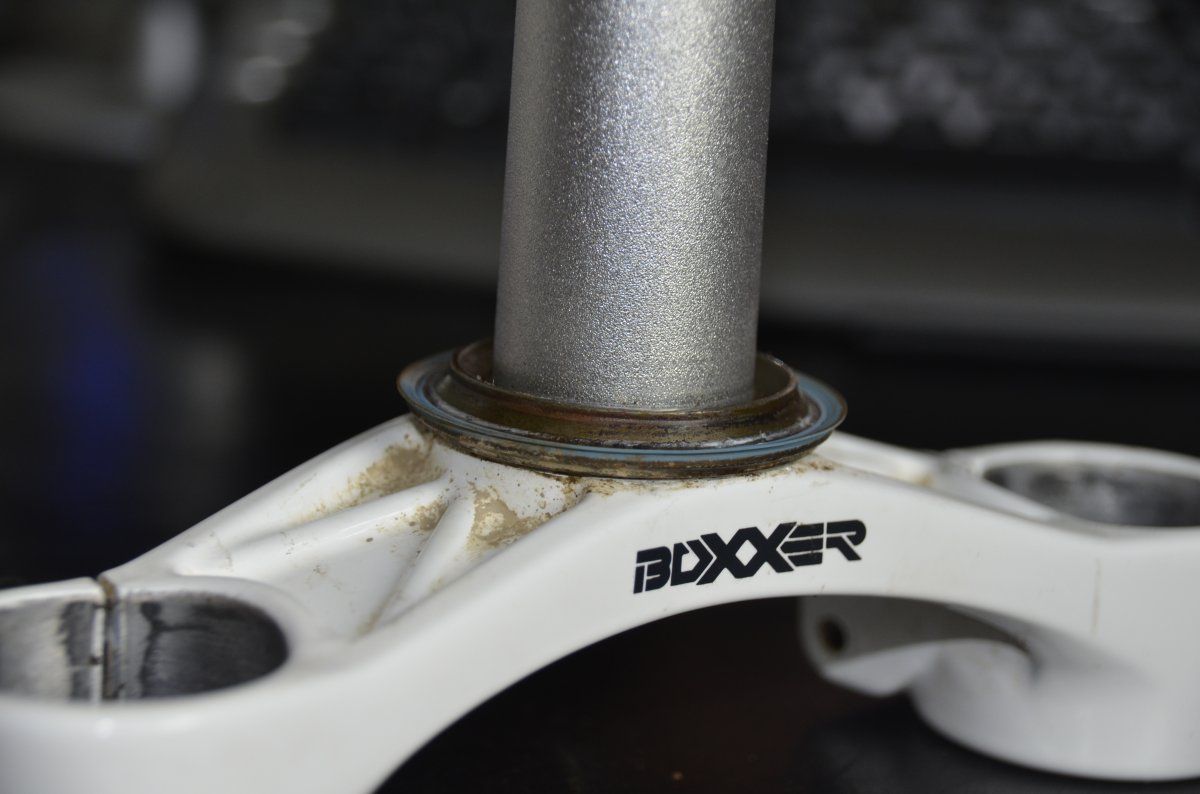

Hey,
ich habe ein gebraucht Bike gekauft und beim zerlegen bemerkt, dass die Dichtungskappe vom Steuersatz unten (wie sie auch immer heißt) an der unteren Gabelbrücke am Schaft festsitzt und sich nicht löst. Da ich die Gabel verkaufen möchte würde ich diese Dichtung ungern dranlassen da ich sie selber brauche und der neue Käufer nicht zwangsläufig denselben Steuersatz hat.
Danke schonmal im vorraus!!!
Ist das nicht nur der Gabelkonus? Mach am besten mal ein Bild.
Aber runter muss es wohl so oder so.
Meistens ist an der Gabelbrücke einer kleiner Schlitz wo man mit nen Schraubendreher reinkann um es vorsichtig runterzuhebeln
Es ist dieses schöne Stück was sich keinen Millimeter bewegt
Ja es ist der Gabelkonus, habe ein Video gefunden. War bei meinem alten Bike leicht lösbar deswegen hatte ich mich gewundert. Wieder was dazu gelernt was ein Gabelkonus ist. Vielen Dank haha
