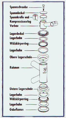

#edit: Hab mal das Steuersatz-Bild angehängt damit klar ist um was es geht: Der Gabelschaft wackelt im Lagerdeckel, also das Teil zwischen Spacern (bzw. auf dem Bild nur Vorbau) und Lagerbahn.

Wenn die Steuersatzschalen sauber und richtig verpreßt worden sind und fest im Rahmen sitzen und somit kein Spiel aufweisen, dann kann ein dennoch auftretendes Spiel durch eine ungenaue Passung am oberen Steuersatzlager herrühren. Dort wird mit einem Klemmring der Gabelschaft mit dem oberen Lager geklemmt.
Bei einem NoName Steuersatz lag genauso eine nette Explosionszeichnung wie oben gezeigt bei, nur der von mir erworbene Steuersatz war leicht modifiziert, besagter Klemmring wurde nicht unter sondern über dem Steuersatzdeckel angebracht und wurde durch Spacer oder Vorbau eingedrückt. Es paßte alles sehr genau - trotz falschem Einbau, trotzdem war Spiel im Steuersatz. Nach korrektem Einbau war bei harten Schlägen auf die gabel immer noch deutlich Spiel zu spüren - auch mit einem Scuzzy Logic Pro.
