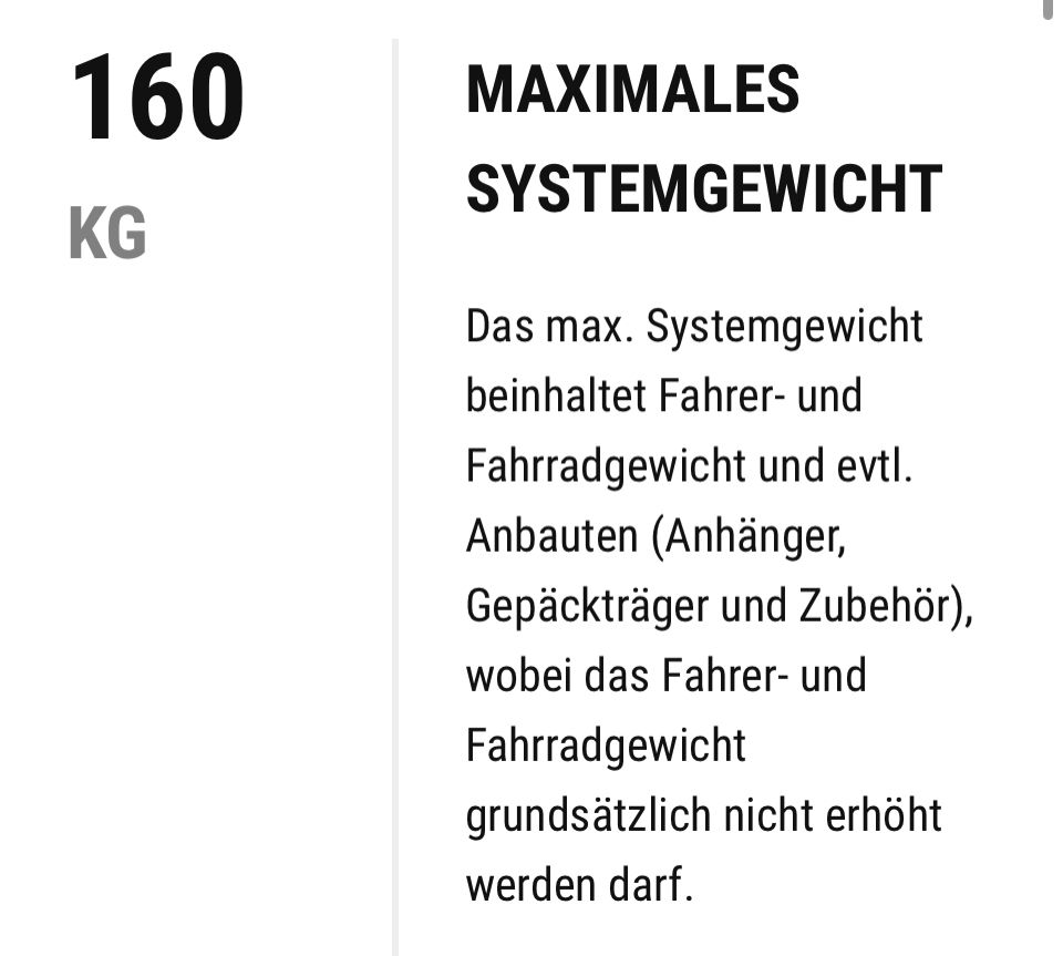

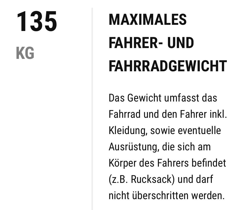

Ja, und mal geschaut wie das definiert ist?
Und das genannte Fahrer- und Fahrradgewicht ist dabei beschränkt auf
Anzeige

Cube hat zwei harte Limits gesetzt:
Fahrer + Rad: 135 kg, bei typisch 25 kg verbleibt für den Fahrer ein Gewichtslimit von 110 kg.
Systemgewicht 160 kg, wobei das erste Limit nicht überschritten werden darf. Ergo: 25 kg für Gepäck.
So wie ich den TE verstanden habe, überschreitet sein Kampfgewicht bereits die Grenze für das Systemgewicht, und es kommen noch Rad und Gepäck hinzu. :oops:

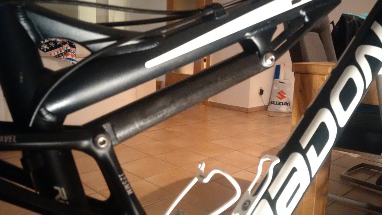

In der MTB Steinzeit hatte einige Tüpen solche Dämpfer Dummys für Mehrtagestouren dabei, die bei einem Defekt das Fully zum Hardtail gemacht haben.
Vielleicht wäre das eine Überlegung wert - den Dämpfer einfach gegen eine Alublock oder POM Block mit 2 Löchern zu ersetzen.

Damit der Hinterbau noch mehr strapaziert wird. Nee lieber nicht.

So etwas von Top! Wo bekommt man so ein Ding mit 165mm nur her!
Das wirst du Dir selbst bauen müssen.
POM Kunststoff Stäbe sind im Netz zu finden - den Rest machen Schraubstock, Feile und Standbohrmaschine.
Ob sich der Rahmen aber darüber freut, anstelle eines Dämpfers immer gegen einen harten Widerstand zu arbeiten steht auf einem anderen Blatt.
