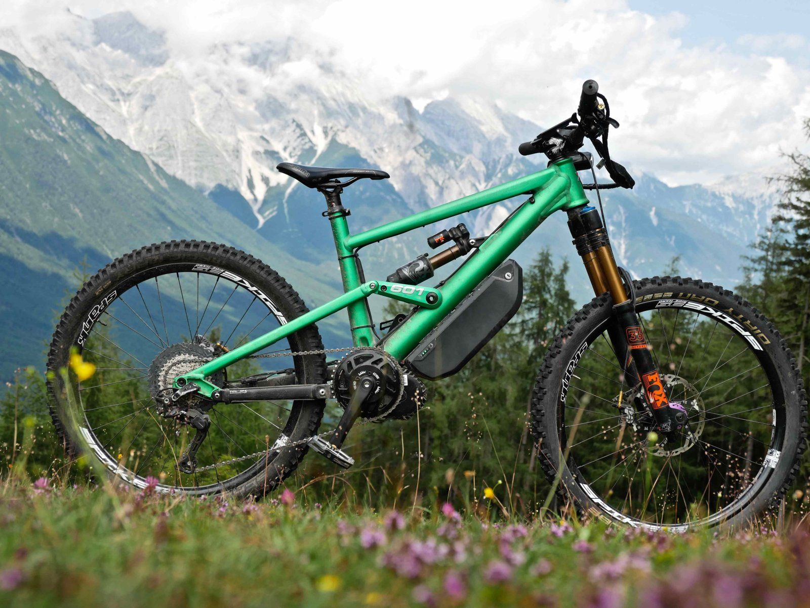

Wäre so etwas schon Methbike? Nach dem Elektro-Umbau wird es ungefähr so aussehen

Erbauer: "Das Vorderrad stößt beim Einfedern an den Akku, lass mal den Federweg durch Kabelbinder am Standrohr reduzieren"
Macht aber nix der Akku wird ohnehin abfallen, die Halterung des Hailong verträgt diese Montage nicht.
Das Eintauchen ist meist eine optische Täuschung, man hat viel mehr Platz als es aussieht. Ich habe bei mir gemessen, 40 cm am Unterrohr, der Akku ist 36 cm lang. Und wegen der Montage, ja, nachdem ich mehrere Umbauten von Fullys gesehen habe, bin ich zu dem Schluss gekommen, dass ich eine extra Befestigung machen werde, da sonst der Akku dazu neigt, herauszufallen.
Ich finde es aber optisch sehr gelungen, besonders dafür, dass es ein DIY Bike ist. Die meisten mit Nabenmotor sehen für mich schlimmer aus, da der Controller außen hängt und die Kabel meist sehr sichtbar sind.
