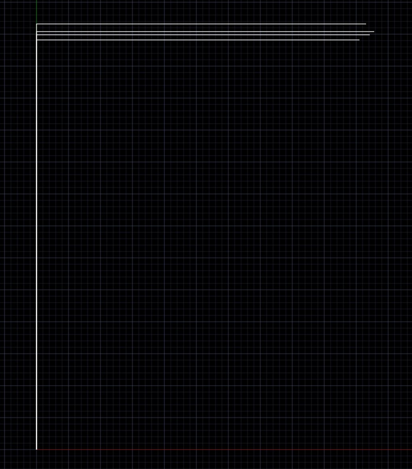

In der Datei im Anhang zum Vergleich Stack und Reach. Von oben nach unten:
Megatower XXL
Stumpjumper S6
Sentinel XXL
Hightower I XXL

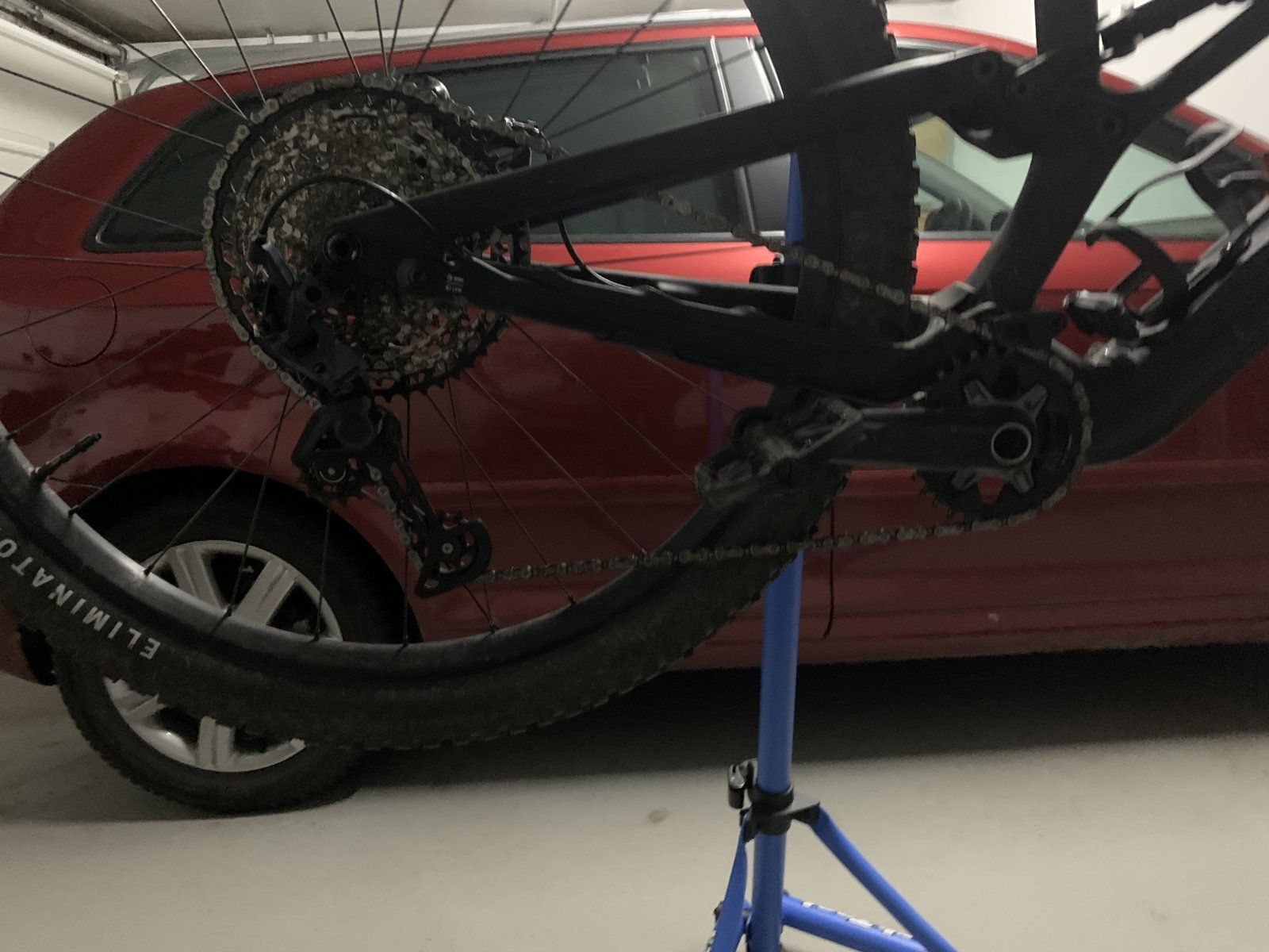

hab heute mal 2 glieder (also ein innen und ein außen) raus genommen, sieht jetzt ganz gut aus. Hier die Bilder auf größtem und auf kleinstem Ritzel.

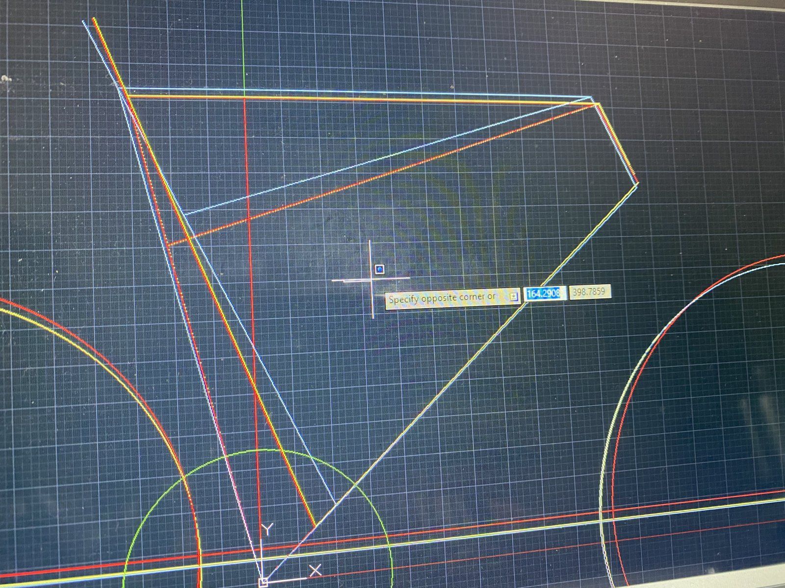

Das ist halt mal ne Ansage. Finds jammerschade, dass mit wenigen Ausnahmen alle uns immer nur den effektiven Sitzwinkel geben. Weil es jemanden interessiert wo der Sattel is wenn er Sattel auf Hoehe des Vorbaus ist... wo mein Poppes ist wenns mal ans Strampeln geht sagt uns niemand und die Unterschiede zwischen den Raedern sind hier immens.
Im Anhang mal spasseshalber:
Gelb: SJ Evo S6 High/Short
Rot: SJ Evo S6 Low/Long
Blau: Santa Cruz Megatower XXL in High/Long
Letzteres hat einen mit Telefon gemessenen Sitz(rohr)winkel von 65 deg. Damit sitzt halt im SJ mit 69 deg, bei 960mm Schrittlaenge abzgl. 175mm Kurbel ab Werk schon ~15mm weiter vorne.
Wuerds schon gern mal fahren...
