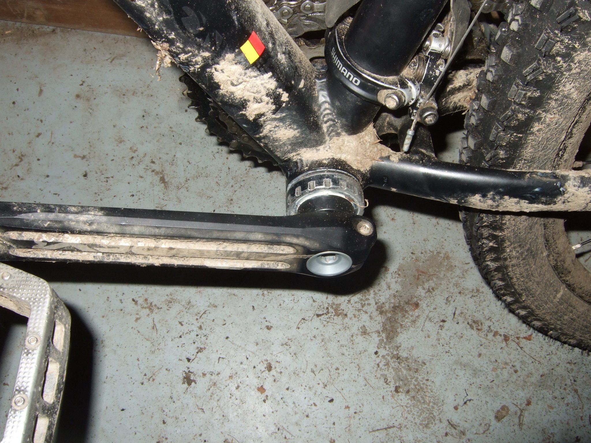

Was ich nämlich oben nicht gepostet habe: Mich interessiert auch, wie die Kurbel auf der Nicht-Antriebsseite aussieht. Momentan fahre ich ja die Rotor Rex, die ist sehr leicht (550 g ohne KB und Innenlager), aber leider auch eine totale Fehlkonstruktion. Auf der Nicht-Antriebsseite ist ein Spacer zwischen Kurbelarm und Innenlager, der das Lager freilegt (Siehe Foto). Zumindest bei BSA 68 ist der notwendig.
Dementsprechend kommt bei jeder Regen-/Schnee-/Matschausfahrt Dreck und Wasser ans und ins Innenlager. Mit meiner alten Shimano-Kurbel hielten die Hope-Lager 16000+ km, darunter mehrere Winter, mit der Rotor-Kurbel nur 700 km (!), also nicht mal einen Winter. Seit ich sie im Oktober montiert habe, habe ich schon dreimal (!) neue Lager eingepresst (in die Hope-Lagerschalen).
Da ich ganzjährig fahre, brauche ich also was robustes, zumindest sollte das Innenlager etwas besser geschützt sein. Ich schaue mir jetzt also auch an, wie der Kurbelarm auf der Nicht-Antriebsseite mit dem Innenlager abschließt. Wenn die Lücke zu groß ist, ist die Kurbel aus dem Rennen. Das ganze gestaltet sich dementsprechend schwierig.
