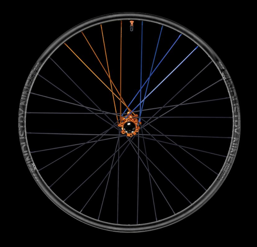

i9 Hydra ist laut und blau:)
@TCaad10
Der Laufradsatz sieht schon ziemlich sexy aus! In die Richtung soll's bei mir auch gehen.
Die Hydras wären schon recht geil - übersteigen aber leider das Budget :wut:
Die verlinkte Spank-Nabe gibts mittlerweile auch in blau...deswegen aktuell glaub ich mein Favorit.

Hat jemand nen Tipp, wo man gute farbige Speichen (blau & orange) beziehen kann? Am liebsten Sapim. Hab da bisher nur e-spokes.de gefunden - da beschränkt sich die Auswahl auf die Sapim Leader.
Wie sind die Erfahrungen mit eloxierten Alu-Speichen?
https://spokes.shocka.eu/de/orange & gold-eloxal CX-ray gekauft; haben fabelhaft ausgesehen (der Preis auch...)
paar Monate, schaun sehr gut aus. Die nächsten LRSe hab ich dann aber mit einer silbernen als "Akzentspeiche" gemacht (beim vorher erwähnten LRS auch nur jeweils eine goldene, neben dem Ventil, alles in Gold das wär schon verrückt (naja, was ist bei diesen Projekten andererseits "normal"?)
